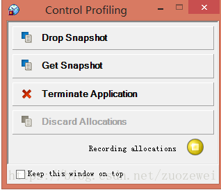

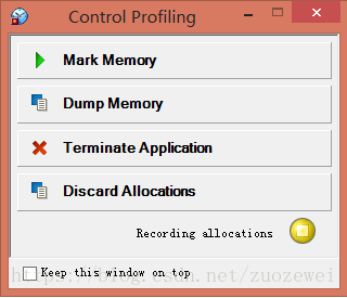

1. 启动程序后会弹出下面一个窗口,点击“Mark Memory”后,程序就开始记录内存信息了。
2.点击”Mark Memory”,窗口变成了下面的内容,点击“Get Snapshot”,就会记录下软件这段时间内的内存情况。

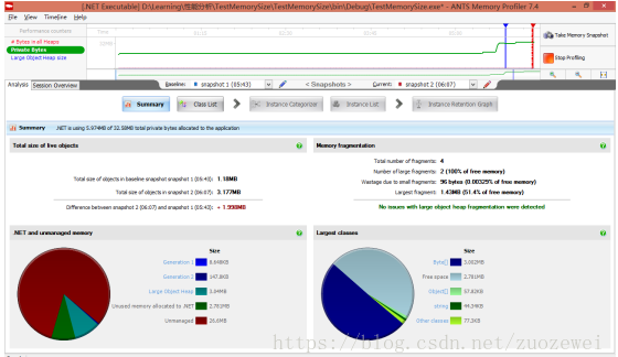

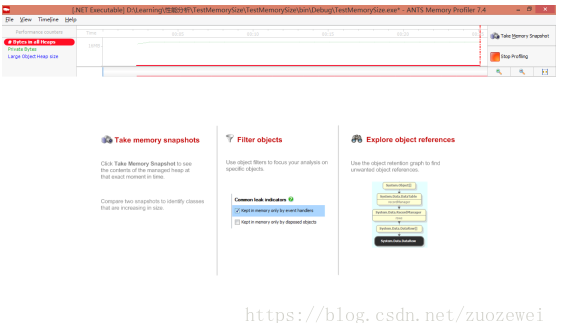

1. 软件启动并设置好要测试的应用程序后,界面是下面的样子。中上部分是实时显示内存情况的波形图。点击右上方的“Take Memory Snapshot”按钮就可以生成一个时间点的快照。
2.生成快照后,后生成以下图片中的情况,一个内存变化的大纲图。Baseline表示基准快照,Current为当前快照,大纲图为当前快照与基准快照的对比图。两个快照都可以使用下拉菜单来选择。第一次基准快照为空。然后就可已经对内存进行分析了。

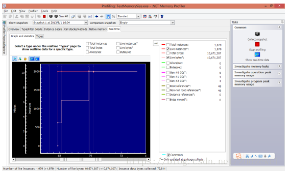

1. 软件启动并设置好要测试的应用程序后,界面是下面的样子。他主体部分包含很多标签页,下面是“Real-Time”实时标签页,用来展现内存的实时情况。点击右侧的“Collect snapshot”会生成当前时间点的内存快照。
下面是“OverView”标签页用来表示内存变化一个整体情况。Show Snapshot用来表示当前内存快照,Comparision Snapshot用来表示基准快照。同样两个都是可以选择的,基准快照第一次也为空。其他的标签页用来以不同的方式查看内存。

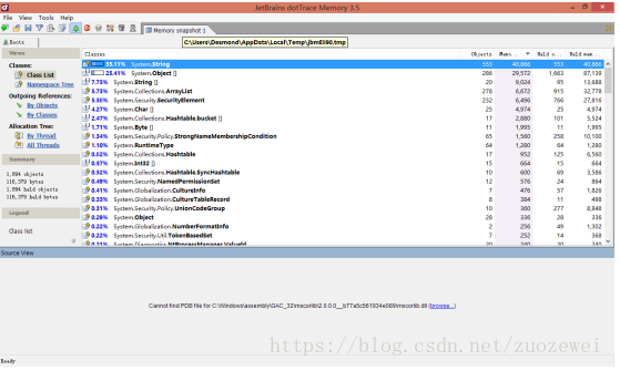

dotTrace Memory
dotTrace Meory查看内存非常方便,软件也设计了很多图标,使类,对象,方法等信息一目了然。
左侧栏很方便用户从类、命名空间、对象、引用关系、线程角度来查看内存情况。
中间部分很明显的显示了内存的包含情况,使用图标显示了很丰富的信息,比如图中:对象,数组,列,对象实例在托管堆中代数。
具栏中设置了从存在的,已经回收,已经标记为垃圾对象,非托管对象等不同角度来查看内存。还查询功能,能快速查询到特定类或特性方法的内存情况。
软件下方能够显示代码情况。
通过邮件操作,可以打开一个新的标签页查看特定类或对象实例的内存情况。这个功能还很有用的,因为性能的异常主要是某个类出现的问题。
ANTS Memory Profiler
ANTS Memory Profiler界面显示它性能分析的基本步骤,基本是从左向右一步一步进行的。
在生成快照后先从”Summay”查看一个整体的内存情况,中间还包含一个”Memory Fragmentation“内存碎片来提示可能包含的内存问题
如果存在问题,就可以进入”Class List“视图,查看一下那些类内存突然增加或减少,通过排序很容易找到。
然后应该是查看一下增加或减少了那些对象实例,”Instance Categorizer”用流程图的方式来表示实例及引用关系,”Instance List”用列表的形式表示不同的实例。这里也可以方便的查询出对象实例的值。
下面ANTS Memory Profiler提供了查看一个对象实例引用关系的一张图。这张图可以使我们可以定位到出现内存问题的具体位置。不过层级关系太多,看起来可能会比较乱。
除此之外,ANTS Memory Profiler还有个Walkthrough用来帮助用户使用软件,使软件入门很方便(英语不好的话,这个就没用了)。

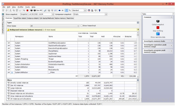

.Net Memory Profiler
.Net Memory Profiler提供的功能最丰富。他主要通过不同的标签页来以不同的角度来查看内存情况。
“OverView”视图代表整体的内存情况,可以查看各个类的内存变化,同时有方便的查询方式。Show Type可以选择查看不同类型的内存,比如新增\减少的内存,非托管内存等几种。Show hierarchical可以选择从程序集的层级关系查看类的内存情况。Fiter还对一些典型的内存种类做了统计。
“Type Detail”视图列出来某一类的对象实例使用情况。可以在“OverView”视图中双击某个类打开“Type Detail”视图。鼠标指向对象实例,还可以显示属性值和调用堆栈。下面也提供了引用关系和调用堆栈的标签页。右侧用图的方式显示的与其他类的调用关系。双击对象实例对会弹出一个“Instance Detail”视图来具体显示对象实例的内存情况,也包含引用关系,调用对象信息。
“Call stack/Method”调用堆栈/方法视图,可以从堆栈或方法查看具体执行过程产生的内存情况。如果就是测试某个方法产生的内存,这个无疑是最方便的。
“Native Memory”视图提供了非托管内存的变化情况。
另外对可能是内存泄露的地方,软件用相应的提示信息。
