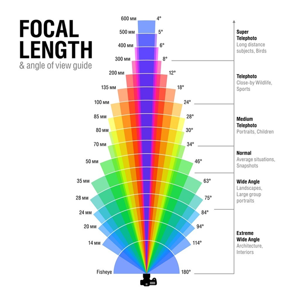

对于布置来说,主要是视角对感知范围的影响。在摄像头感光元件大小确定的情况下,焦距越长,对应的视角越窄。但对应的分辨率也能大大提高——即看的清,但看的东西少。
因此在实际使用时利用不同焦距的摄像头,来实现不同特定的功能,通常在L2级别以上基本会配置中程及长程摄像头。高档车辆会采用3前视摄像头的配置。来做到全视野的信息采集。

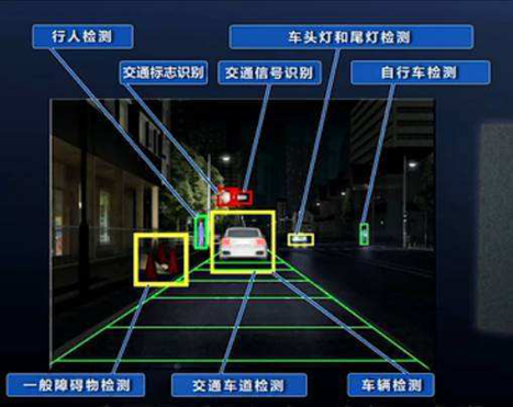

摄像头在自动驾驶系统中的主要作用包括如下集中:
  1. 障碍物探测 :测速和测距(车辆使用需双目以上);
  2. 车道线的检测:车道线提取;
  3. 道路信息读取:交通信号灯识别,交通标志识别;
  4. 地图构建与辅助定位;
  5. 其他交通参与者探测与识别 - 车辆探测、行人探测、动物探测。

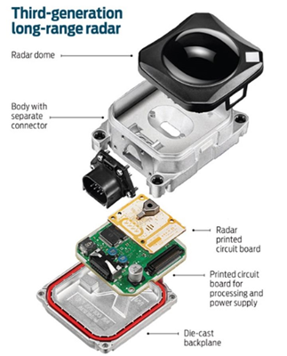

02 毫米波雷达
雷达本质是电磁波,信号被其发射路径上的物体阻挡继而会发生反射。通过捕捉反射的信号,可以确定物体的距离、速度和角度。毫米波雷达可发射波长为 1-10mm,频率 30-300GHZ 的电磁波信号。波长越短,发生衍射的尺寸也越低,意味着可检测的物体尺寸越精细,具有高解析度。工作频率为76–81GHz(对应波长约为 4mm)的毫米波系统将能够检测小至零点几毫米的移动。

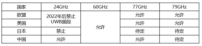

但是雷达频段属于政府严格管控资源,各国对车载毫米波雷达的应用频段主要集中在24G,60G,77G和79GHz。
在结构方面,车载雷达一般采取FMCW(调频连续波)的工作方式。FMCW雷达收发同时,理论上不存在脉冲雷达所存在的测距盲区,且可直接测量多普勒频移和静态目标概率。
FMCW雷达工作原理:FMCW雷达的发射频率随时间变化呈线性变化,这样在发射信号里面可携带时间信息。高频信号由压控振荡器产生,通过功率分配器将一部分经过额外放大后馈送至发射天线,另一部分耦合至混频器,与接收的回波混频后低通滤波,得到基带差频信号,经过模数转换后送至信号处理器处理。这样得到的信号既能得到时间信息,也可以得到多普勒效应特征点。因此可同时测量速度和距离信息。
毫米波雷达的技术优缺点如下:
  1. 毫米波雷达无法提供高度信息,能感知物体的方位,但是不知道是否悬空的;
  2. 雷达原理决定主要依靠多普勒效应来检测移动目标,静止物体极易与地面回波等信息掺杂在一起导致误判;
  3. 雷达较难感知近距离相邻车道的两辆车;
  4. 雷达的空间分辨精度一般,数据较难用于物体类型识别
  5. 人如果在横向从道路旁边穿过马路,雷达无法分辨是人还是路边矮灌木,且由于横向速度感知能力弱,此时无法依靠前向雷达做侧边环境感知。
  6. 雷达极易受金属反射干扰,因此对路面上易拉罐等物体容易发生误判;
  7. 雷达容易受道路坡道反射的影响,给出错误的障碍物数据。

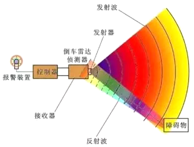

超声波雷达由超声发射器/接收器,控制电路,电源等组成。超声发射器一般是压电转换器件组成。如40kHz的超声波雷达,需要在压电陶瓷片上施加40kHz变化的电压信号,陶瓷片会就根据所加高频电压极性伸长与缩短,发送40kHz频率的超声波。接收器的原理与发射器一致。利用压电陶瓷片的可逆特性将超声回波转换为同频的电压信号。因该高频电压幅值较小,需要对应的放大电路进行处理。
超声波雷达的工作原理是通过超声波发射装置向外发出超声波,到通过接收器接收到发送过来超声波时的时间差来测算距离。常用探头的工作频率40kHz, 48kHz 和58kHz 三种。一般来说,频率越高,灵敏度越高,但水平与垂直方向的探测角度就越小,故在倒车雷达上多采用40kHz 的探头。超声波雷达对少量的泥沙遮挡的影响较小。探测范围在0.1-3 米之间,而且精度较高。

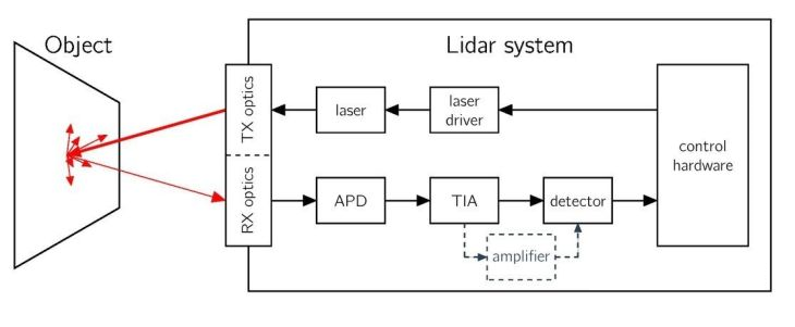

LiDAR关键部件按照信号处理的信号链包括控制硬件DSP(数字信号处理器)、激光驱动、激光发射发光二极管、发射光学镜头、接收光学镜头、APD(雪崩光学二极管)、TIA(可变跨导放大器)和探测器。其中除了发射和接收光学镜头外,都是电子部件。随着半导体技术的快速演进,性能逐步提升的同时成本迅速降低。但是光学组件和旋转机械则占据了激光雷达的大部分成本。
按驱动形式分,可分为机械式,MEMS,相控阵,泛光面阵式(FLASH)。
激光通过测定传感器发射器与目标物体之间的传播距离(Timeof Flight TOF),分析目标物体表面的反射能量大小、反射波谱的幅度、频率和相位等信息,从而呈现出目标物精确的三维结构信息。TOF激光雷达也类似有毫米波雷达的工作方式,分dTOF和iTOF。一般使用直接脉冲的方式进行dTOF测量。目前主要使用波长为905nm和1550nm的激光发射器,波长为1550nm的光线不容易在人眼液体中传输。故1550nm可在保证安全的前提下大大提高发射功率。大功率能得到更远的探测距离,长波长也能提高抗干扰能力。

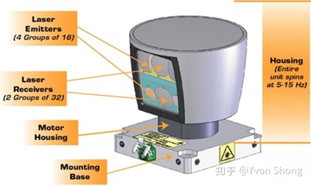

激光雷达的结构分为机械式、MEMES、相控阵OPA。其中机械式以Velodyne在2007年推出的64线雷达为例。它把64个激光器垂直堆叠在一起,以20rpm速度旋转。简单理解就是通过旋转将激光点变成线,通过64线堆叠将线转化为面,得到点云数据获取3D环境信息。
机械式结构需要复杂的机械结构,同时点云的测量又需要对安装进行精确定位。考虑环境和老化的影响,平均的失效时间仅1000-3000小时,难以达到车厂最低13000小时的要求。且由于LiDAR安装在车顶,民用领域需考虑外界养护的问题,如洗车的影响。因此机械式结构极大的限制了成本和应用推广。

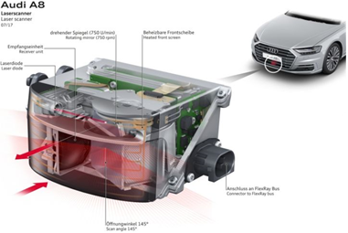

典型应用有法雷奥SCALA激光雷达。目前应用在奥迪A8(第一款L3级的自动驾驶车辆)。安装在前保险杠位置,使用MEMS技术得到145°的扫描角度,80m的探测距离。
