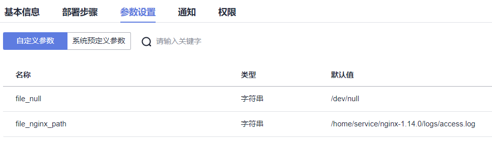

服务器上应用Nginx,时间一长,就会发现logs文件夹下的access.log文件,体积越来越大。没有太大用途,还影响性能。严重的还会导致服务器的空间不足。需要做一些清理工作。可以使用命令:
cat /dev/null > /logs/access.log
在使用DevCloud部署的时候,发现在Shell命令中写入,无法保存,报告异常错误,翻阅文档后,找到解决的方案,要将地址写入参数设置中,应该有和DevCloud本身默认的命令有所冲突。配置如下图:
配置参数地址
然后在Shell脚本,写入参数命令即可:
sudo cat ${file_null} > ${file_nginx_path}
重新执行部署,或者流水线,发现冗余的日志文件,已经被清空。
