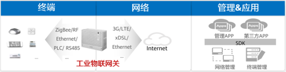

基于上述的这些问题,设计一个好用的物联网关就很有必要了。那么工业物联网关主要是起到了一个什么作用呢?在图中可以看到,物联网关位于终端层和网络层的中间,起到了承上启下的作用。在左边它和底下的这些终端设备进行连接,在右边和网络进行连接。相当于是为下面的这些终端设备提供了向上传输的通道,除此之外,网关还具有边缘计算的能力,这一点会在下文中详细讲解。
除此之外,工业物联网关还有协议转换的功能,因为在工业领域有非常多的协议,这些协议主要是来自于各个行业的历史积累,所以就需要把这些协议在网关上做统一的转换,然后再将数据向外传输出去。

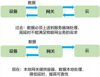

边缘计算是什么呢?简单点讲,就是把本来属于中心节点做的计算下放到边缘节点来做。那么在本来,对于数据进行处理、计算,这都是平台层所做的事情,但是现在,网关可以进行一部分不是特别重要的数据的计算,并且将这些计算过的数据及时地反馈给终端设备来达到低时延的效果。这么做,一定程度上有效地保护了用户的边缘隐私,也达到了降低成本的目的。因为对于中心节点来讲,并不是所有收集到的数据都是有用的,有些没有必要的数据就可以交给边缘节点来处理,相当于边缘节点给中心节点分担了一部分压力,这样做可以达到降低成本的效果。
过去数据处理的方式与上图相同,数据从设备产生,并且上传到网关,但是网关没有计算能力,就只能充当一个传输的作用,之后再把数据上传到云端来进行处理。但是现在不一样了,当网关具备了计算能力之后,它可以先把要求低的一些数据先帮远端处理了,但是要注意的是处理完了之后还是要向中心节点反馈“数据已经处理过了”的一个信息。

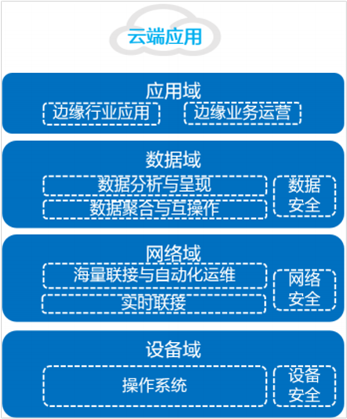

边缘计算就是一个结合了网络、计算、存储、应用的开放平台。同时它的架构分层可以和物联网的架构分层来做一个类比,它被分为了设备域、网络域、数据域和应用域。虽然说边缘计算的位置是位于感知层和网络层之间的,但是边缘层所具备的能力可以使他分成这样四层的架构提供和物联网四层架构模型相同的能力。
边缘计算的架构分层其实就是将设备和网关中间的这一段内容进行了分层,将原来属于物联网架构中两层的架构进行了细分,分成了四层。在边缘计算架构中,设备域与感知层相同,上面的网络域所指代的是底下的设备到网关之间的这一段网络。同时在往上的数据域指代的就是网关可以像物联网平台一样处理数据,以及向上的应用域指代的就是边缘计算当中的各种应用。

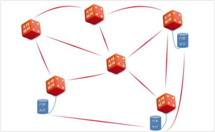

无线Mesh网络也称为“多跳”网络,它是一种与传统无线网络完全不同的新型无线网络技术。它不依赖于预设的基础设施,具有可临时组网、快速展开、无控制中心、抗毁性强等特点。
在无线Mesh网络中,采用网状Mesh拓扑结构,是一种多点到多点网络拓扑结构。在这种Mesh网络结构中,各网络节点通过相邻其他网络节点,以无线多跳方式相连。
Mesh(网状网)技术不仅能中继信号,扩展无线覆盖范围,而且支持网络自组织、自修复,以及流量自平衡,因此首选采用Mesh技术作为RF网络的组网技术。
此外,Mesh技术还可显著增加网络带宽,原因为:
无线通信的物理特性决定了射频信号传输的距离越短就越容易获得高带宽,因为随着无线传输距离的增加,各种干扰和其他导致数据丢失的因素随之增加,因此通过多个短跳来传输数据可使每一跳的带宽增加,从而提高总体带宽。
在Mesh网络中,一个节点不仅能传送和接收信息,还能充当路由器对其附近节点转发信息,随着更多节点的相互连接和可能的路径数量的增加,总的带宽也大大增加。
