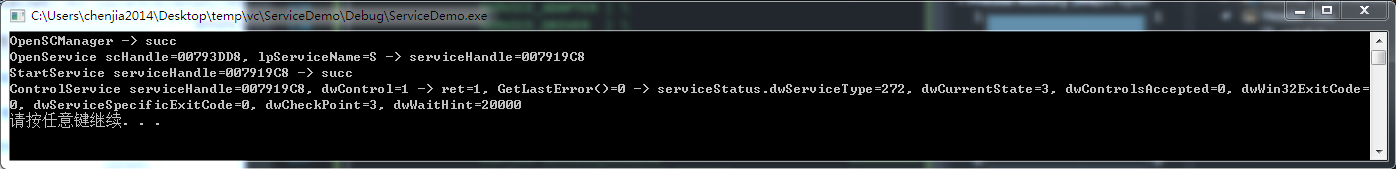

这里写图片描述
代码中用于测试的服务是Spooler(即打印服务)
