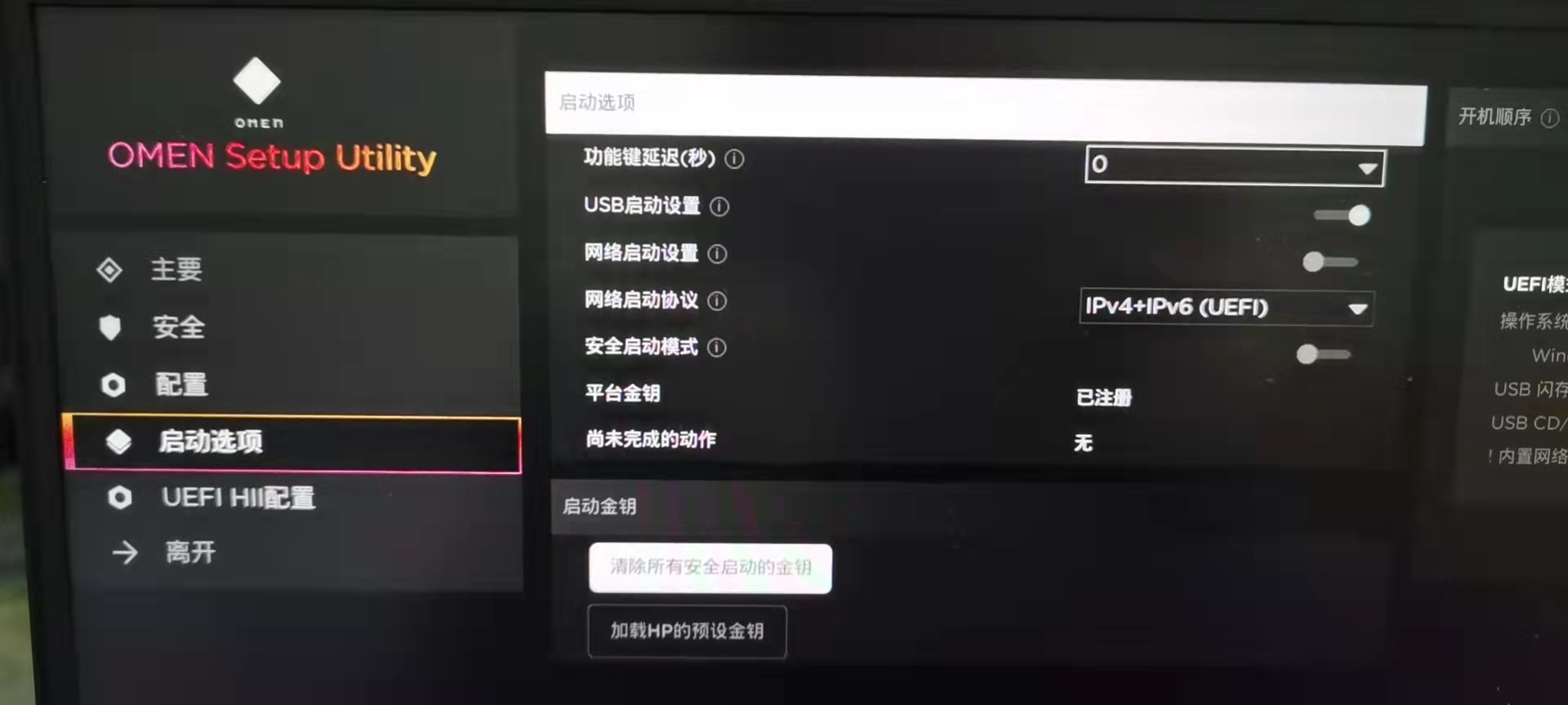

首先,安装Ununtu需要到BIOS中将Secure Boot关闭,对于暗夜精灵笔记本而言,这个开机时按F10进入页面,然后将Secure Boot的按钮(下图中的安全启动模式)切换到关闭即可。

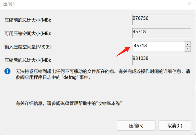

在安装ubuntu之前,我们首先需要对windows的硬盘分区做个调整,将现有的windows所在的分区做个压缩,腾出200M以上的空间,存放Ubuntu的EFI分区。

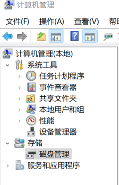

这里需要打开计算机管理-》磁盘管理:
选中右边windows所在的硬盘分区,点击压缩卷,选择大小为2048M即可:
(创建这个分区的目的就是为了可以在后面删除后创建EFI分区。。。)

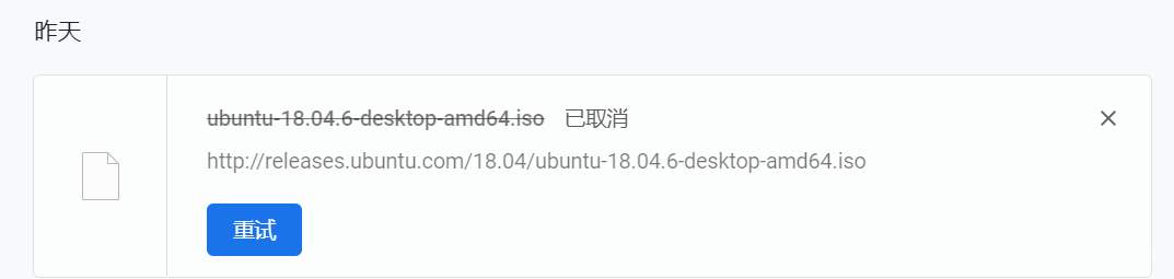

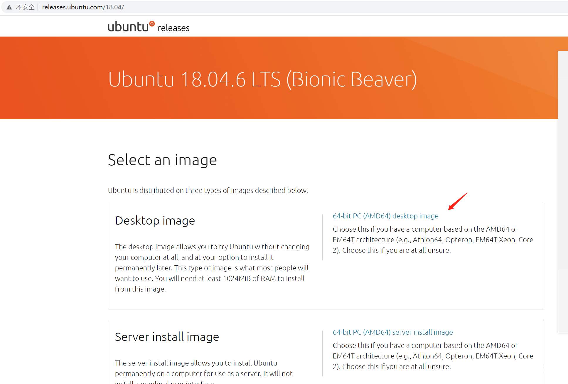

准备ubuntu 18.04的镜像,打开ubuntu官网:
 http://releases.ubuntu.com/18.04/
点击上面的链接即可下载Ubuntu 18.04.6桌面版的安装镜像文件:
耐心等待下载完毕。

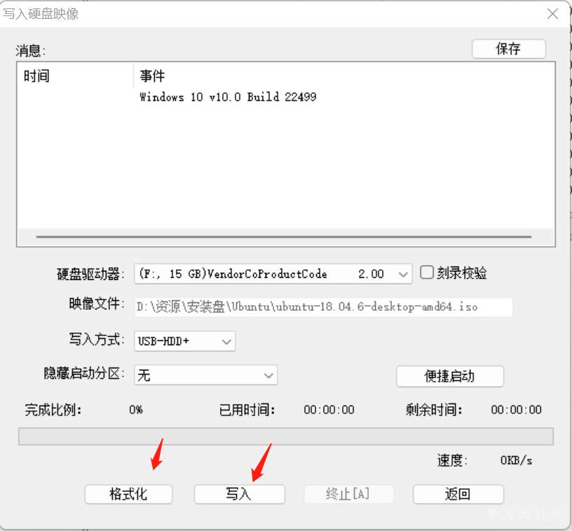

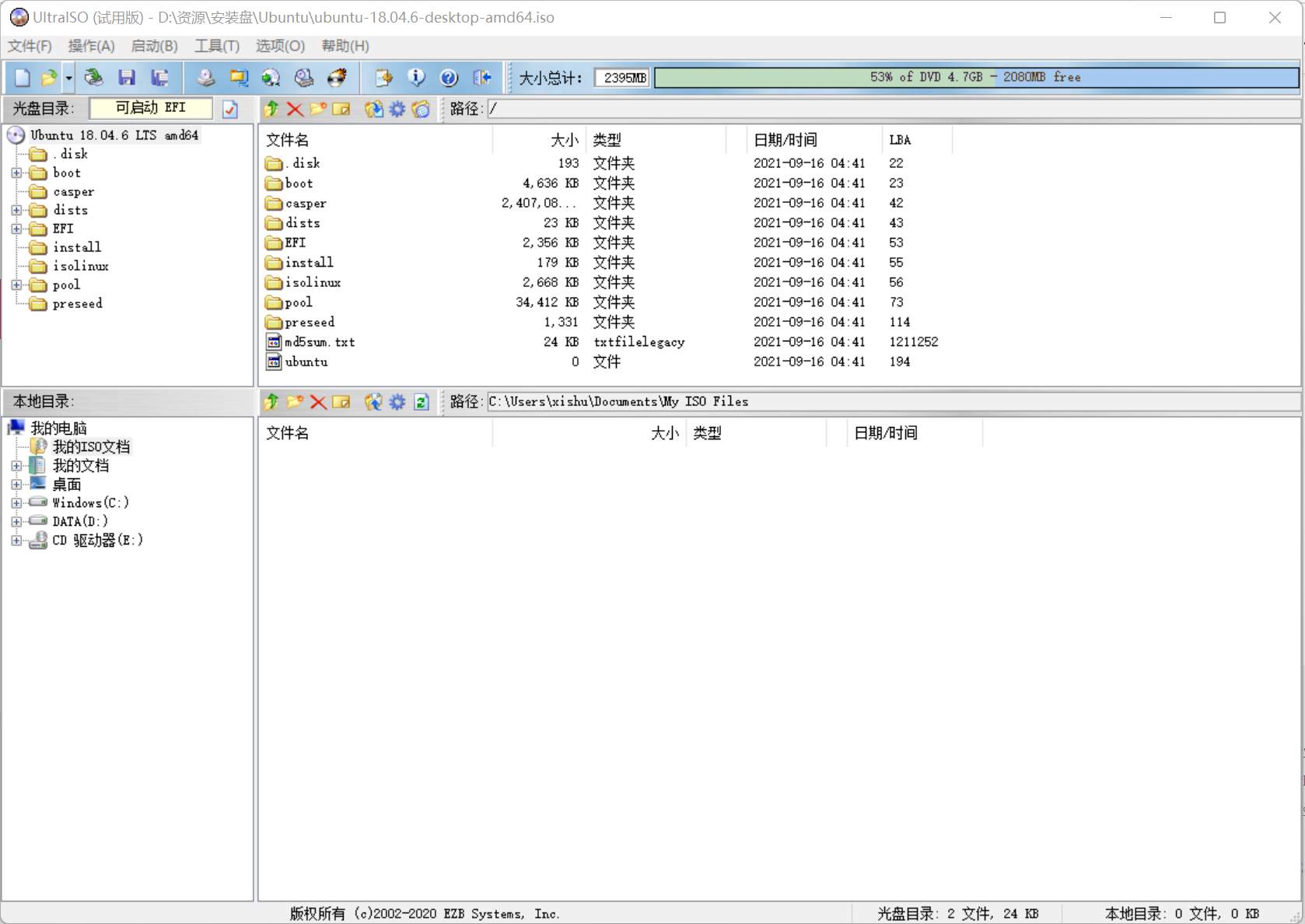

使用UltraISO打开这个iso文件:
插入一张大于4G的U盘。
点击启动-写入硬盘镜像:
确认写入的U盘无误后,先点击“格式化”,再点击“写入”,耐心等待执行完毕,这样Ubuntu安装盘即已做好。

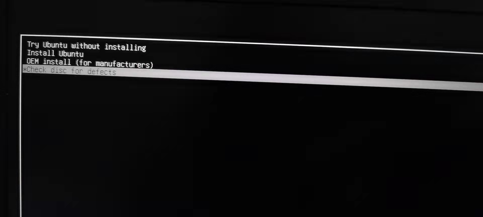

系统会进入ubuntu启动页面:
选择第二行:install ubuntu

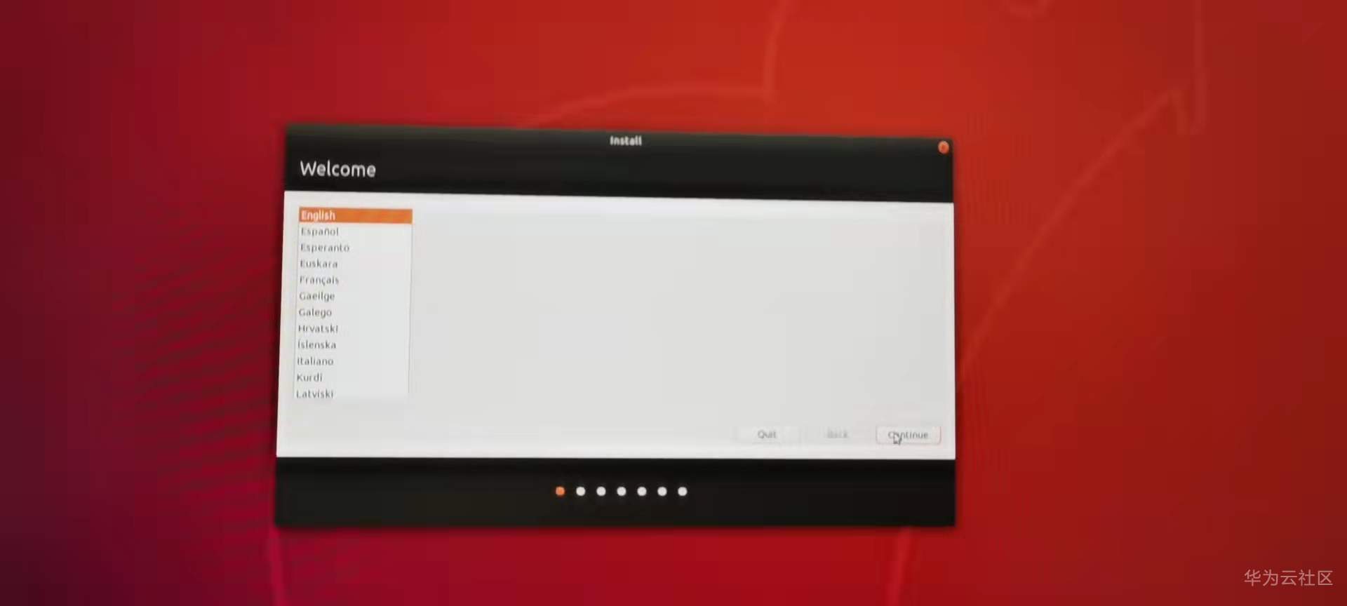

下面进入安装界面,这里面有几个关键点,张小白会逐一说明:
选择语言:

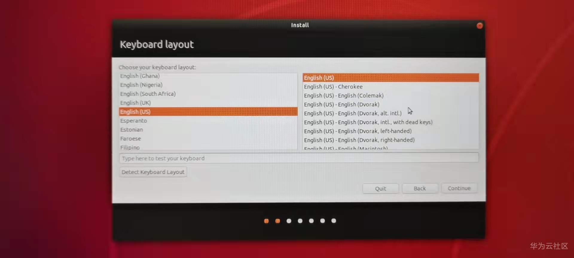

选择键盘:

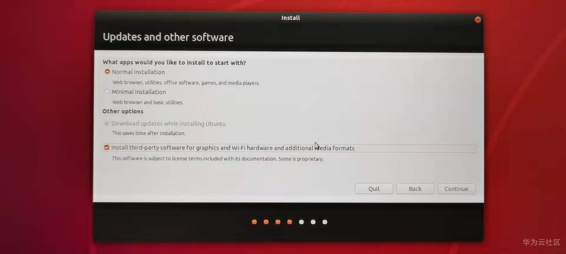

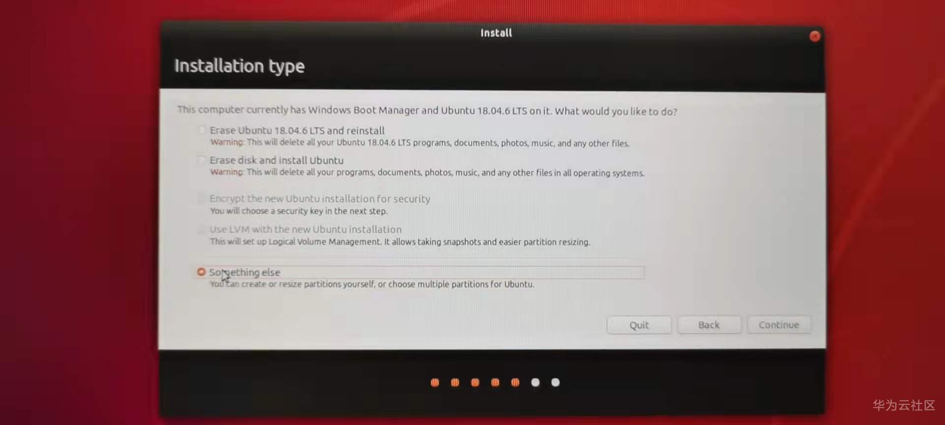

选择安装第三方显卡、Wifi硬件和其他什么等等:
这里一定要选择 something else:

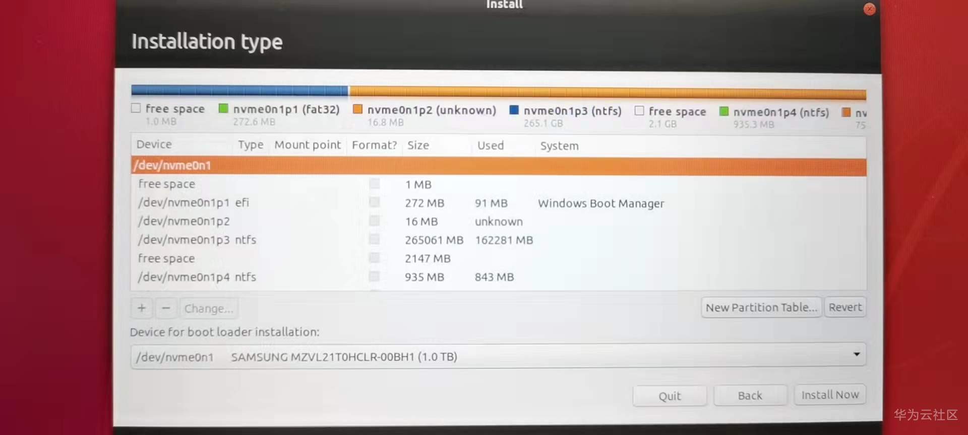

这时会进入分区页面:

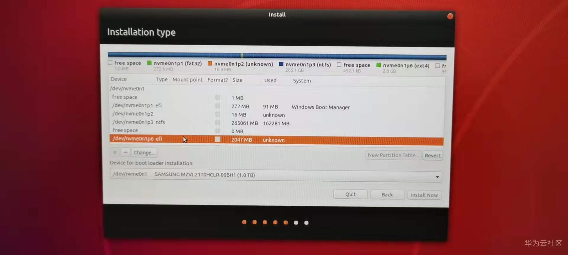

/dev/nvme0n1是第一块暗夜精灵的原装盘,里面安装了windows11预览版。

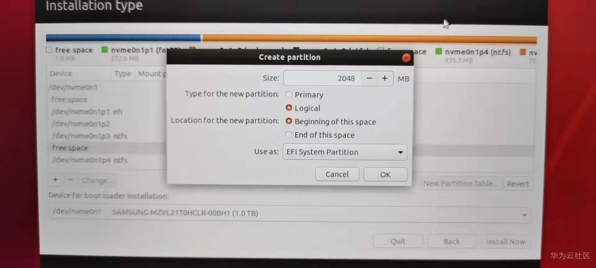

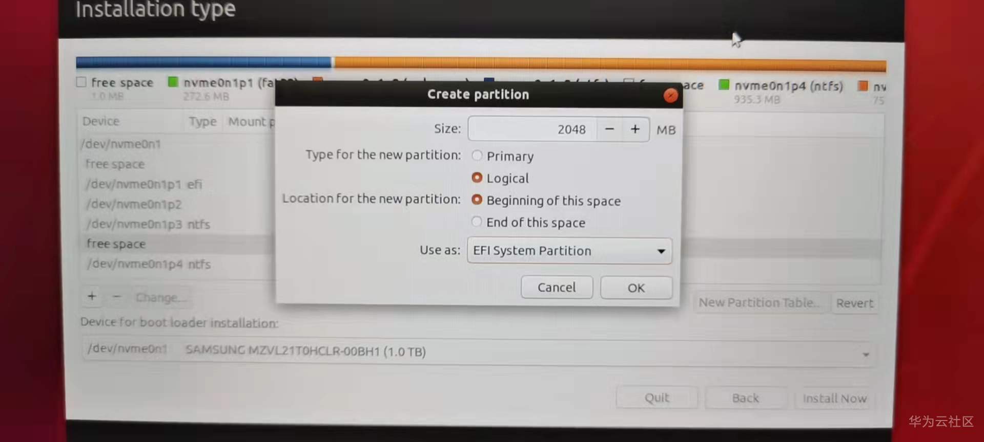

创建EFI分区(逻辑分区):
可以先将前面创建的2G分区(就是从windows上压缩出来的)删除,然后再按以下图示创建EFI分区:
EFI分区最好是放在跟Windows分区同样的硬盘上。
创建好的EFI分区如下图所示:

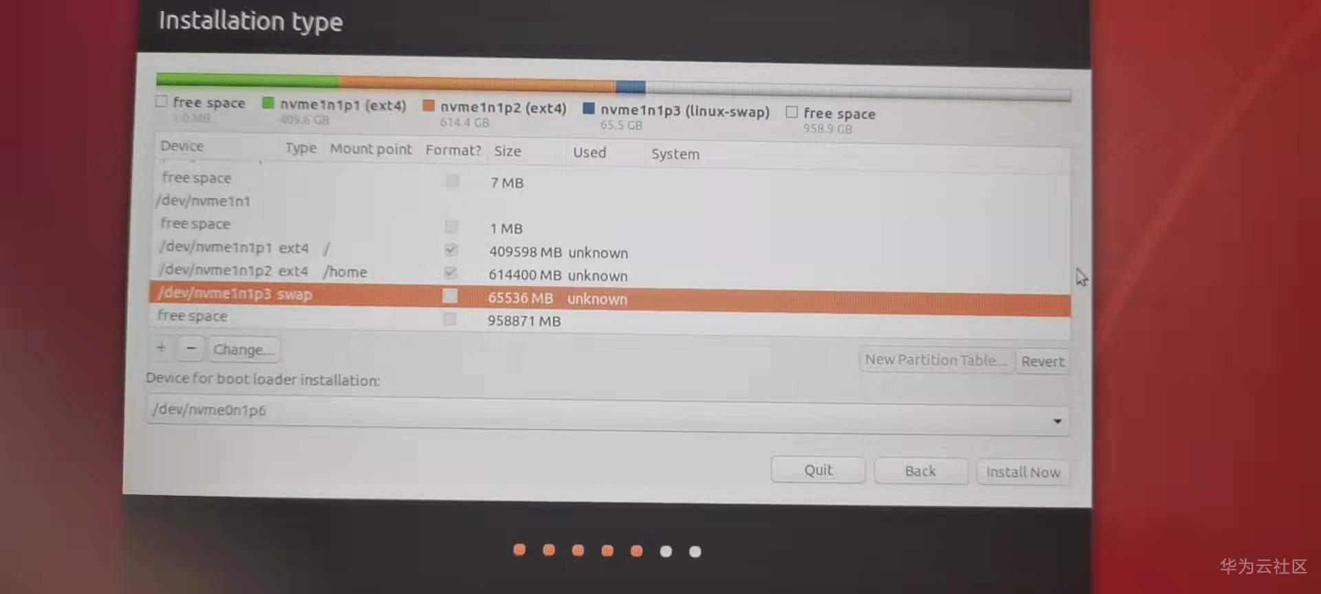

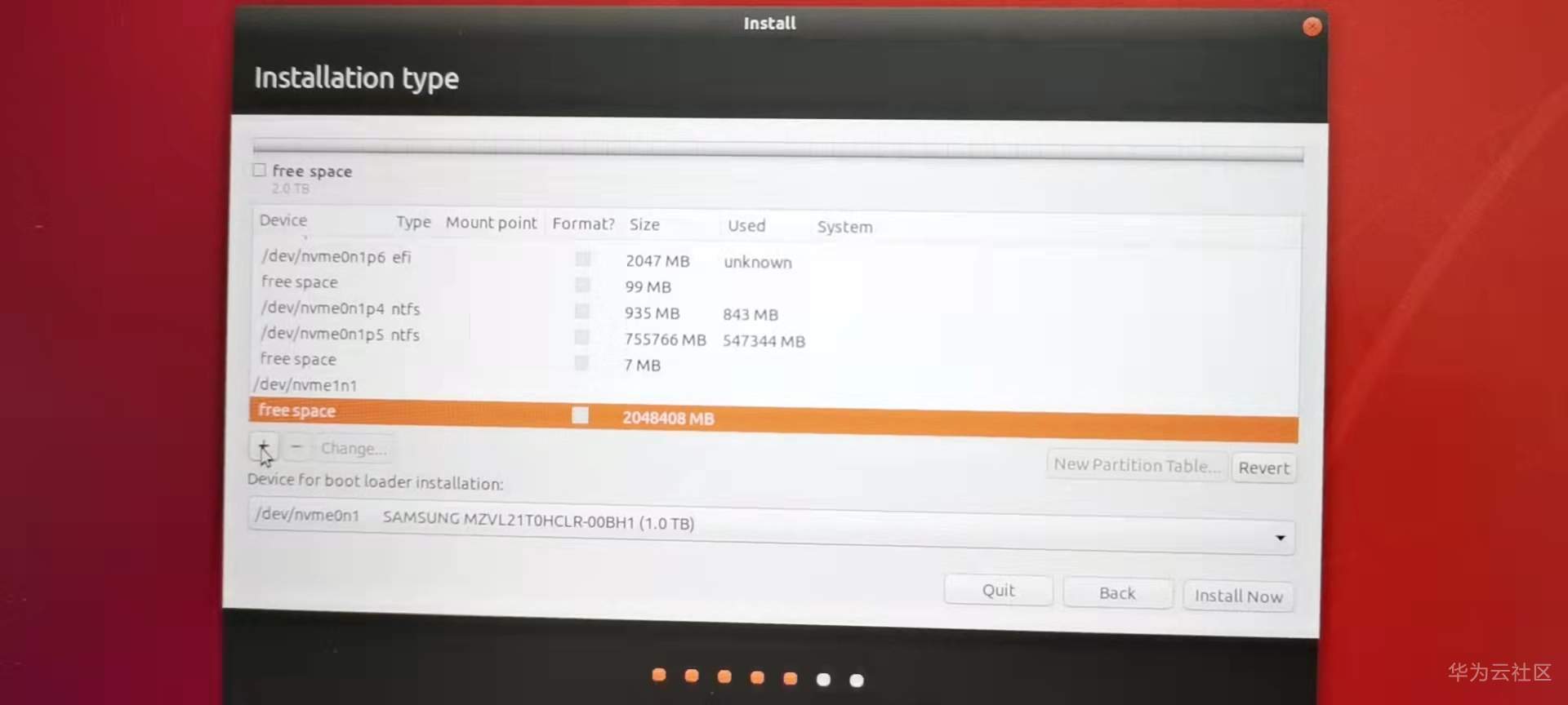

再看第二块,也就是刚装好的硬盘:
确实有2T的free space。

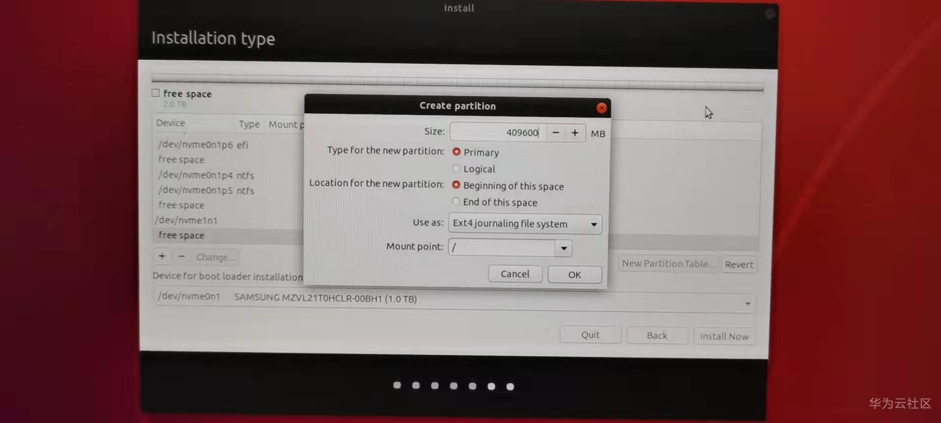

创建一个主分区,mount到/文件系统,这里暂设为409.6G

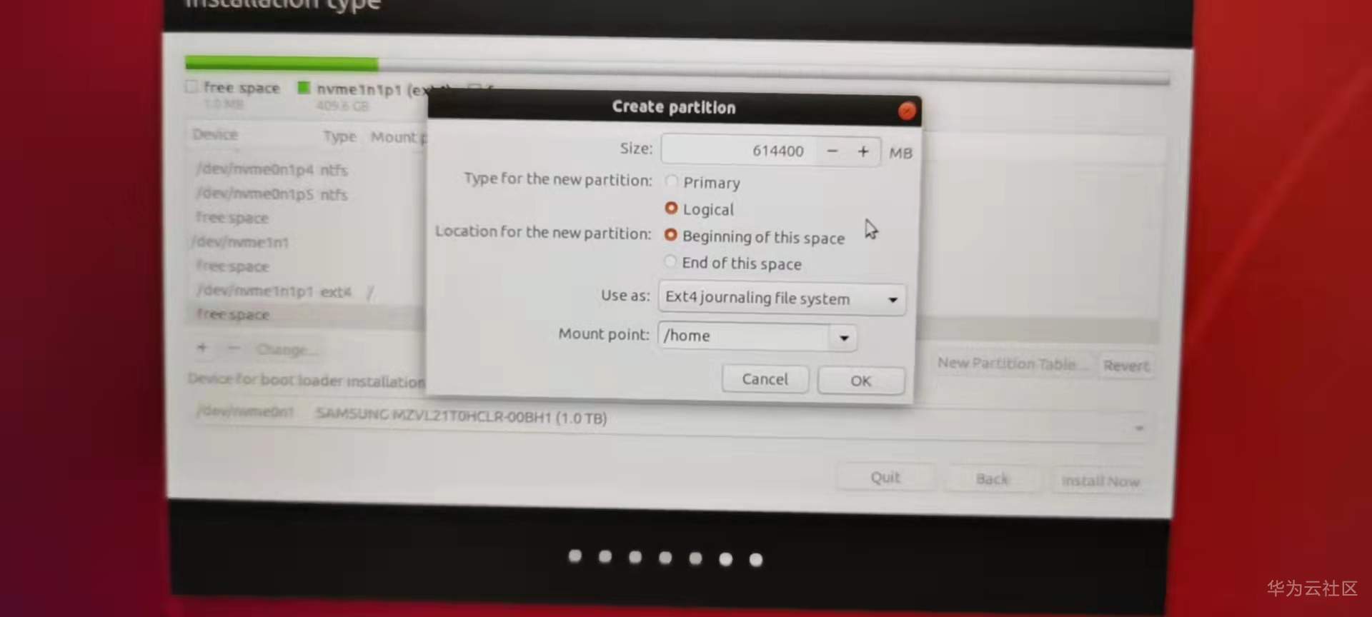

创建/home文件系统对应的逻辑分区,暂设为614.4 G(其实这样应该还剩下蛮大的磁盘空间,既可以分给Ubuntu系统用,又可以分给windows系统用)

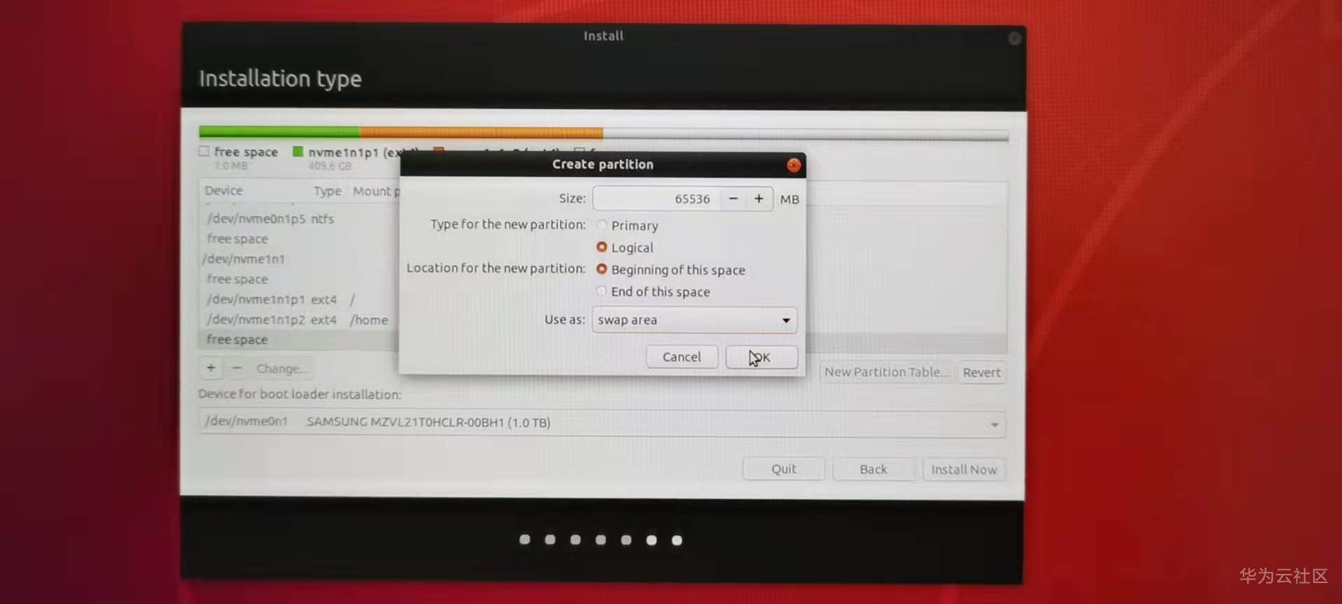

创建swap分区(逻辑分区),一般可设为内存的两倍,既然内存32G,所以设置成64G,即65536M:

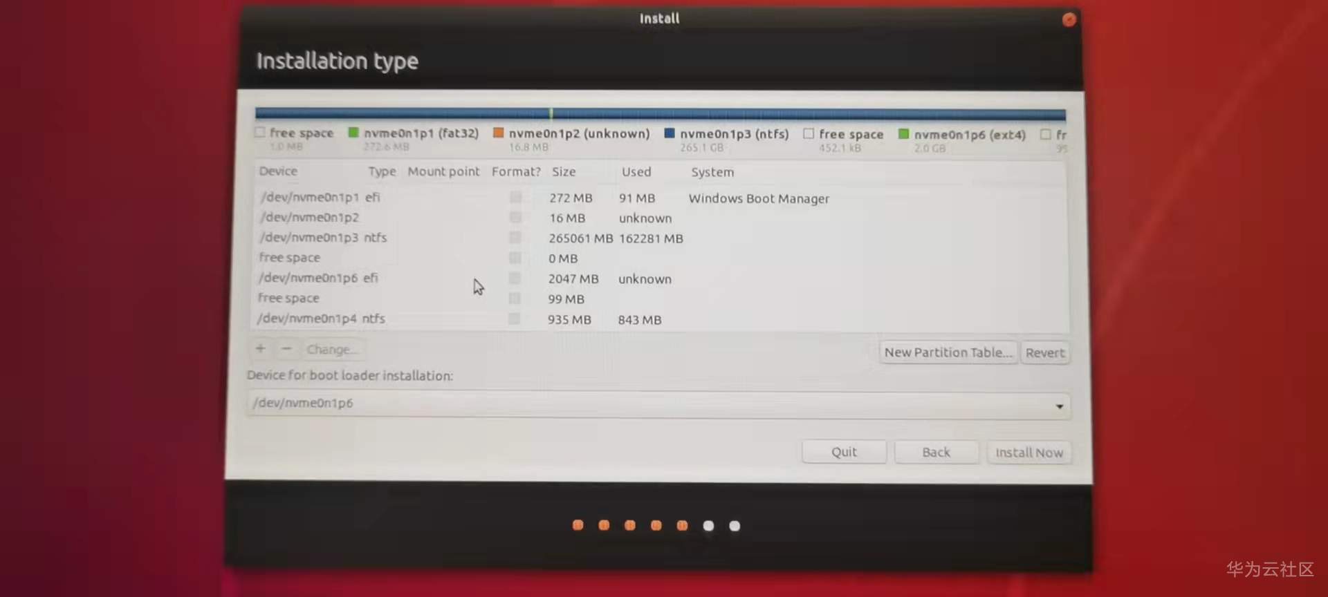

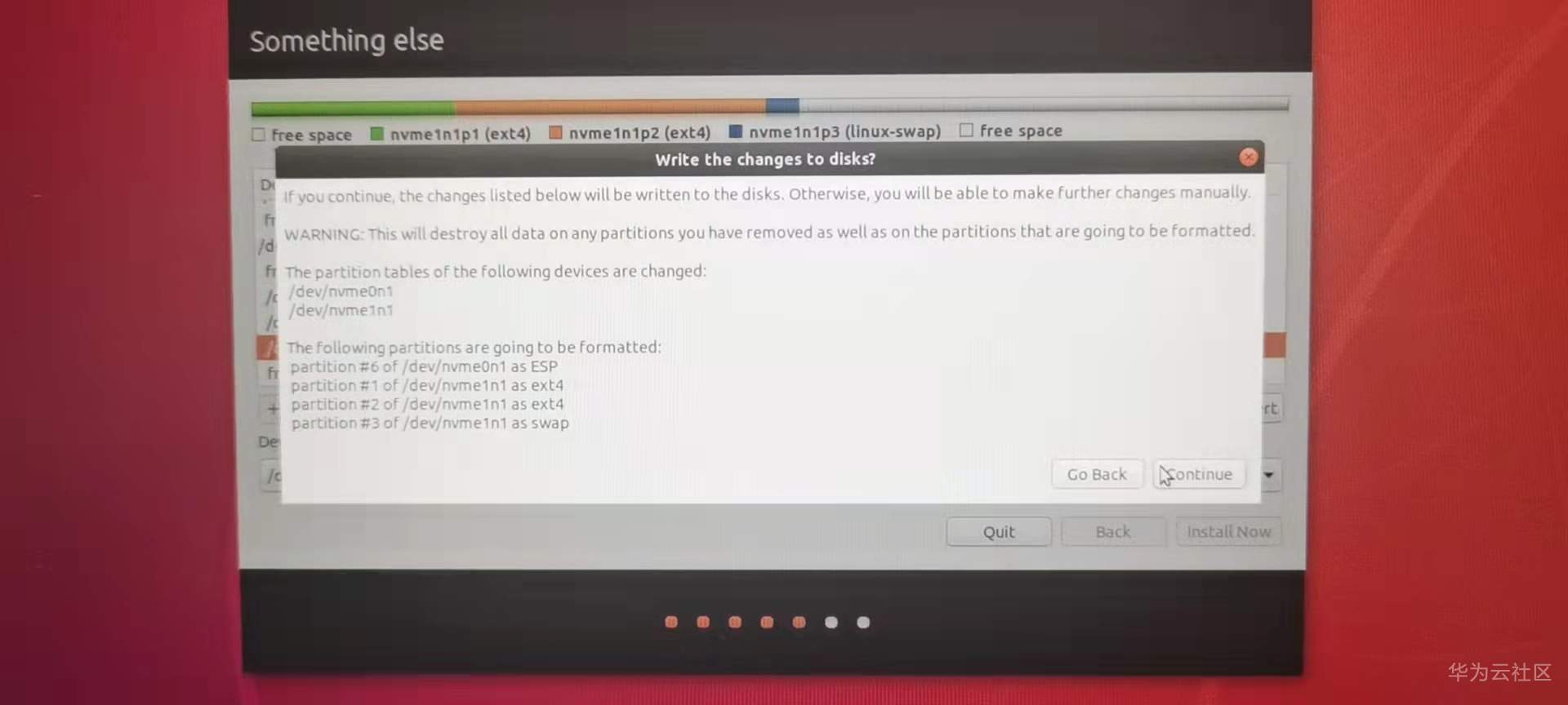

这样四个分区(EFI,/, /home, swap)都建好了。
这里比较关键,需要将Device for boot loader installation指向前面建好的 EFI分区(图中是/dev/nvme0n1p6)
仔细检查设置无误:

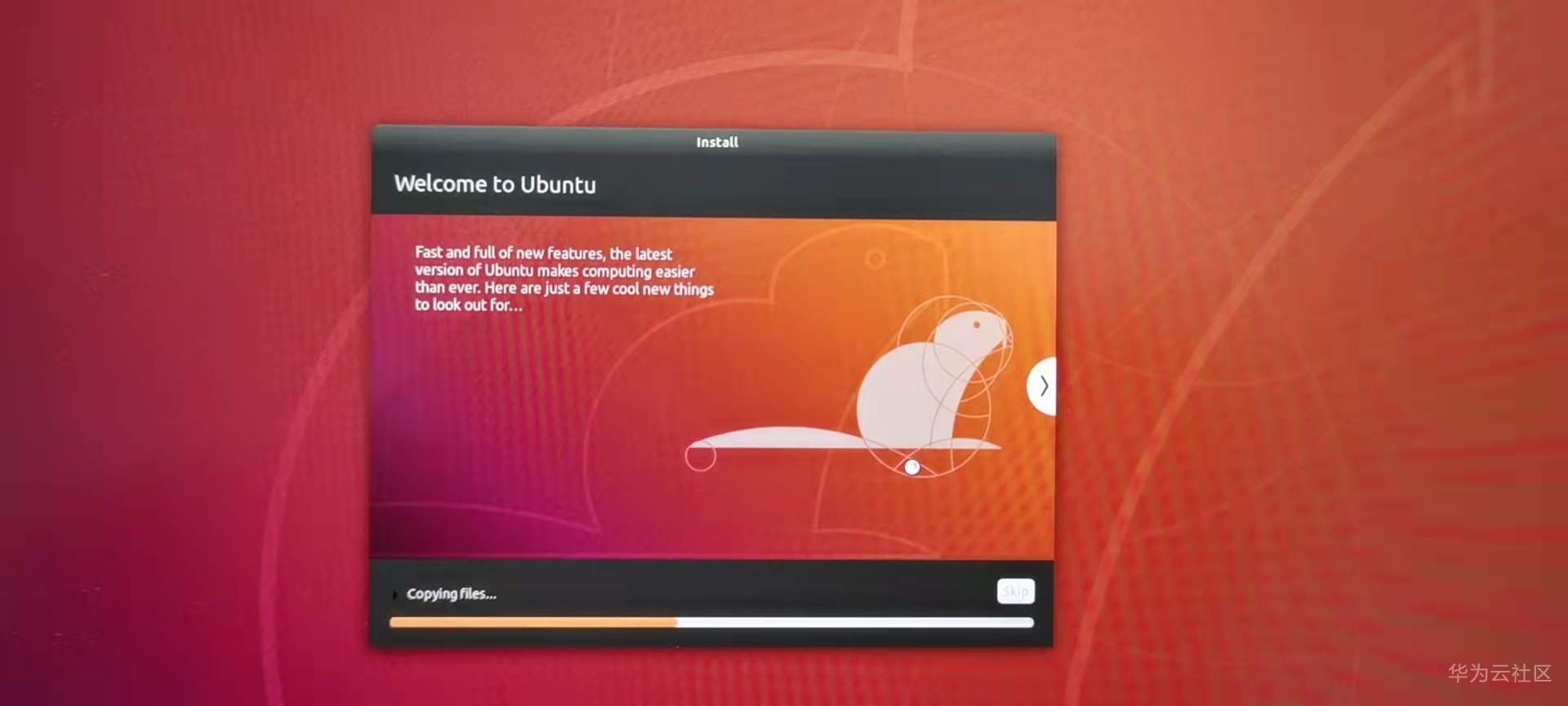

点击install now进行安装:
点击continue继续

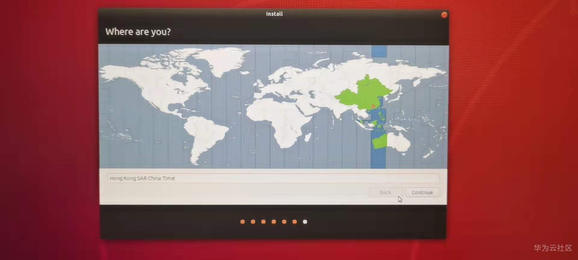

选择时区,由于只选择了英文,暂时选择香港地区:

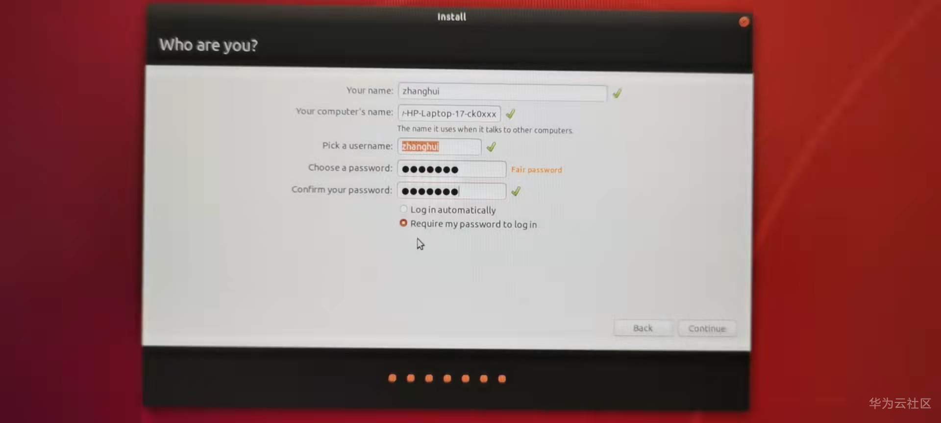

输入用户名、密码等信息:
按continue继续安装:

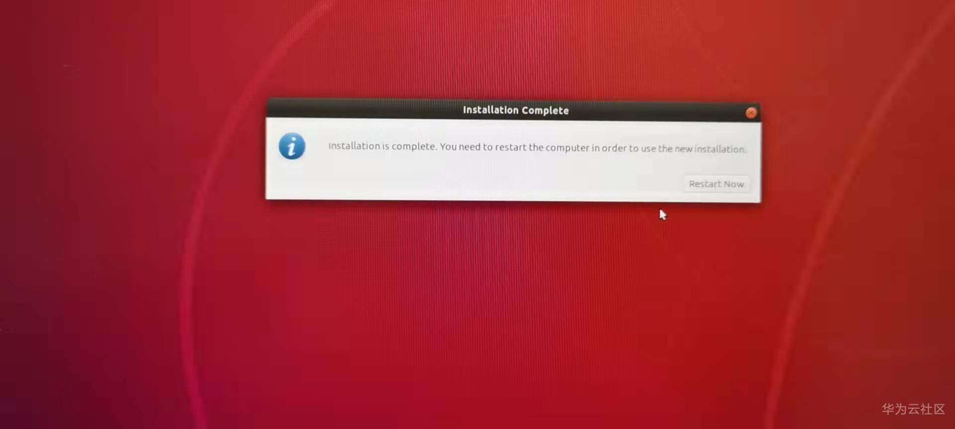

耐心等待安装完毕:

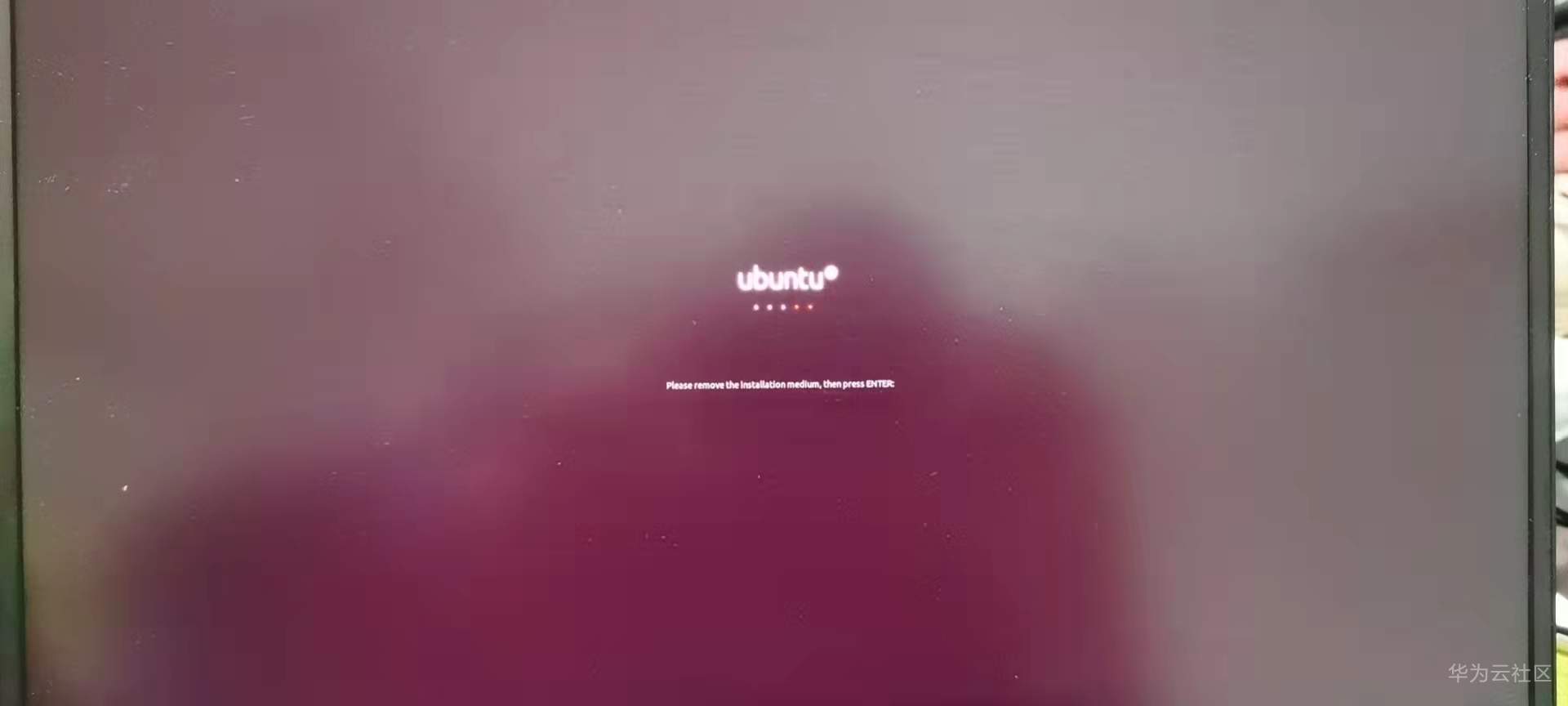

系统会重启,此时拔出U盘。

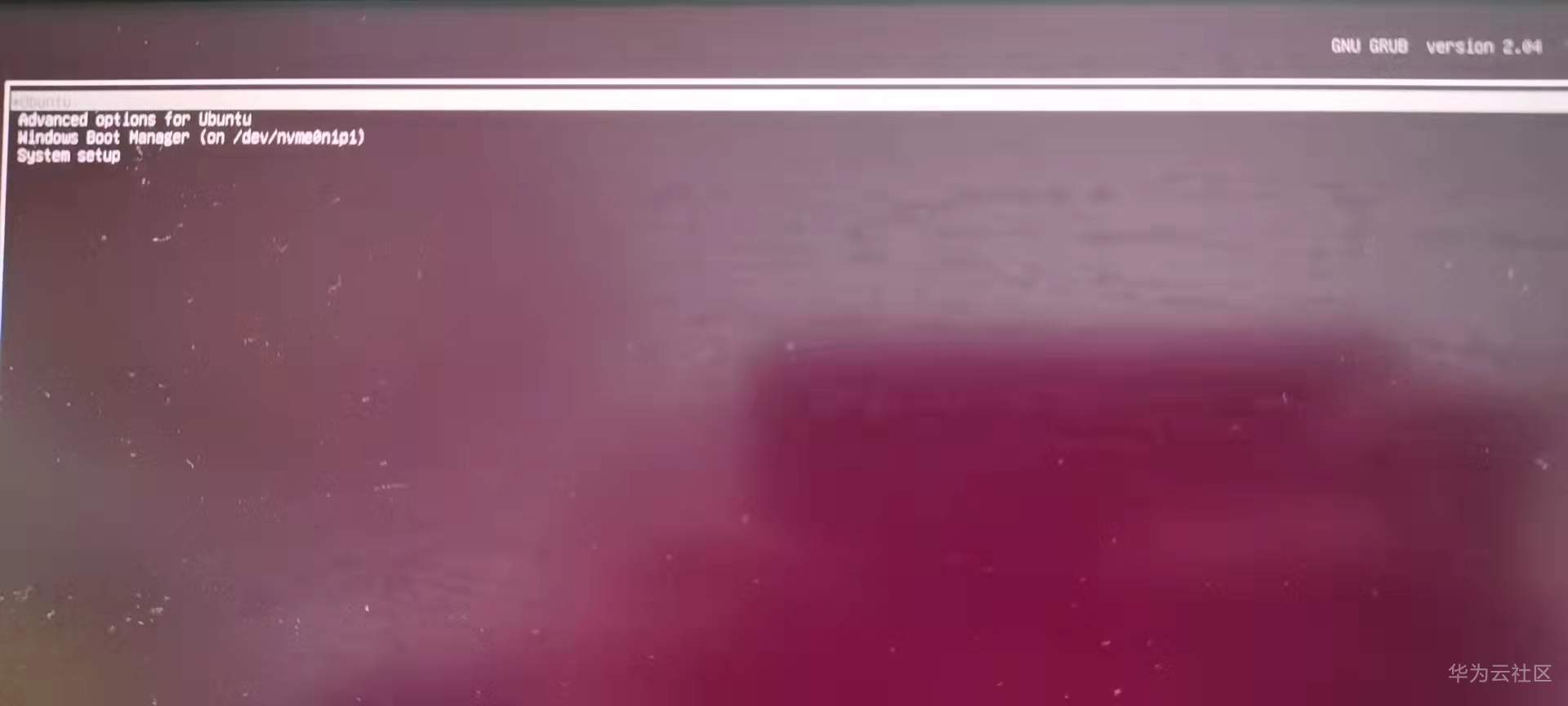

系统会进入grub启动页面:

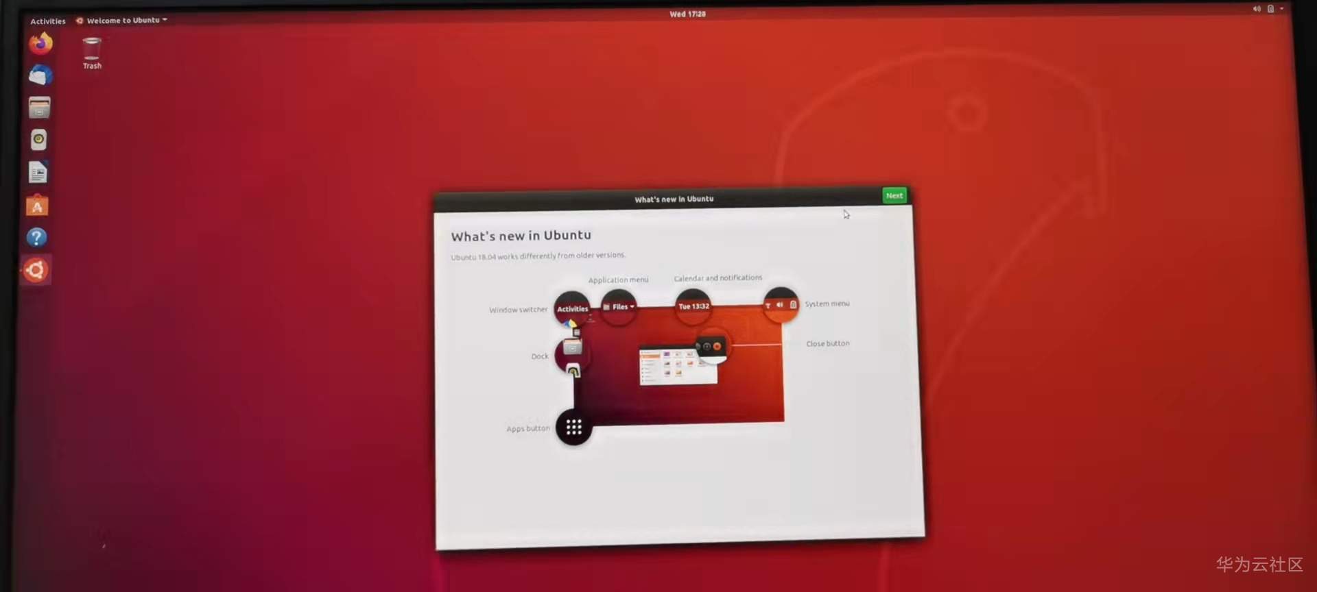

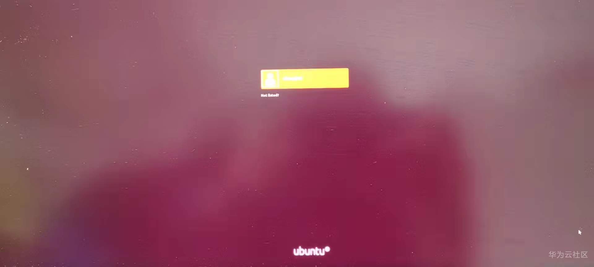

选中第一个ubuntu菜单,按回车进入Ubuntu登陆页面:
选中用户名后输入密码登陆,可以进入Ubuntu图形化页面:

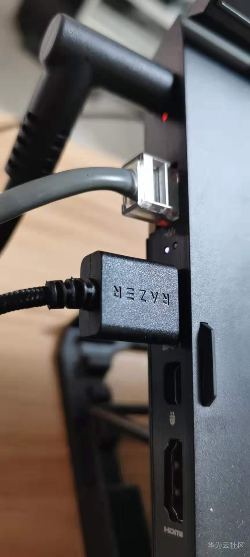

插入网线:

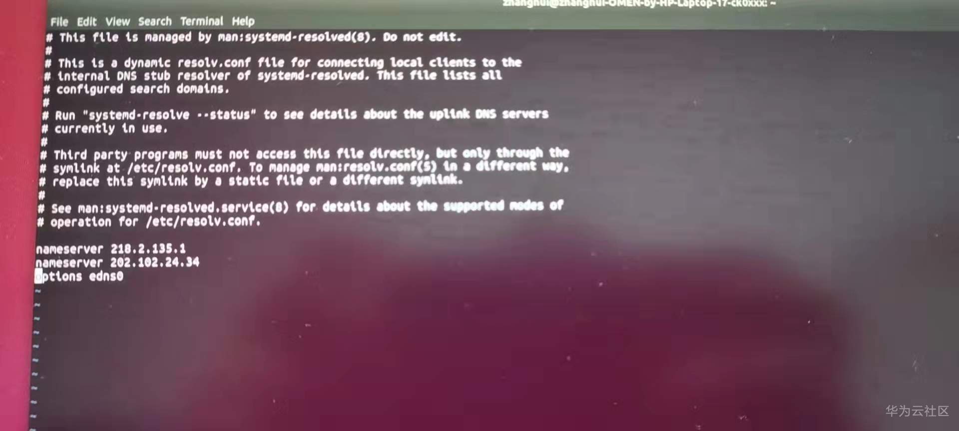

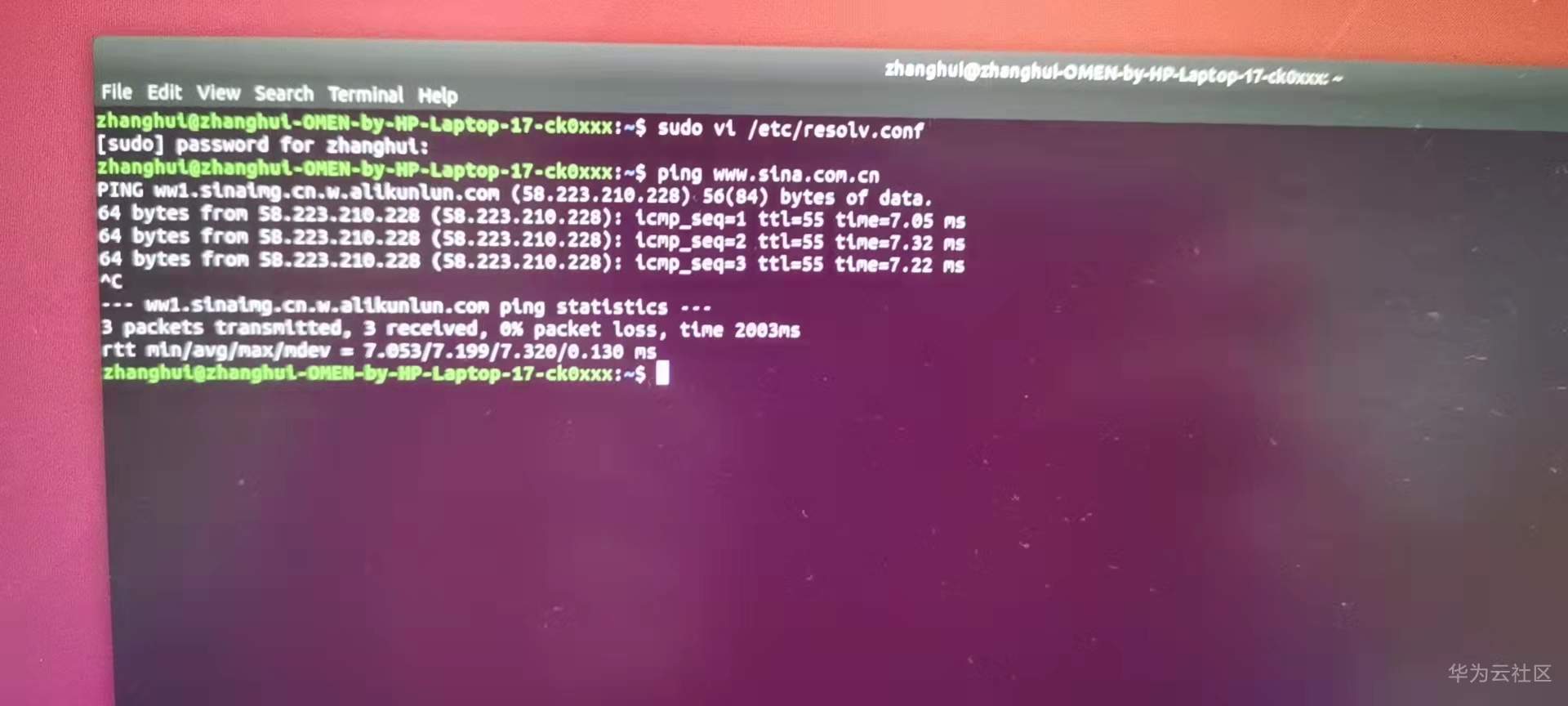

修改 /etc/resolv.conf文件,配置DNS:
这样网络就通了:

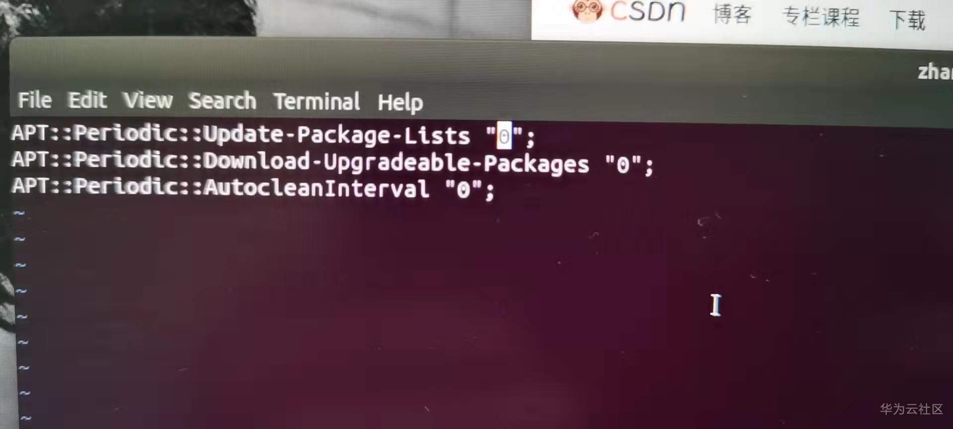

修改ubuntu更新配置文件,防止ubuntu自动更新到高的版本(比如升级到20.04,那么18.04就失效了):
sudo vi /etc/apt/apt.conf.d/10periodic

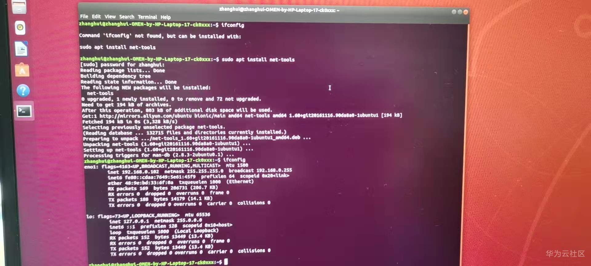

如果想看网络地址,得用ifconfig命令,系统提示得先安装net-tools:
sudo apt install net-tools

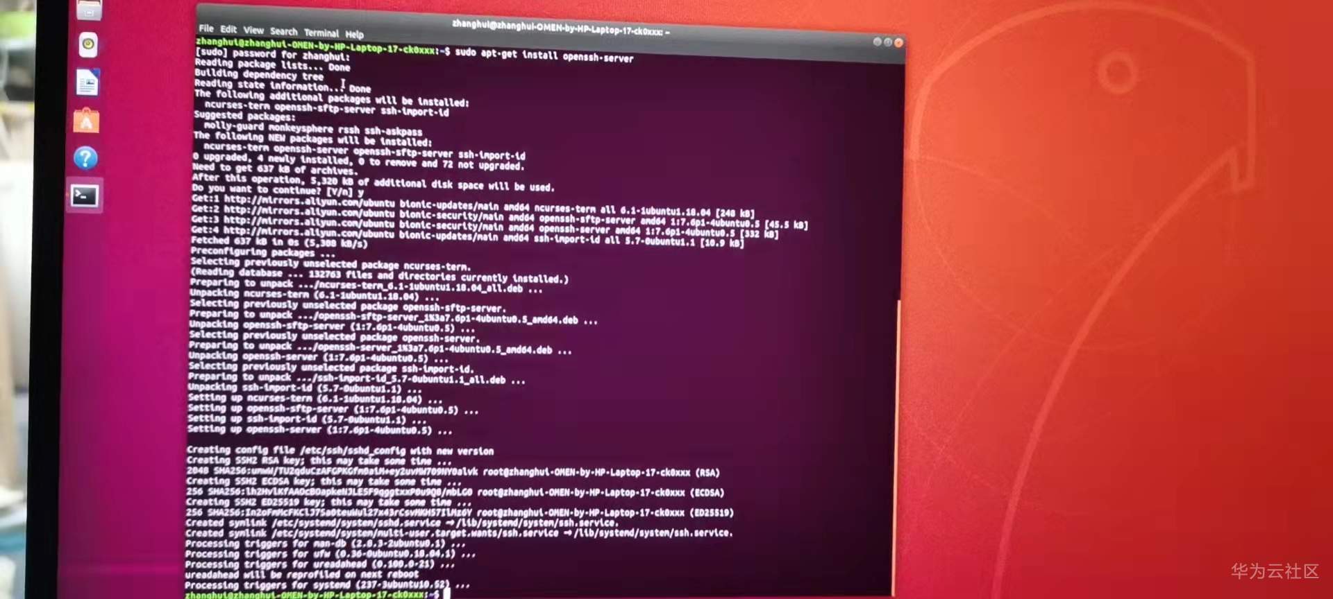

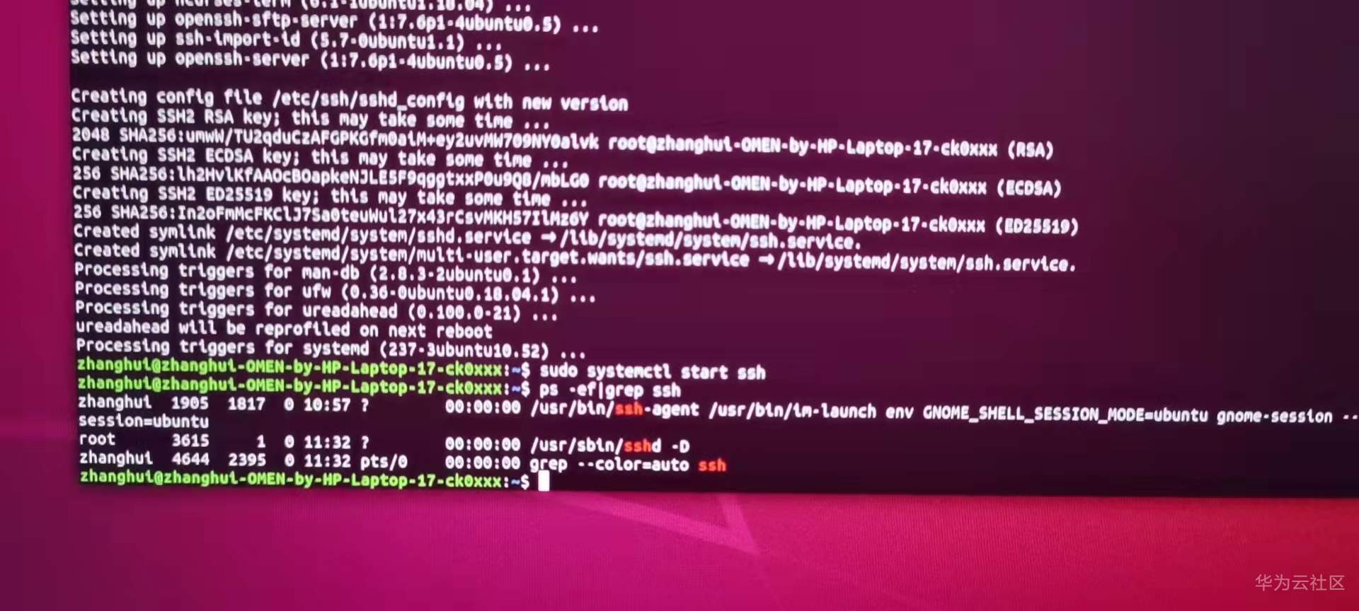

如果真的把这台暗影精灵当做服务器,需要远程登录的话,那需要开启ssh:
sudo apt-get install openssh-server
启动ssh服务:
sudo systemctl start ssh
ps -ef|grep ssh

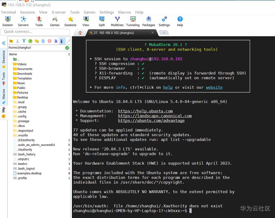

然后使用mobaxterm登录试试:

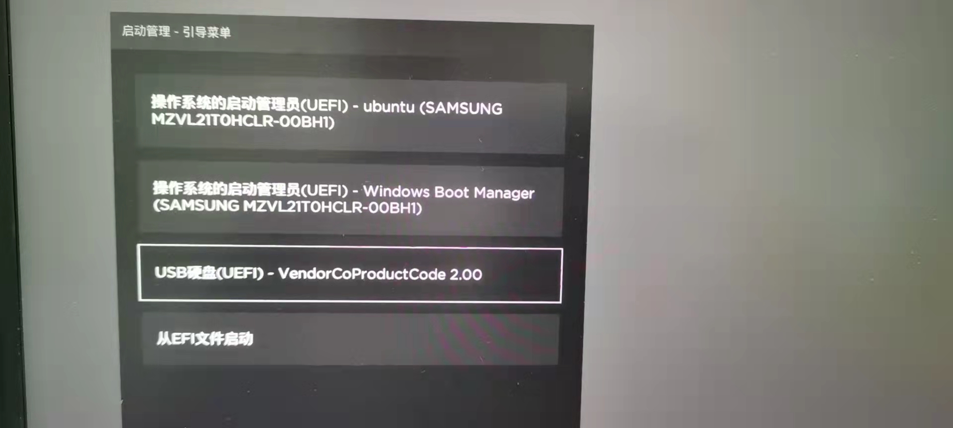

重启机器,进入grub页面:

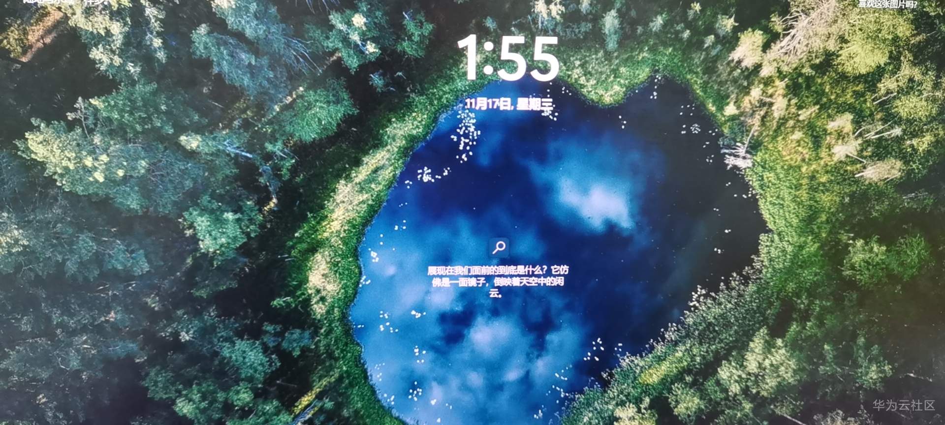

选择windows boot manager,可以进入原来的windows环境:
这样双启动系统就已经搭建完毕了。
