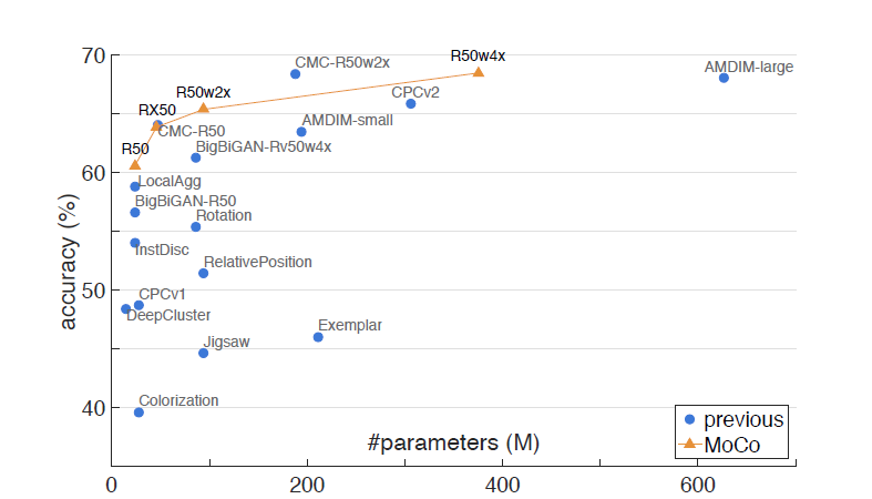

​ 同时和已有的方法做了对比,在相同参数的情况下准确率都超过了现有方法。
图四 在ImageNet上的线性分类器结果对比

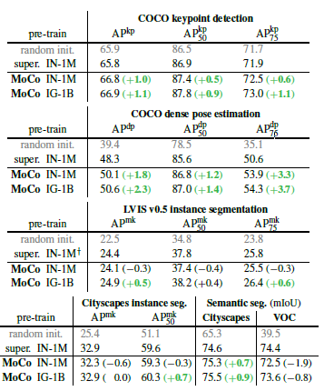

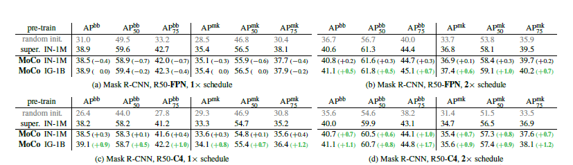

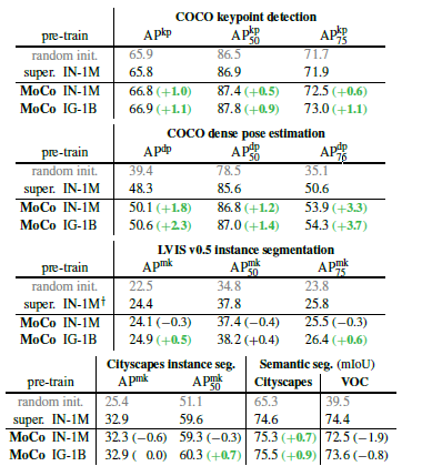

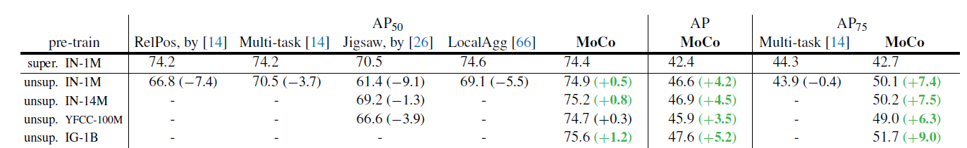

​ 无监督学习的主要目标就是学习具有可迁移性的特征,ImageNet监督预训练在作为下游任务微调的初始化中的影响是最大的。本文对比了MoCo和ImageNet监督训练得到的模型,在迁移到不同数据集上不同任务的表现。在大部分情况下,MoCo都得到了优于ImageNet监督训练的表现。
图五 PASCAL VOC 数据集上微调目标检测任务和现有方法对比结果
图六 目标检测和实例分割任务在COCO上的微调与ImageNet监督训练对比
图七 MoCo和ImageNet有监督预训练在其他任务上的对比
