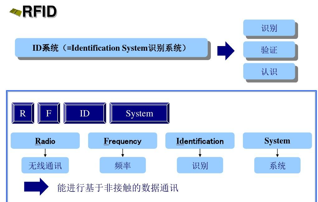

      1.1. 射频识别,即RFID是Radio Frequency Identification的缩写,又称无线射频识别,是一种通信技术,是一种非接触式的自动识别技术。可通过无线电讯号识别特定目标并读写相关数据,而无需识别系统与特定目标之间建立机械或光学接触,就可以达到识别物体的目的
      1.2. 识别工作无须人工干预,可工作于各种恶劣环境
      1.3. RFID可识别告诉运动物体并同时识别多个标签,操作快捷方便

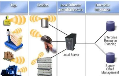

通过系统组成图,我们可以看到,整个的RFID系统,大体上可以分为三大部分,标签、阅读器和存储(软件)系统。

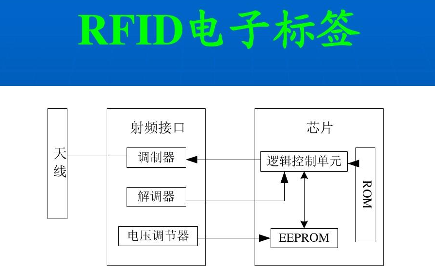

电子标签
电子标签是RFID系统的重要组成部分,它通常和物品共同出现,一个标签代表这一个物体或者一类物体(根据场景而定),标签内携带有对应的物品信息、状态等等一系列的可能会用到的信息。同时标签内的 数据可以被读写,以及设定使用期限等。同时标签可编程。

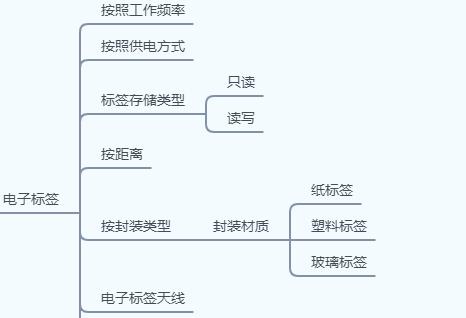

电子标签可以根据不同的方式,划归成不同的种类:

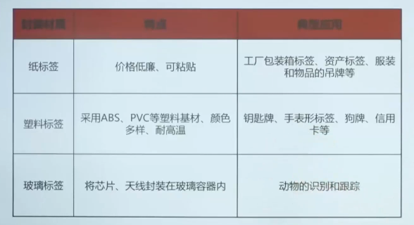

按封装类型
• 封装材质:    纸标签、    塑料标签、    玻璃标签

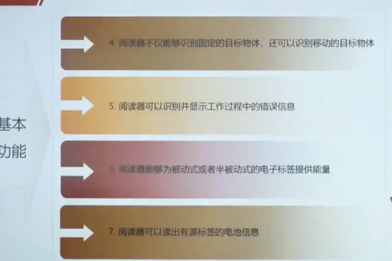

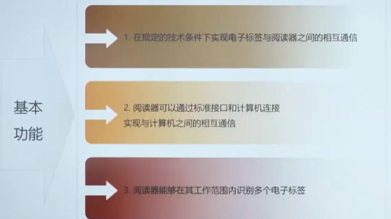

一般阅读器具有以下功能:

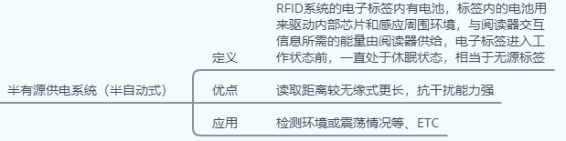

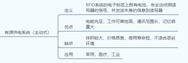

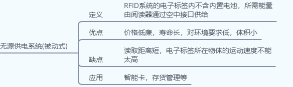

现在我们常见到的阅读器,根据不同的分类方式,可以划分为不同的类别,比如,按照供电方式的不同,我们可以划分为:无源供电系统(被动式)、 半有源供电系统(半自动式)、有源供电系统(主动式)。它们之间的定义及异同见下图

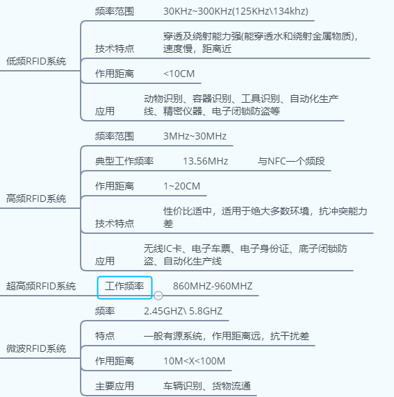

例外在日常生活中,我们也经常按照工作频率进行划分,按照工作频率可划分为:低频RFID系统、高频RFID系统、超高频RFID系统以及微博RFID系统
