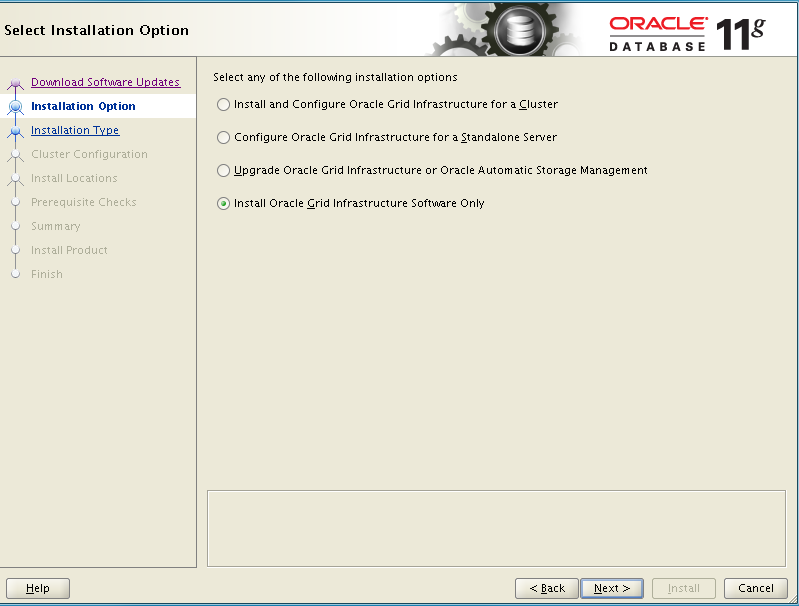

1,grid软件安装
选择install Oracle Grid Infrastructure Software Only

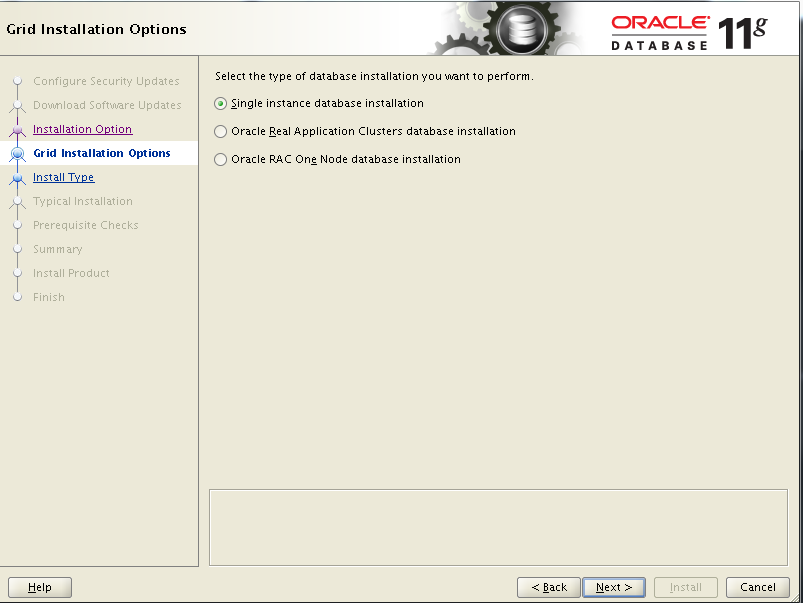

2,数据库软件安装
选择Single instance database installaiton

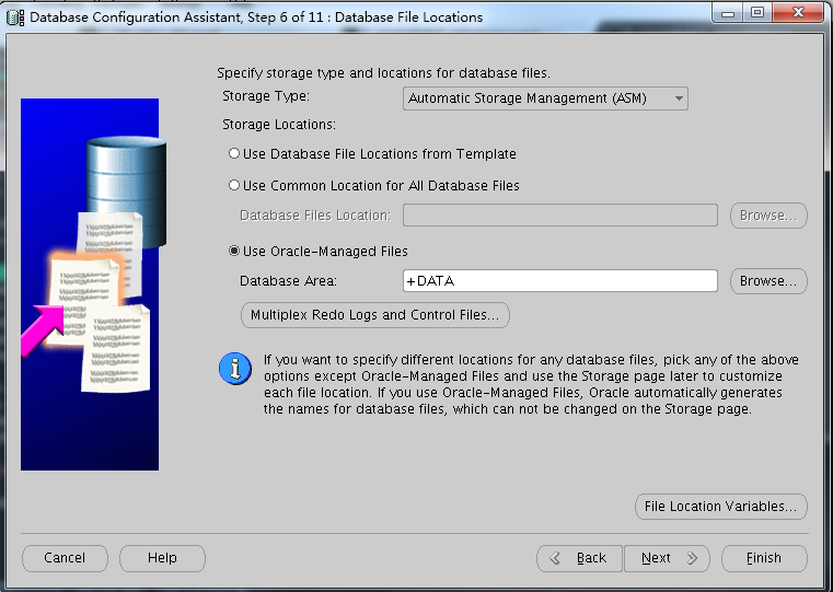

3,建立数据库,即可选择asm磁盘组
