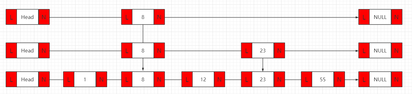

新增了索引的链表(跳表)
Head2 ————————> 8 ———————————————————————> NULL
Head1 ————————> 8 —————————> 23 —————————> NULL
Head0 ——> 1 ——> 8 ——> 12 ——> 23 ——> 55 ——> NULL
Head0 , Head1 , Head2 上都是真实的节点,这就是以空间换取时间
例如算上Head, 元素数据一共有 6 个,而添加索引后,元素一共有 11 个
