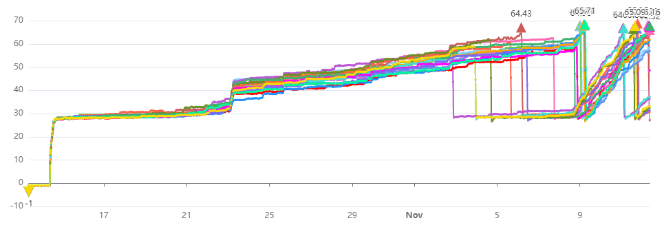

  1. 服务在13号上线过一次,而从23号开始,出现内存不断攀升问题,达到预警值重启实例后,攀升速度反而更快。
  2. 服务分别部署在了A、B 2种芯片上,但除模型推理外,几乎所有的预处理、后处理共享一套代码。而B芯片出现内存泄漏警告,A芯片未出现任何异常。

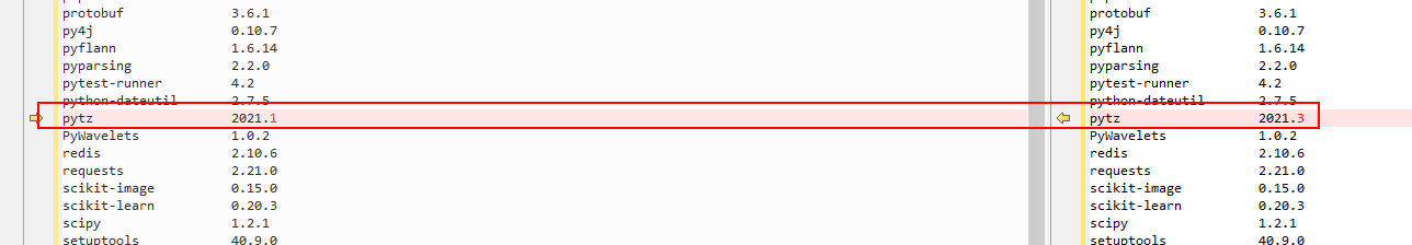

  • 另一方面,通过pip list命令对比两个镜像包中的二方包,发现仅有pytz时区工具依赖的版本有变化。
    经过研究分析,认为此包导致的内存泄漏的可能性不大,因此暂且放下。

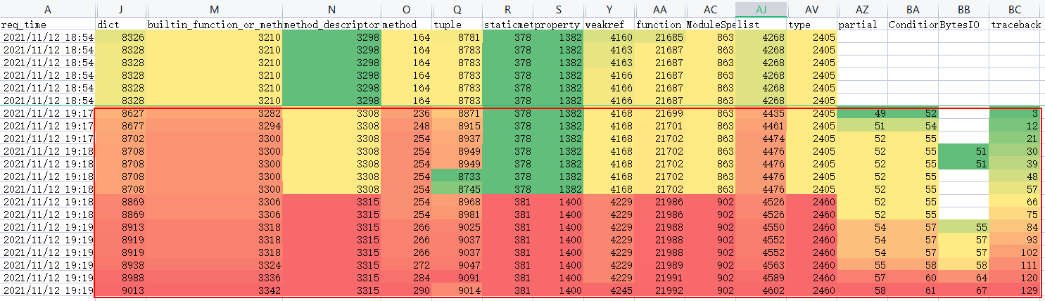

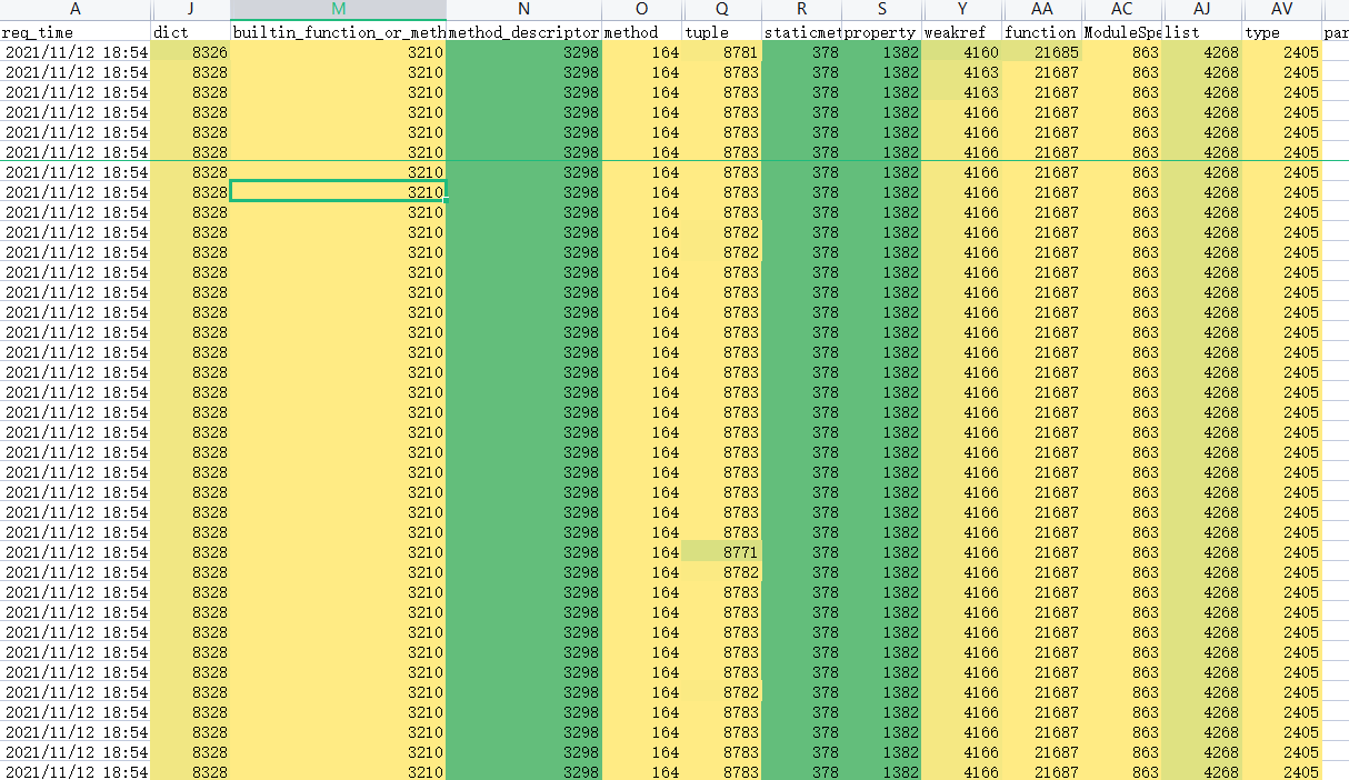

如下图所示,用一批图片在新旧两个版本上跑了1个小时,一切稳如老狗,各类型的数量没有一丝波澜。
此时,想到自己一般在转测或上线前都会将一批异常格式的图片拿来做个边界验证。
虽然这些异常,测试同学上线前肯定都已经验证过了,但死马当成活马医就顺手拿来测了一下。
平静数据就此被打破了,如下图红框所示:dict、function、method、tuple、traceback等重要类型的数量开始不断攀升。
而此时镜像内存亦不断增加且毫无收敛迹象。

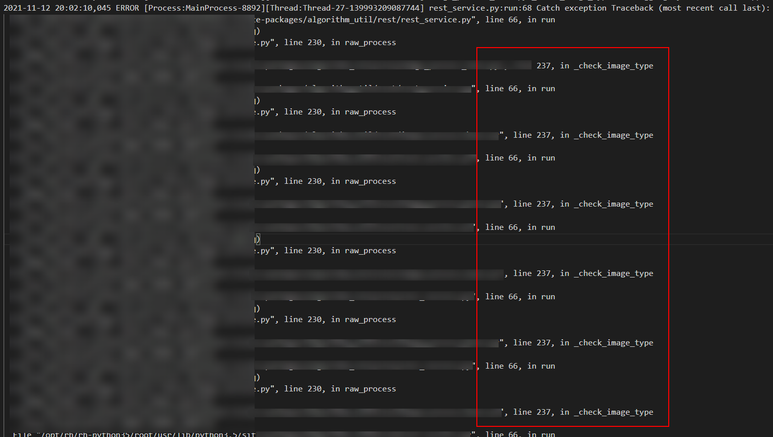

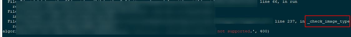

由此,虽无法确认是否为线上问题,但至少定位出了一个bug。而此时回头检查日志,发现了一个奇怪的现象:
正常情况下特殊图片导致的异常,日志应该输出如下信息,即check_image_type方法在异常栈中只会打印一次。
但现状是check_image_type方法循环重复打印了多次,且重复次数随着测试次数在一起变多。

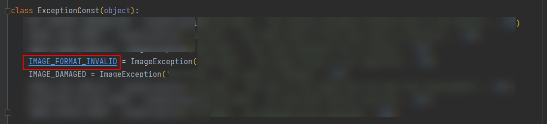

重新研究了这块儿的异常处理代码。
异常声明如下:
抛异常代码如下:
问题所在
思考后大概想清楚了问题根源:
这里每个异常实例相当于被定义成了一个全局变量,而在抛异常的时候,抛出的也正是这个全局变量。当此全局变量被压入异常栈处理完成之后,也并不会被回收。
因此随着错误格式图片调用的不断增多,异常栈中的信息也会不断增多。而且由于异常中还包含着请求图片信息,因此内存会呈MB级别的增加。

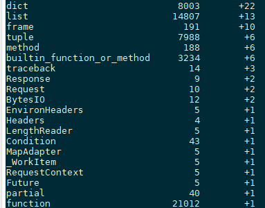

前文已经定位到了在异常图片情况下会出现内存泄漏,因此重点来看下此时有哪些异样情况:

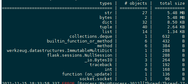

通过如下命令,我们可以看到每次异常出现时,内存中都增加了哪些变量以及增加的内存情况。
  1. 使用objgraph工具
    objgraph.show_growth(limit=20)
  1. 使用pympler工具
from pympler import tracker
tr = tracker.SummaryTracker()
tr.print_diff()

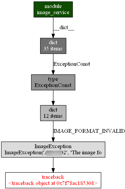

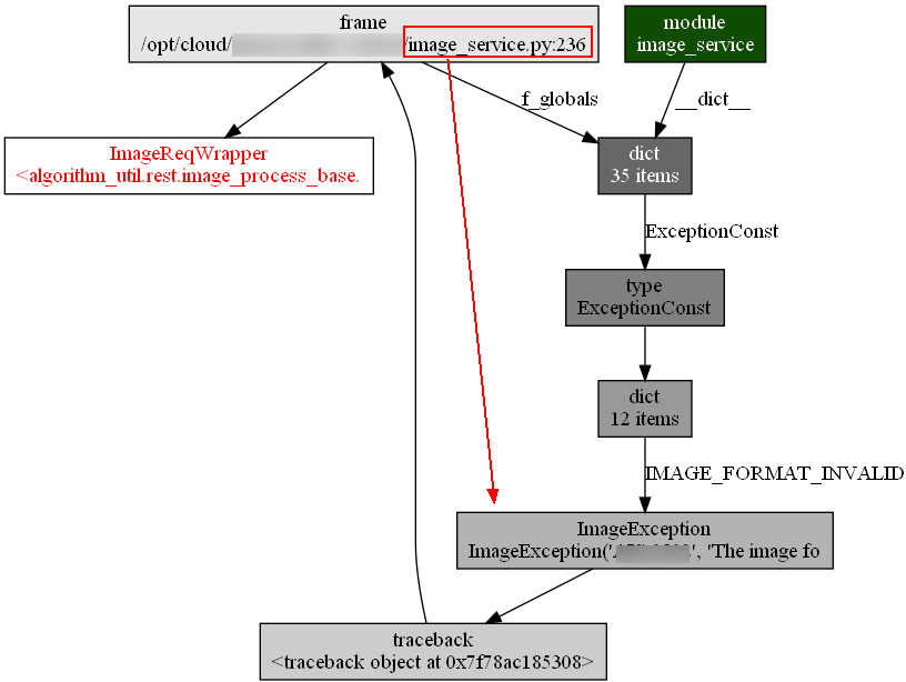

内存新增的ImageReqWrapper的调用链
内存新增的traceback的调用链:
虽然带着前面的先验知识,使我们很自然的就关注到了traceback和其对应的IMAGE_FORMAT_EXCEPTION异常。
但通过思考为何上面这些本应在服务调用结束后就被回收的变量却没有被回收,尤其是所有的traceback变量在被IMAGE_FORMAT_EXCEPTION异常调用后就无法回收等这些现象;同时再做一些小实验,相信很快就能定位到问题根源。

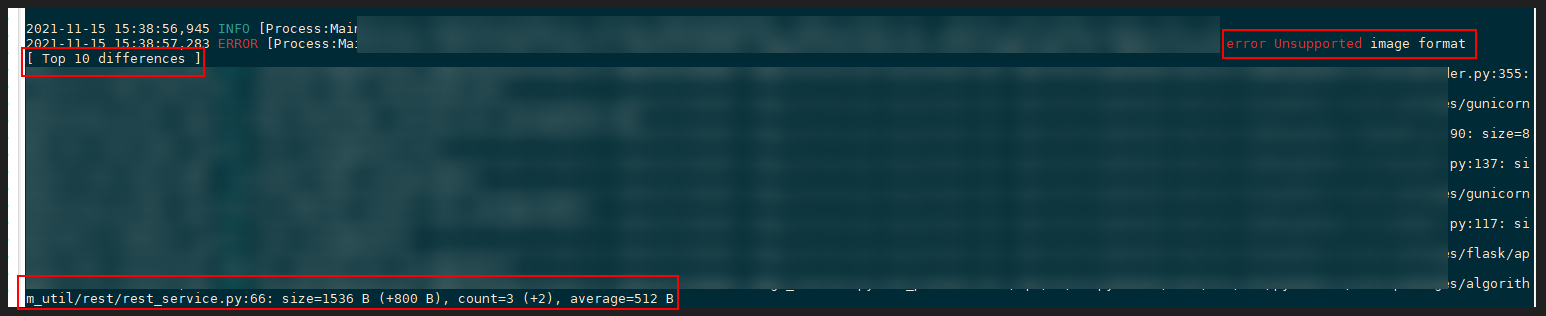

另外,研究过程中还发现python3自带了一个内存分析工具tracemalloc,通过如下代码就可以观察代码行与内存之间的关系,虽然可能未必精确,但也能大概提供一些线索。
import tracemalloc
tracemalloc.start(25)
snapshot = tracemalloc.take_snapshot()
global snapshot
gc.collect()
snapshot1 = tracemalloc.take_snapshot()
top_stats = snapshot1.compare_to(snapshot, 'lineno')
logger.warning("[ Top 20 differences ]")
for stat in top_stats[:20]:
    if stat.size_diff < 0:
        continue
    logger.warning(stat)
