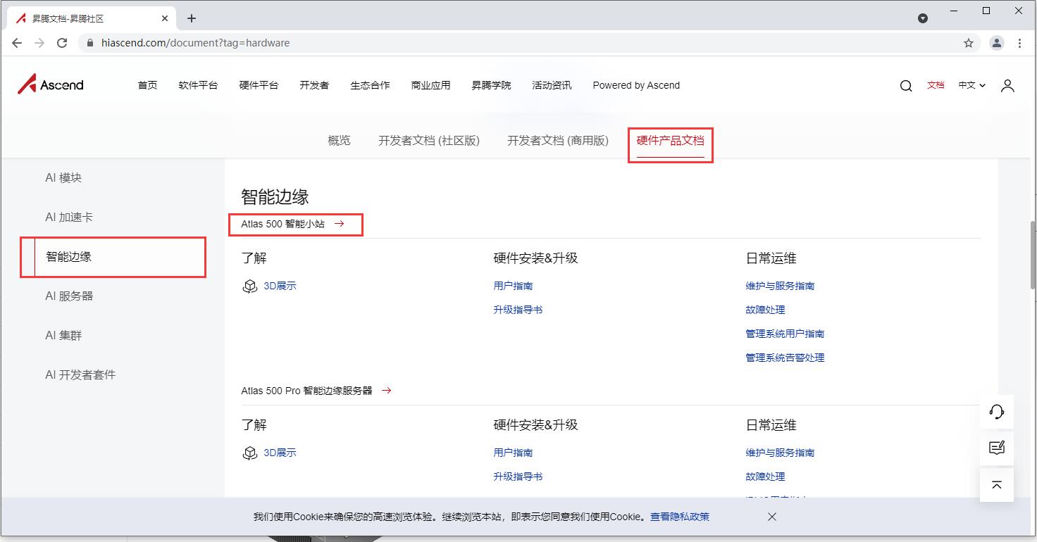

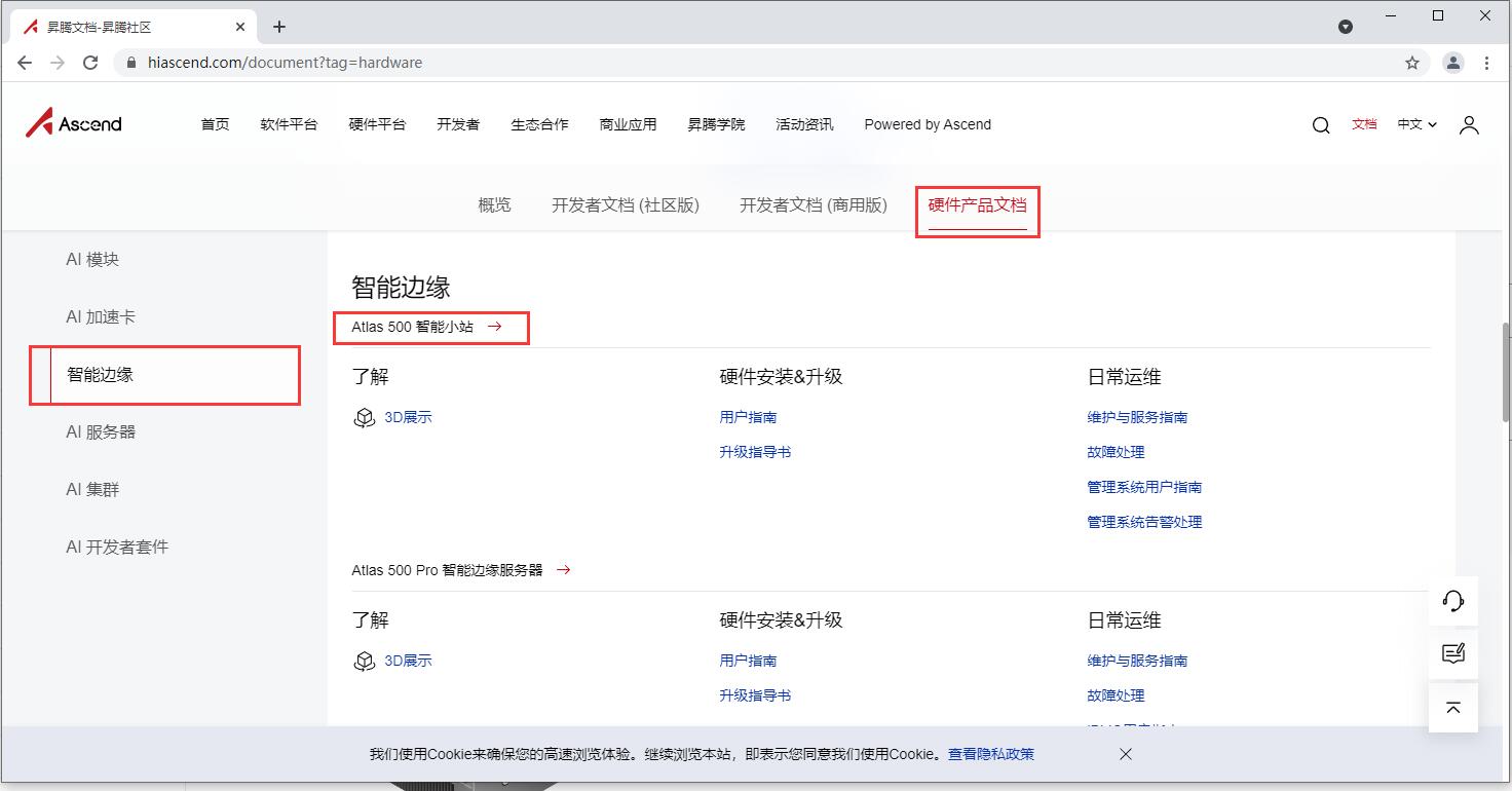

       基于华为Ascend处理器开发AI应用程序,一般需要搭建开发环境和运行环境。开发环境可以在非昇腾设备和昇腾设备上进行搭建。而运行环境则需要在昇腾AI设备上进行搭建。其中的 Atlas 500 是华为面向广泛边缘应用场景的轻量边缘设备,具有超强计算性能、大容量存储、配置灵活、体积小、支持温度范围宽、环境适应性强、易于维护管理等特点。它主要应用在智能视频监控、分析、数据存储等应用场景,可以广泛部署在各类边缘、中心机房,满足在社区、园区、商场、超市等复杂环境区域的应用。关于各类硬件设备,可以参考官网:https://www.hiascend.com/document?tag=hardware 。示意图如下:
而关于 Atlas 500 的相关文档,可以参考官网网址为:https://support.huawei.cn/enterprise/zh/doc/EDOC1100133176/a5345f24 。官网给出的产品特定如下:

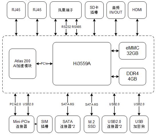

Atlas 500 智能小站的逻辑架构如下图所示:
其中处理器为华为自研海思Hi3559A,可通过扩展Atlas 200 AI加速模块(可选),最大提供22TOPS INT8算力。Atlas 500 智能小站应用场景众多,典型架构如下:

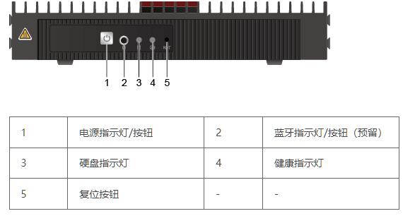

       如果手头有一台Atlas 500 智能小站设备,需要根据官方文档进行软硬件的安装,其中涉及到电源线、网线等的安装。连接电源线缆,待机状态下,短按Atlas 500 智能小站前面板上的电源按钮,将Atlas 500 智能小站上电,启动设备,这个过程稍等片刻,直至健康指示灯呈绿色常亮。Atlas 500 智能小站前面板示意图如下图所示:

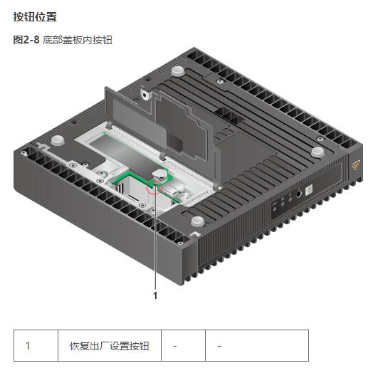

    注意:目前的Atlas 500 智能小站的有些接口是预留接口,如HDMI接口,还不能使用。另外,如果需要复位,则需要按照官网文档进行复位操作,网址为https://support.huawei.cn/enterprise/zh/doc/EDOC1100133176/f93c9256。在设备上电状态下,长按按钮10秒及以上,设备复位重启,并恢复出厂设置。复位重启按钮如下图红色框中所示:

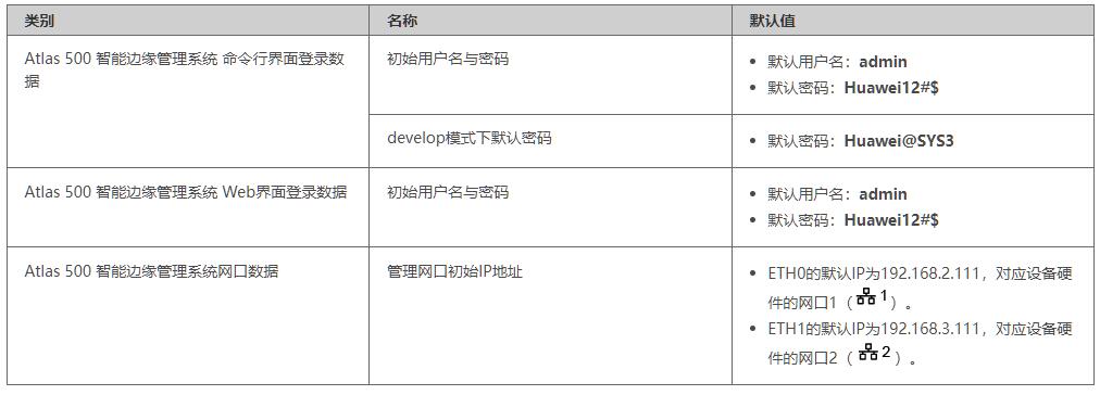

官网给出Atlas 500 智能边缘管理系统提供的默认参数如下图所示,为保证系统安全性,建议您在首次操作时修改初始参数值,并定期更新。

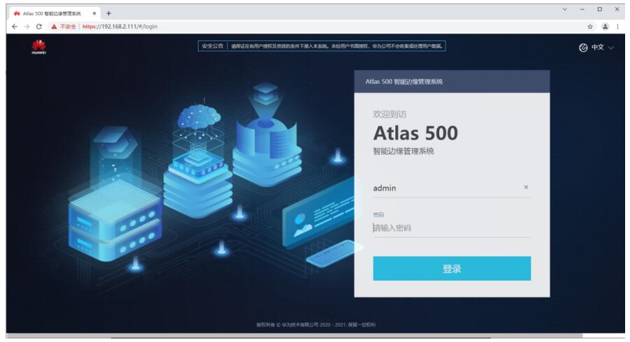

Atlas 500 智能小站出厂预装华为自研的Euler操作系统,用户无需安装操作系统。用户可通过浏览器登录Atlas 500 智能边缘管理系统,进行初始配置。打开浏览器(使用Google Chrome 69及以上),输入如下网址进行访问Atlas IES WebUI:
https://192.168.2.111
注意:在访问之前,需要正确连接网线,将PC端网口IP地址设置为与智能小站管理网口IP地址在同一网段内。确保正确配置路由使两者能够互通。

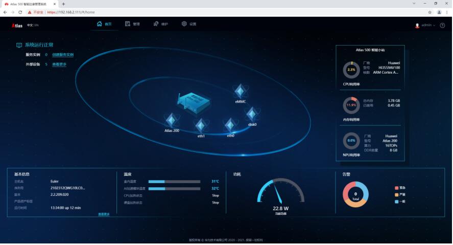

初始访问时,可以按照初始密码进行登录,登录后,重新设置密码即可。重新登录后,进入主页面:

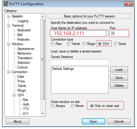

在Atlas IES WebUI可以设置IP地址,升级固件和查看系统信息等操作。而对于一些命令行相关的配置,可以使用PuTTY工具,可以通过局域网远程访问设备,对设备实施配置、维护操作。示意图如下:
如果首次登录该目标设备,则会弹出“PuTTY Security Alert”窗口。单击“是”表示信任此站点,进入“PuTTY”运行界面。使用SSH登录IES命令行界面(admin用户),一开始并不能输入常规的Linux命令,需要进入开发者模式(获取root权限)才行:

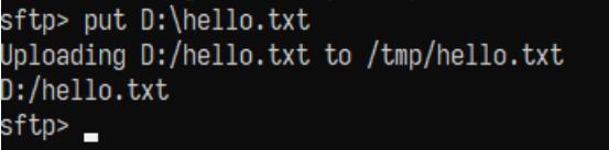

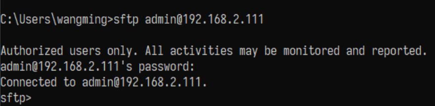

另外,可以根据需要开启sftp功能,执行如下命令:
ES:/->sftp enable
set enable success.
这样就可以通过sftp功能从Windows操作系统上上传文件到Atlas 500小站上的 /tmp目录中。

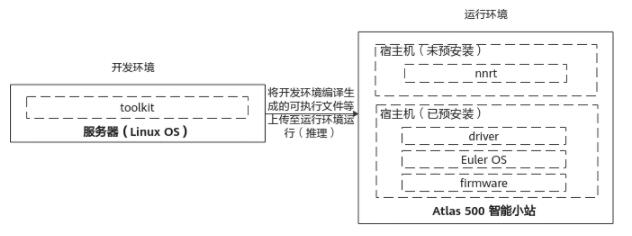

      Atlas 500 智能小站有两个型号,即A500-3000(Atlas 500 智能小站(型号 3000))和A500-3010(Atlas 500 智能小站(型号 3010)),如两个型号内容一致,则不作区分,产品名称统称为Atlas 500 智能小站。Atlas 500 智能小站仅支持作为运行环境。其AI应用开发环境和运行环境逻辑结构示意图如下所示:
从图中可以知道,Atlas 500 智能小站已经预装了fireware固件和驱动driver,另外,需要注意一下,拿到手的Atlas 500 智能小站的固件版本,根据情况需要升级一下。否则可能无法运行相关应用。
