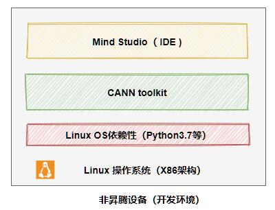

       基于华为Ascend处理器开发AI应用程序,一般需要搭建开发环境和运行环境。这里我们基于在非昇腾设备上(X86架构的PC)安装CANN开发环境。非昇腾AI设备无需安装固件(NPU)与驱动(driver),仅能用于代码开发、编译等不依赖于昇腾设备的开发活动。非昇腾AI设备开发环境示意图如下所示:
其中的Linux 操作系统的安装是基于Vitual Box虚拟机进行安装的,可以参考之前的博文《VitualBox安装Ubuntu并安装增强功能》。由图可知,CANN toolkit依赖性于Linux OS依赖项,如Python3.7等。因此,首先需要安装OS依赖项,这里我们选用Ubuntu18.04,关于依赖性安装可以参考之前的博客《Ubuntu安装CANN相关依赖》。本文重点在于介绍如何安装CANN toolkit。

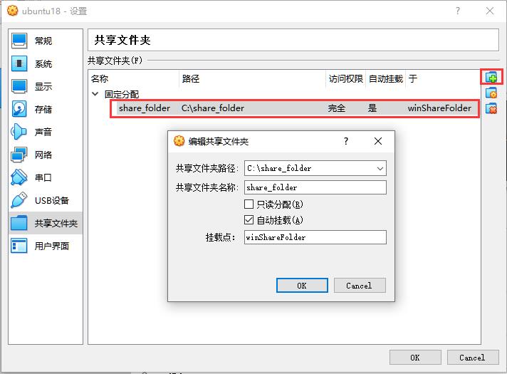

      这里为了方便从Windows操作系统和虚拟机直接传递文件,可以在Vitual Box中设置共享文件夹,示意图如下:

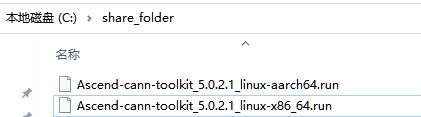

另外,就需要将文件下载到C:\share_folder 共享文件中,示意图如下:

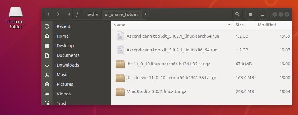

此时启动虚拟机Ubuntu后,可以通过命令行访问共享文件夹中的文件,下面首先切换到root用户进行CANN安装。示意图如下:

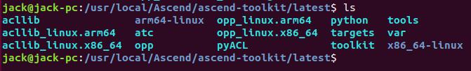

下面可以到安装的目录中 /usr/local/Ascend进行查看,命令如下:
jack@jack-pc:/usr/local/Ascend/ascend-toolkit/5.0.2.1$ cd ~
jack@jack-pc:~$ cd /usr/local/Ascend/
jack@jack-pc:/usr/local/Ascend$ ls
ascend-toolkit
jack@jack-pc:/usr/local/Ascend$ cd ascend-toolkit/
jack@jack-pc:/usr/local/Ascend/ascend-toolkit$ ls
5.0  5.0.2.1  latest  set_env.sh
jack@jack-pc:/usr/local/Ascend/ascend-toolkit$ cd latest
jack@jack-pc:/usr/local/Ascend/ascend-toolkit/latest$ ls
acllib               arm64-linux  opp_linux.arm64   python   tools
acllib_linux.arm64   atc          opp_linux.x86_64  targets  var
acllib_linux.x86_64  opp          pyACL             toolkit  x86_64-linux
 示意图如下所示:
