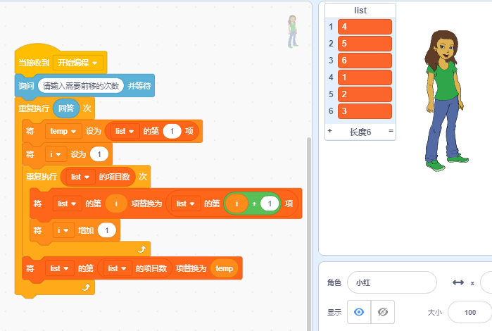

27、列表移位
小红在列表里面存了一些数据, 但是发现顺序是错的, 经过比对,只需要将列表中的每项数据向前移几位就是正确的顺序, 首尾是相连的,如果第一项前移 1 位,那么就移动到了末位。
比如列表中的数据为 1,2,3,4,5 ,每项数据向前移 1 位,那么移动后列表中的数据就变为 2,3,4,5,1。
1、准备工作
(1)在预留文件中的小红角色中编程。
(2)列表【 list 】已预留,可以直接使用。
2、功能实现
   (1)代码运行后,程序会询问需要前移的次数。
   (2)根据输入的数字,让列表中的数据前移指定的次数。
题目分析
角色分析
       角色:小红
背景分析
        背景:空白
准备工作
1、题目原先就添加好了角色和背景,也有了初始的一些程序,我们只要进行完善就可以,已有的程序如下:
2、依据题意,我们需要再声明两个变量,一个用来存放列表中的第一个元素(temp),一个用来遍历列表(i)
流程分析
根据题目要求和功能实现可以分析得出:我们需要完成的程序应该是收到开始编程要实现的效果
1、需要进行询问交互
2、需要通过变量来遍历列表,每次使列表元素往前移动
3、通过询问机制来控制总共需要循环遍历前移的次数
具体流程图如下:
程序编写
具体每个积木程序的分析可以参考之前案例的分析
考点分析
本案例难度系数4:综合考查变量及相关操作、询问机制(键盘交互)、循环结构、列表及相关操作等等;难点在于如果将前一项的值替换为后一项的值,以及如何控制列表总共需要移动多少次。实现方法有多种,小朋友们只要能实现效果就可以。
