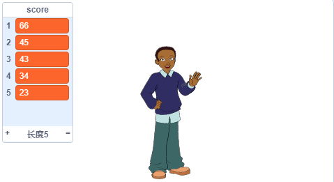

(2)将回答的数据存入列表【 score 】。
(3)代码运行完毕后,列表中的分数从高到低排列。
(4)每次运行后,列表【 score 】中的数据清空。

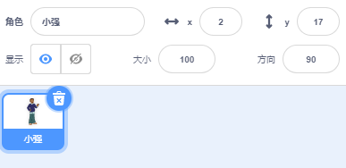

1、从角色库中添加devin角色并改名为小强,如下图所示:

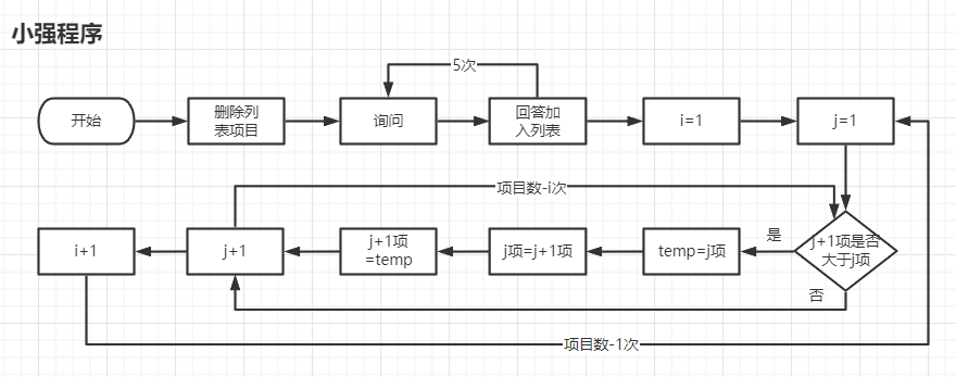

流程分析:
根据题目要求和功能实现对角色的整体流程进行分析:
分析如下:

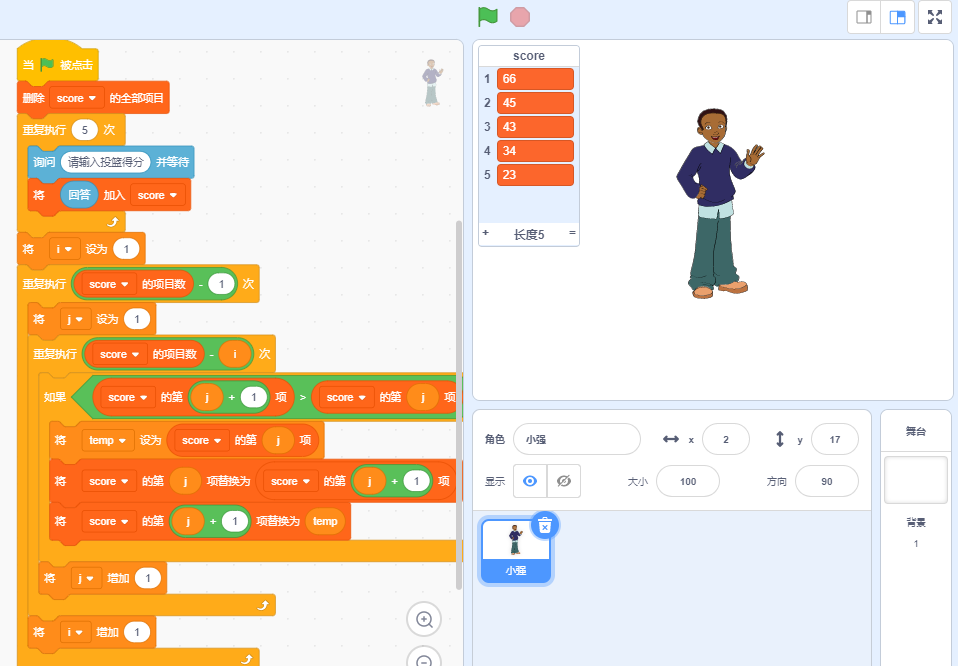

1、先从键盘读入五个数字存入列表中
2、每次对列表中的第j项和j+1项进行比较,如果j+1项大于j项,交换两项值
3、这样在1次循环后最小值就会到列表中的最后一项
4、重复列表数目-1次执行第2步,这样就可以得到从大到小排序
具体流程图如下:

具体每个积木程序的分析可以参考主要积木分析和之前案例的分析
考点分析
本案例难度系数5:综合考人机交互(询问机制)、查条件条件判断、嵌套循环、变量定义及相关积木使用、列表及相关积木操作、逻辑推理等等;难点在于如何分析程序的实现过程;如何对列表中的元素进行比较大小,我们这边采用的是冒泡排序,每次将最小的数字放到列表的最后。方法有多种,小朋友们只要能实现效果就可以。
