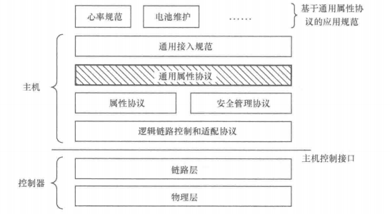

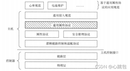

GATT在蓝牙协议栈中的示意图:
1.1 GATT协议的依赖性
图1.1描述了概要协议的结构和依赖关系。如果协议通过隐式或显式引用来重用该协议的部分,则依赖于另一个协议。

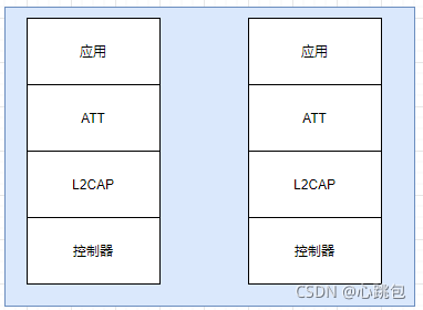

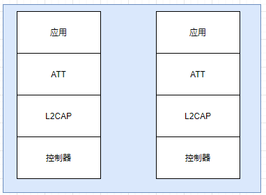

2.1 协议栈
2.2 配置和角色

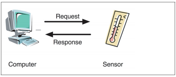

图2.2描述了一个说明此配置文件的角色的配置示例。
图2.2:配置的示例
解析:
计算机是客户端,温度传感器是服务器。
计算器启动时配置传感器或者读取传感器的值。
在本示例中,传感器提供有关传感器设备作为温度服务的一部分所暴露的特性的信息,并可能允许写入某些特征。此外,传感器的值可以响应计算机的读取请求。

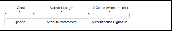

GATT协议使用属性协议以命令、设备之间的请求、响应、指示、通知和确认的形式传输数据。该数据包含在属性协议pdu中指定的属性协议pdu中。
图2.3:属性协议PDU
操作码包含特定的命令、请求、响应、指示、通知或确认操作码以及用于身份验证的标志。
属性参数包含特定命令或请求的数据,或在响应、指示或通知中返回的数据。
认证签名是可选的。

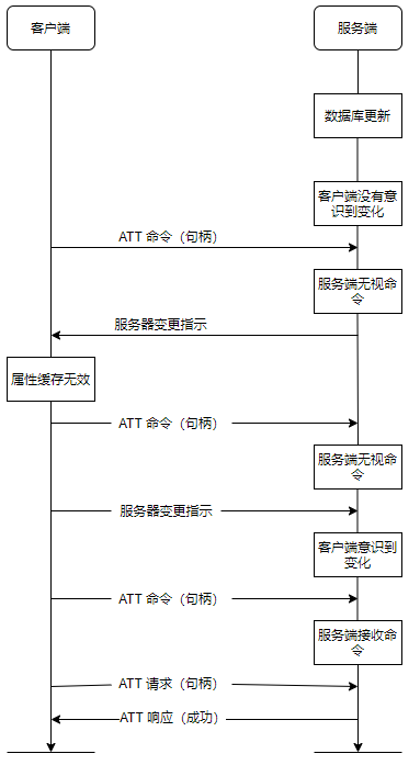

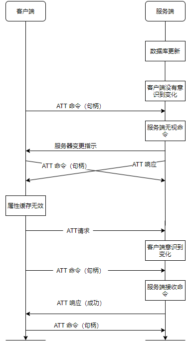

稳健的缓存
稳健缓存是一种功能,如果服务器不认为客户端意识到服务更改,服务器就会向客户端发送ATT_ERROR_RSPPDU。
如果数据库哈希和服务更改特性都存在于服务器上,则服务器应支持健壮缓存特性。从服务器的角度来看,每个连接的客户端对数据库定义中的更改都是“知道更改”或“不知道更改”。连接到服务器后,没有受信任关系的客户端的初始状态是具有更改感知功能的。具有受信任关系的客户端的初始状态与以前的连接保持不变,除非数据库自上次连接以来已经更新,在这种情况下,初始状态是不知道更改的。
每当服务器更新数据库定义时,所有连接的客户端都会变得不知道更改。当一个不知道更改的连接客户端读取数据库哈希特性时,然后服务器从客户端接收到另一个ATT请求时,它就会知道更改(参见图2.6)。此外,当发生以下任一种情况时,只使用一个ATT承载的没有更改的连接客户端就会知道更改:
图2.5:由服务变更确认触发的向变更感知状态的转换
图2.6:由ATT响应“数据库不同步”或“哈希读取”触发的更改感知状态的转换

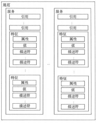

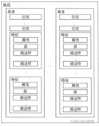

GATT配置文件指定了交换配置文件数据的结构。此结构定义了在配置文件中使用的服务和特性等基本要素。所有的元素都由属性包含。属性协议中使用的属性是携带此配置文件数据的容器。
层次结构的顶层是一个配置文件。配置文件由实现用例所需的一个或多个服务组成。服务由其他服务的特征或包含物组成。每个特性都包含一个值,并可能包含关于该值的可选信息。服务和特性以及特性的组件(即值和描述符)包含配置文件数据,并全部存储在服务器上的属性中。
2.6.2 服务
服务是用来完成特定功能或特性的数据和相关行为的集合。在GATT中,一个服务是由其服务定义来定义的。服务定义可能包含所包含的服务、强制性特征和可选特征。
服务有两种类型:主服务和二级服务。主服务是公开该设备的主要可用功能的服务。一个主服务可以由另一个服务包含。可以使用主服务发现过程来发现主服务。辅助服务是仅打算从主服务或其他辅助服务或其他更高级层规范中包含的服务。二级服务只与包含它的实体的上下文相关。
确定服务是主服务还是辅助服务可以由更高的层规范强制执行。
服务可以用于一个或多个更高级的规范,以满足特定的用例。
2.6.3 Included services
所包含的服务是将服务器上现有的另一个服务定义引用到正在定义的服务中的方法。要包含另一个服务,则在服务定义的开始处使用一个包含定义。当服务定义使用包含定义来包含服务时,整个包含的服务定义将成为新服务定义的一部分。这包括所有所包含的服务和所包含的服务的特征。所包含的服务仍然作为一个独立的服务存在。另一项服务所包含的服务不得因包含行为或包含服务而改变。服务定义中包含定义的数量或嵌套包含的深度没有限制。
2.6.4 characteristic(特征)
特征是在服务中使用的值,以及关于如何访问该值的属性和配置信息,以及关于该值如何显示或表示的信息。在GATT中,一个特征是由其特征定义来定义的。特征定义包含特征声明、特性属性和值,并可能包含描述服务器关于属性的值或允许配置的描述符。

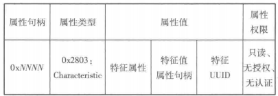

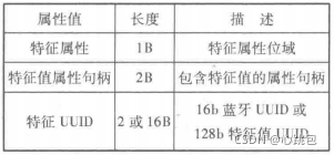

3.3.1 特征声明

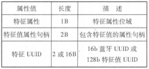

特征声明是一个属性,属性类型设置为UUID,属性值设置为特征属性、特征值属性句柄和特征UUID。属性权限应具有可读性,不需要身份验证或授权。
如果服务器与任何特征声明具有信任关系时,服务器更改了任何特征声明属性值,则应向每个客户端发送服务更改指示,指示持有特征声明的服务的更改。
特征声明格式
特性声明的属性值为只读值。
一个服务可以具有相同特征UUID的多个特征定义。
在服务定义中,某些特征可能是强制性的,这些特征应定位在包括声明之后和服务定义中的任何可选特征之前。客户不得承担强制性特征的任何顺序或服务定义中可选特征的任何顺序。只要有可能,并且在前面所述的要求范围内,应该对使用16位蓝牙uuid的特征声明的特征定义进行分组一起(即按顺序列出)和具有使用128位uuid的特征声明的特征定义应该被组合在一起。

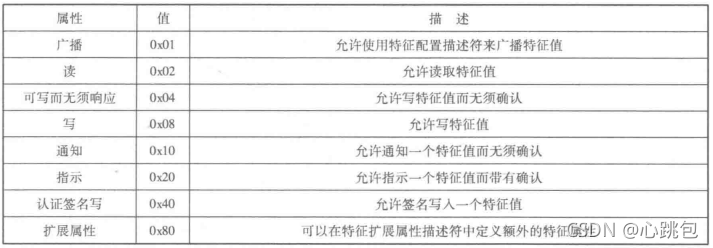

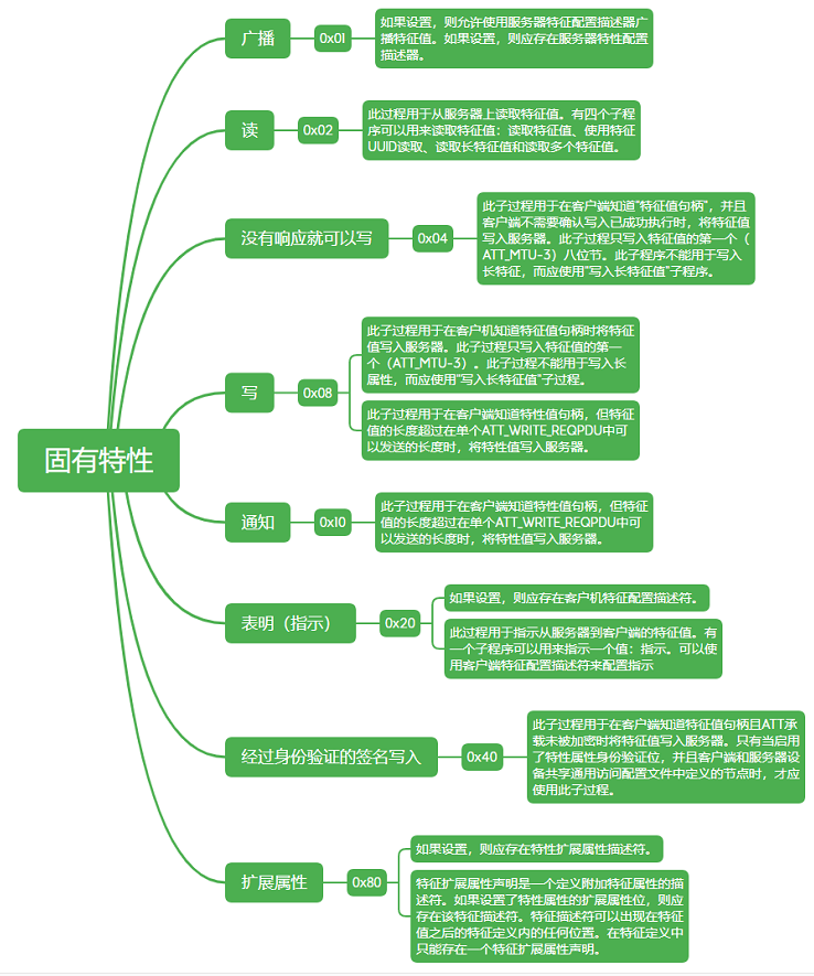

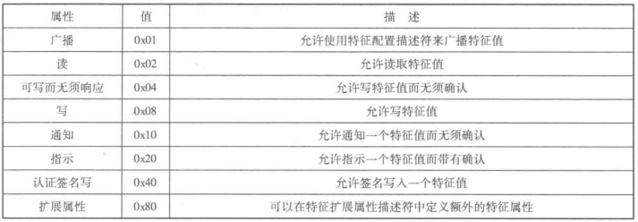

固有特性
特征特性位字段决定了如何使用特征值,或如何访问特征描述符。如果设置了表3.5中定义的位,则允许所描述的操作。可以设置多个特征属性。
这些位应根据高层规范定义的该特性允许的程序进行设置,而不考虑安全要求。
特征值属性句柄
特征值属性句柄字段是包含特征值的属性的属性句柄。
特征UUID
特征UUID字段是一个16位蓝牙UUID或128位UUID,用或描述特征值的类型。客户端应支持16位和128位特征uuid的使用。客户端可以忽略任何具有未知特征UUID的特征定义。未知特征UUID是不支持特征的UUID。

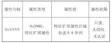

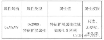

特征扩展特性
特征描述符包含在属性中,属性类型应设置为特性扩展特性的UUID,属性值应为特性扩展特性位字段。属性权限应具有可读性,而不需要身份验证和授权。
“特性扩展特性”位字段描述了关于如何使用特性值或如何访问特性描述符的附加属性。如果设置了表3.8中定义的位,则允许所描述的操作。可以设置多个附加属性。

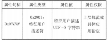

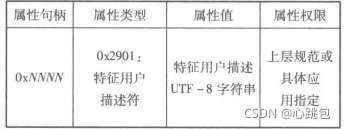

特征用户描述
特征用户描述声明是一个可选的特征描述符,它定义了一个变量大小的UTF-8字符串,该字符串是特征值的用户文本描述。如果设置了特性属性的可写辅助位,则可以写入此特征描述符。特征描述符可以出现在特征值之后的特征定义内的任何位置。在特征定义中,只应存在一个特征用户描述声明。
特征描述符包含在一个属性中,属性类型应设置为特征用户描述的UUID,属性值应设置为特征用户描述UTF-8字符串。属性权限由配置文件指定,如果没有另有指定,也可能是特定于实现的。

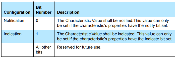

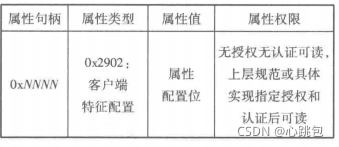

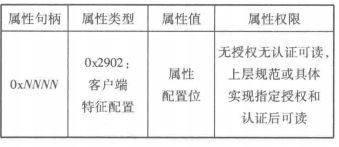

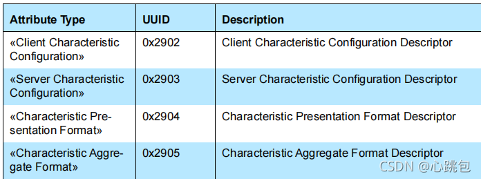

客户端特性配置
客户端特性配置声明是一个可选的特征描述符,它定义了特定客户端如何配置特征。客户端特征配置描述符值应在绑定设备的跨连接中持久化。客户端特征配置描述符值应设置为与非绑定设备连接的默认值。特征描述符值为一个位字段。当设置一个位时,应启用该操作,否则将不使用。客户端特征配置描述符可能出现在特征值之后的特征定义内的任何位置。在特征定义中,只应存在一个客户端特征配置声明。
客户端可以编写此配置描述符来在服务器上控制此特性的配置。每个客户端都有自己的客户端特性配置的实例化。读取客户端特性配置只显示该客户端的配置,而写入只影响该客户端的配置。服务器编写配置描述符可能需要身份验证和授权。客户端特征配置声明应具有可读和可写。
特征描述符包含在一个属性中。属性类型应设置为客户端特征配置的UUID。属性值应设置为特征描述符值。属性权限由配置文件指定,如果没有另行指定,也可以特定于实现。

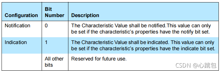

定义了以下客户端特征配置位:
客户端特征配置描述符值的默认值应为0x0000。
在客户端和服务器之间应该有一个客户端特征配置描述符,而不管它们之间的ATT承载器的数量如何。

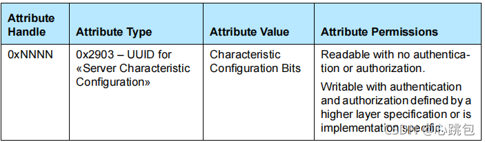

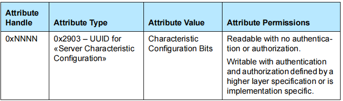

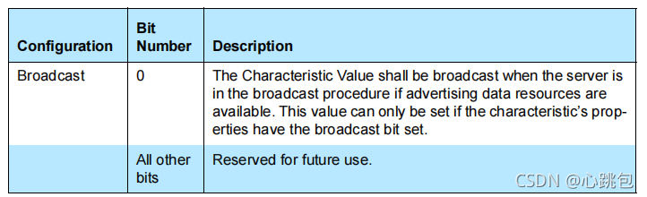

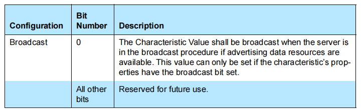

服务器特性配置
服务器特性配置声明是一个可选的特征描述符,它定义了如何为服务器配置特性。特征描述符值为一个位字段。当设置一个位时,应启用该操作,否则将不使用。服务器特征配置描述符可能出现在特征值之后的特征定义内的任何位置。在特征定义中只能存在一个服务器特征配置声明。服务器特性配置声明应具有可读和可写。
客户端可以编写此配置描述符来控制服务器上所有客户端的此特性的配置。对于所有客户端,都有一个服务器特性配置的单一实例化。服务器读取特性配置显示了所有客户端的配置,并且写入会影响所有客户端的配置。服务器编写配置描述符可能需要身份验证和授权。
特征描述符包含在一个属性中。属性类型应设置为服务器特性配置的UUID。属性值应设置为特征描述符值。属性权限由配置文件指定,如果没有另有指定,也可能是特定于实现的。
定义了以下服务器特征配置位:
0- 如果有广告数据资源可用,服务器在广播程序时广播特征值。只有在特性的属性设置了广播位时,才能设置此值。

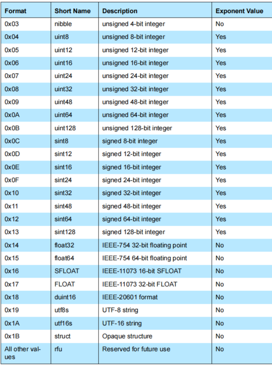

特征性的展示格式

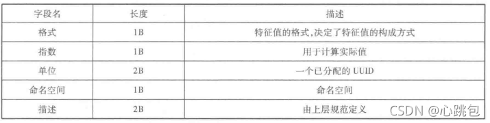

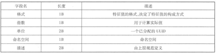

特征表示格式声明是一个可选的特征描述符,它可定义特征值的格式。特征描述符可以出现在特征值之后的特征定义内的任何位置。如果特征定义中存在多个特征表示格式声明,则特征聚合格式声明应作为特征定义的一部分存在。

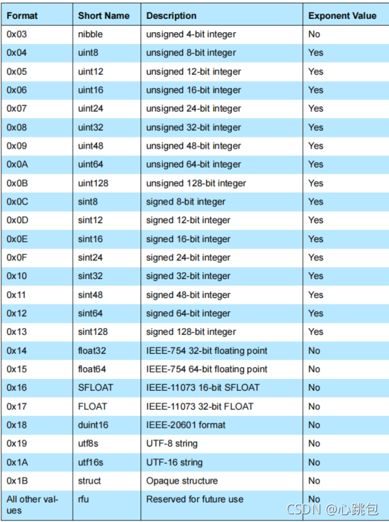

特征格式值由格式、指数、单位、名称空间和描述五个部分组成。
特征描述符包含在一个属性中。属性类型应设置为UUID的特征表示格式。属性值应设置为特征描述符值。属性权限应为只读权限,不需要身份验证或授权。
特征表示格式描述符属性值字段的定义如下。
位序:小端格式
格式:格式字段决定如何格式化特征值中包含的单个值。如果一种格式不是整个八位数,则数据应存储在可以包含该值的最小八位数中。除最后一个八重奏最重要的位外,数据应占据每个八位的全部;最后一个八位中的所有其他位应保留将来使用。
当对IPv4地址进行编码时,应使用uint32格式类型。
当对IPv6地址进行编码时,应使用uint128格式类型。
在编码蓝牙BD_ADDR时,应使用uint48格式类型。
一个duint16是两个连接在一起的uint16值
Unit 单元:该单元是中定义的UUID,详见UUID详情
Name Space名字空间:“名称空间”字段用于标识在指定编号中定义的组织,该字段负责定义描述字段的枚举。
Description描述:描述是由“名称空间”字段标识的组织的分配编号[1]中定义的枚举值。

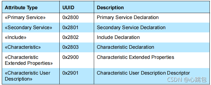

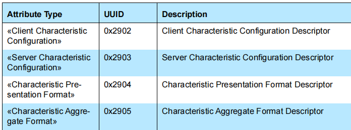

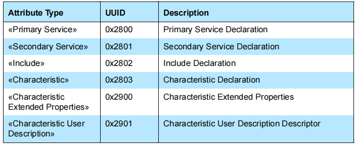

3.4 GATT配置文件属性类型
