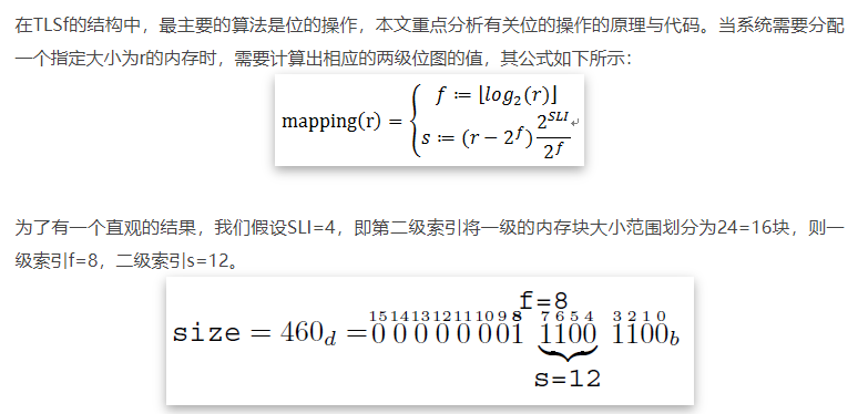

TLSF算法中,给出了计算两个索引的公式(背后的原理,要仔细学习一下上面两篇介绍TLSF的文章)
公式的变体为:

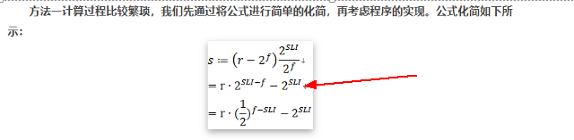

单独看一下这个公式变体,因为这个比较方便通过位操作来实现:
,后面的代码里会有体现。

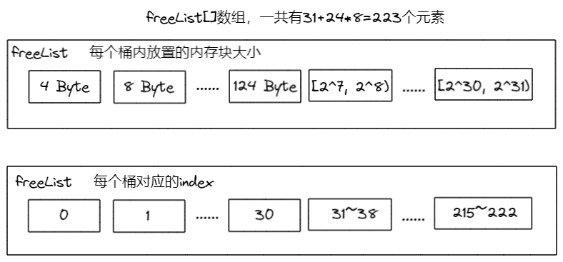

二、关于OsMemPoolHead->freeList数组
结合《鸿蒙轻内核M核源码分析系列九 动态内存Dynamic Memory 第一部分》和代码可以知道,freeList是一个数组。那么这个数组有多少个元素呢?或者说有多少个桶呢?小块内存,4 ~ 128Byte,一共有31个桶,对应数组下标0~30;大块内存,2^7 ~ 2^30 Byte,一共有24 * 8 = 192个桶,对应数组下标31 ~ 222。

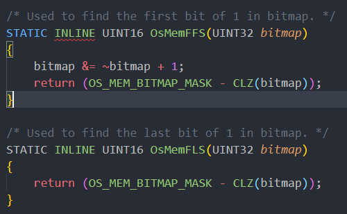

1、OsMemFFS、OsMemFLS
这个FFS,Find First S、Find Last S,S是啥我没看出来:(。比如十进制240,以UINT32表示是 00000000 00000000 00000000 11110000,
OsMemFFS(240):
OS_MEM_BITMAP_MASK=31,
~bitmap = 11111111 11111111 11111111 00001111,
~bitmap+1 = 11111111 11111111 11111111 00010000,
bitmap &= ~bitmap + 1后,bitmap=00000000 00000000 00000000 00010000,
CLZ(bitmap) = 27,
OS_MEM_BITMAP_MASK-CLZ(bitmap) = 4;
OsMemFLS(240):
CLZ(bitmap) = 24,
OS_MEM_BITMAP_MASK-CLZ(bitmap) = 7
理解一下:OsMemFLS,就是求出了一个十进制数,拿二进制表示时,最高的1bit是第几位。关键点来了,它的数学意义就是,log2(size)取整。log2(240) 取整等于7。
所有OsMemFLS单词里面的last bit,就是从低位开始,即从右向左数,第0位开始,最后一个bit位是第几位。

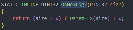

2、OsMemLog2,
有了对FLS的理解,这里就好理解了。给定一个size,求log2(size)的整数部分。

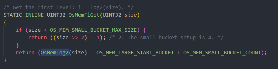

3、STATIC INLINE UINT32 OsMemFlGet(UINT32 size)
第一个if,处理小块内存,size小于128的场景,直接将size/4-1,得到其所属桶的index。
重点看return部分。TLSF算法里,标准的FL,就是等于log2(size);但是代码里将它减去了一个OS_MEM_LARGE_START_BUCKET(=7),再加上OS_MEM_SMALL_BUCKET_COUNT(=31)。经过一减一加,其实已经失去了数学上的含义。

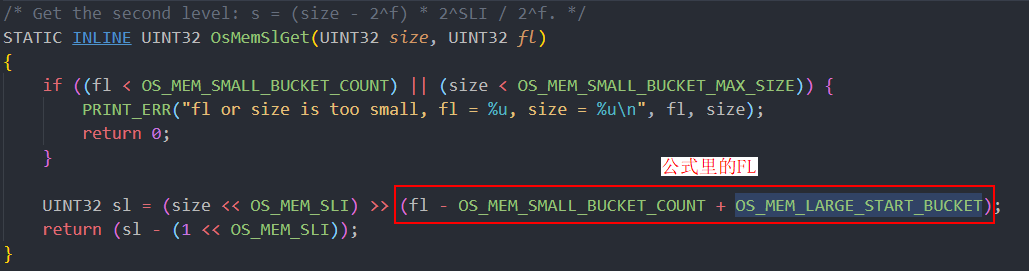

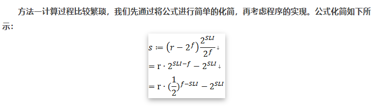

4、STATIC INLINE UINT32 OsMemSlGet(UINT32 size, UINT32 fl)
我们拿红箭头所指的公式,转换成位操作:SL = (size << SLI >> FL)-(1 << SLI)
再看代码,终于能看懂这左移右移的神操作了。

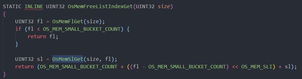

5、最后,我们最终目的是通过size,计算freeList[index] 中的index。
STATIC INLINE UINT32 OsMemFreeListIndexGet(UINT32 size)
经过前面对FL,SL的理解,我们先自己尝试推导index的计算公式:index = 小块内存数量(固定为31) + (log2(size)取整 - 7)*8 + SL
这里有两种FL。一种是数学上的,129的FL = 7;另外一种是代码里的,129的fl = 7-7+31 = 31。
再仔细看下代码,(fl - OS_MEM_SMALL_BUCKET_COUNT) 就是(log2(size)取整 - 7,<<OS_MEM_SLI就是<<3,就是乘以8!剩下的就是加减法了。
