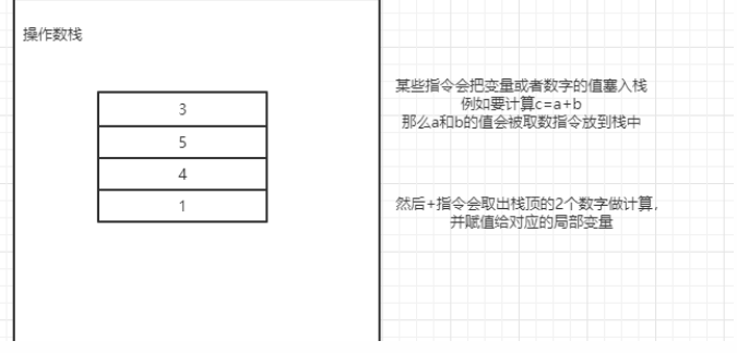

Q: 什么是操作数栈
A:
可以理解为jvm做计算时,需要一个临时的寄存器,把需要计算的数据或者传方法的参数放到栈中,然后做计算。

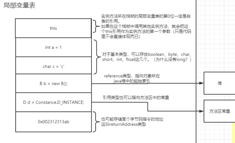

Q: 什么是局部变量表?
A:
每个线程所在栈帧都会有一个自己的局部变量表,里面存储方法中使用到的局部变量。
Q: 实例方法(就是某new出来的对象调用的某个方法)局部变量表的第一个变量是什么?
A:
是this引用。
因此在实例方法(即非静态方法)中调用f()时, 实际上调用的是this.f(), 而这个this就来自局部变量表。
PS:
  • returnAddress类型是为字节码指令jsr、jsr_w和ret服务的,它指向了一条字节码指令的地址。
  • 局部变量表的容量以变量槽(Slot)为最小单位,32位虚拟机中一个Slot可以存放一个32位以内的数据类型(boolean、byte、char、short、int、float、reference和returnAddress八种)

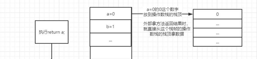

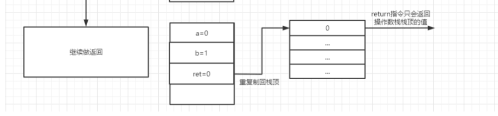

Q:某个方法中执行return a时, 操作数栈和局部变量表会如何变化?
A:
a的值会被放到操作数栈的栈顶,后面取返回值时,就从这里取(即jvm总得知道返回值放哪,而return肯定是方法的最后一步操作,于是默认栈顶)

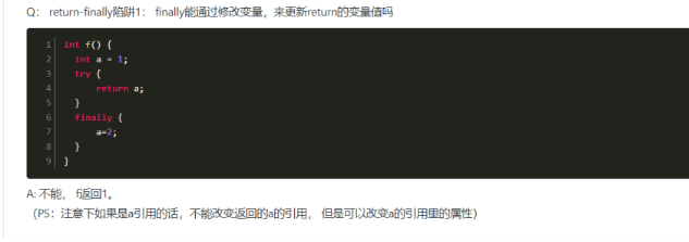

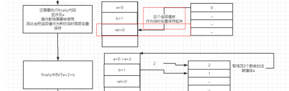

Q:在return a之后, 如果在finally操作又对a执行a=2+b, 操作数栈和局部变量表又会如何变化?
A:
原先准备返回的值会被作为局部变量存起来, 接着为了做计算,会取出a和b放到操作数栈中做计算
而在finally计算结束后,之前存的返回值会被放回栈顶。
因此,finally里对返回变量的修改,无法修改真正的返回值。

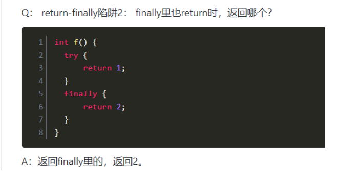

除非在finally里再执行return操作,这时候就会更改返回值。
