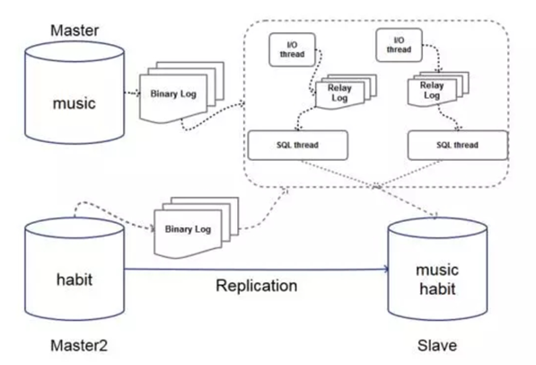

七 多源复制
7.1 复制通道
一个从库对应多个主库,一个复制通道逻辑就对应主库
  • 通道:主库到从库的事务复制路径 mysql5.7 使用 for channel 来创建和删除通道
  • 从库打开多个通道,每个通道都有自己的IO/SQ线程; RELOG中继日志,
  • 5.7中最多添加256个复制通道,每个通道唯一名称, 且独立配置/运行
