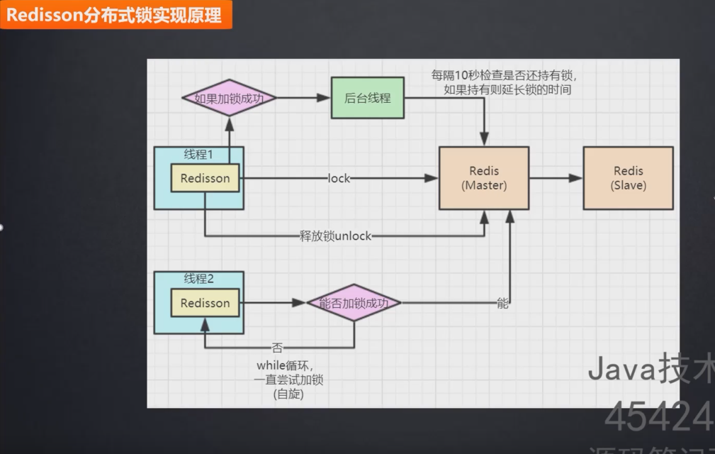

锁续期机制
客户端1的加锁的锁key 默认生存时间为 30s,如果时间到了,客户端还想要持有这一把锁,怎么处理?锁的续期

WatchDog机制说明:
watchdog其实就是在你获取到redisson锁之后,在后台开启了一个定时任务,会将获取到锁的线程的id相关数据放入到
EXPIRATION_RENEWAL_MAP,然后定时任务每隔 10s 去查一下,看看当前这个map中是否还有 对应的 value值数据。
【lua脚本实现】
如果有,则取出第一个 threadId,根据这个threadId去找对应锁的名称,(getLockName)。如果锁存在就延长锁的时间。
服务器如果宕机了,则watch dog 机制就没有了。
