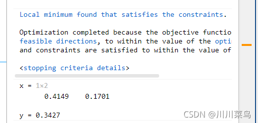

fun = @(x)100*(x(2)-x(1)^2)^2 + (1-x(1))^2;%匿名函数使用博客讲过
x0 = [-1,2];%起点可以更改,似乎没影响
A = [1,2];
b = 1;
[x,y] = fmincon(fun,x0,A,b)%套用函数

运行:
