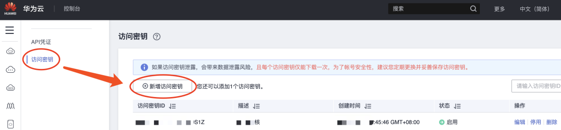

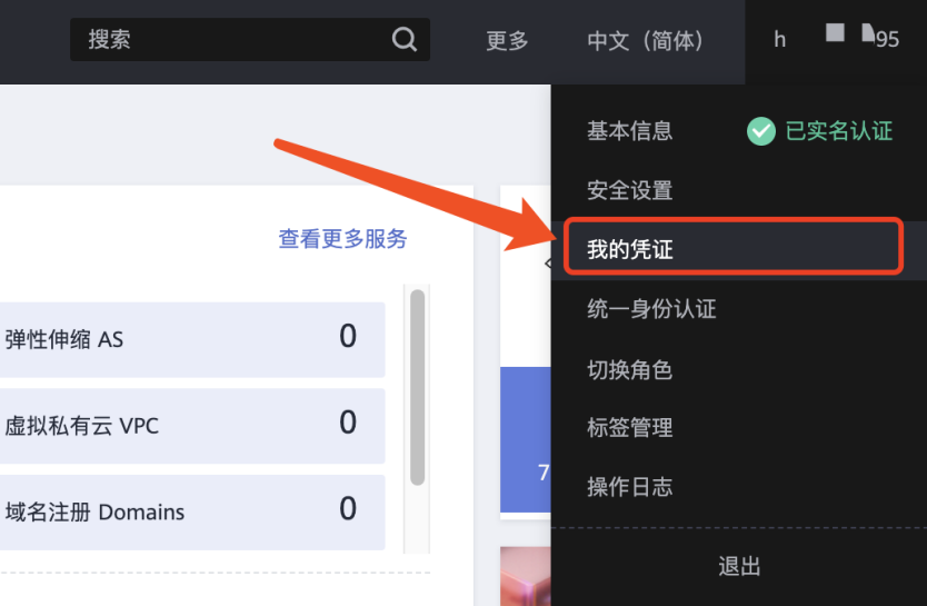

登录华为云,在控制台界面右上角账号的下拉栏那里找「我的凭证」。然后是「新增访问密钥」。如果之前有下载过密钥,应该不用再新增了。
要保管好下载的密钥csv文件。

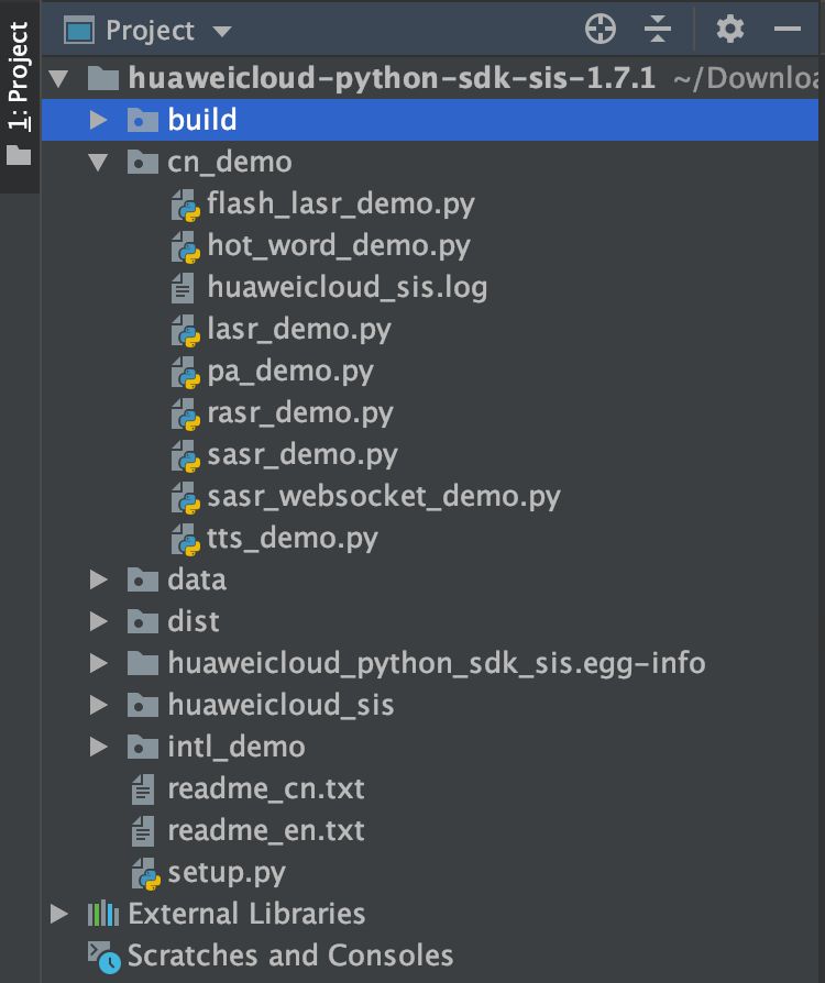

解压下载好的Python SDK压缩包。里面有好几个目录,有很多的demo。

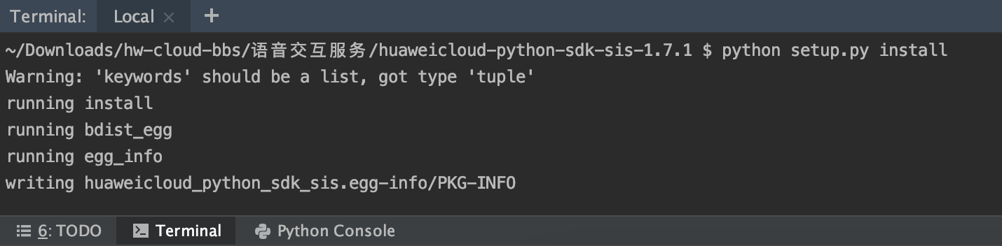

根据教程,先配置Python环境 。把缺的包安装好。再运行一次setup.py,弄好环境。
这里用PyCharm里的终端。
我们尝试的是rasr_demo.py。填好各个参数项。测试demo自带的音频文件。
