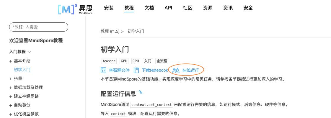

现有的 ModelArts CodeLab 对 MindSpore 1.5 还不太友好,我们可以通过 MindSpore 官方文档中的 Run ModelArts 来运行一个 MindSpore 环境的 CodeLab。

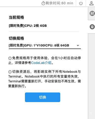

成功打开 CodeLab 之后,我们需要留意一下当前环境是否为 GPU 环境,如果不是,我们可以一键切换, 如下图:
当然也不一定每次都这么顺利,也许您会遇到切换换失败的情况,这是因为免费的资源是有限制的,所以是贫穷限制了我学习的动力~

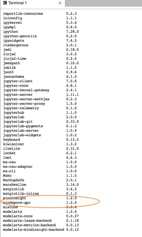

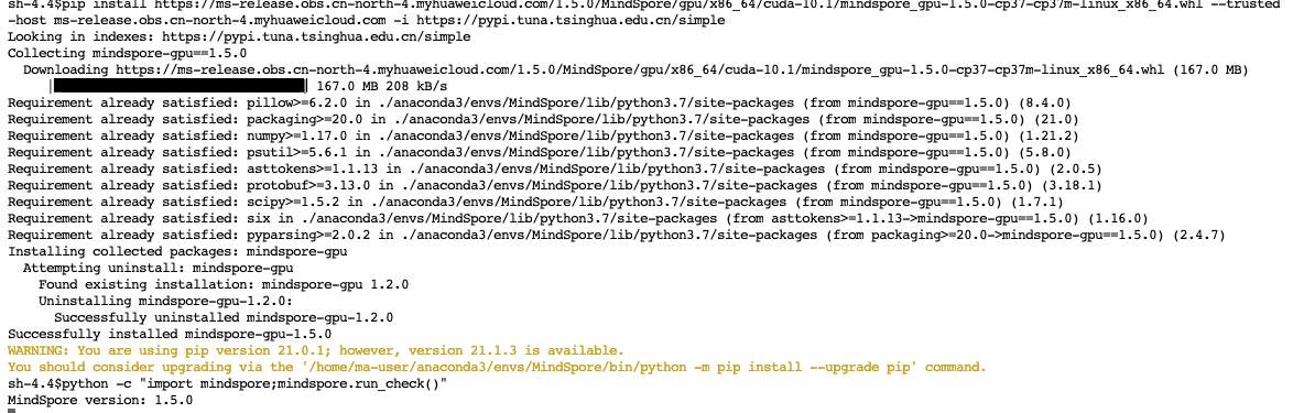

执行pip install之后,我们发现当前默认的 MindSpore 版本是 1.2 ,并非支持科学计算工具包的 1.5 ,如下图:
接着,我们要升级到新版本的 MindSpore。
MindSpore 官方文档已经给了我们详细升级的指南,此处我是进行重新安装的,如下图:
pip install https://ms-release.obs.cn-north-4.myhuaweicloud.com/1.5.0/MindSpore/gpu/x86_64/cuda-10.1/mindspore_gpu-1.5.0-cp37-cp37m-linux_x86_64.whl --trusted-host ms-release.obs.cn-north-4.myhuaweicloud.com -i https://pypi.tuna.tsinghua.edu.cn/simple
执行
python -c "import mindspore;mindspore.run_check()"
成功输出了 1.5.0 的版本号,先不管能不能用,至少是有这个版本了。

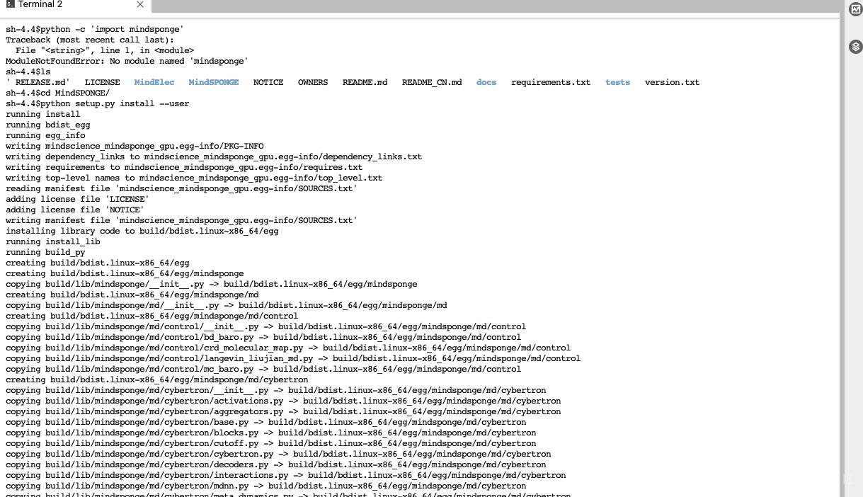

如上图中,首先我执行 python -c 'import mindsponge' 会报错No module named 'mindsponge',这是因为安装的 MindSpore 并没有内置科学计算工具包,需要我们手动安装,安装完毕之后再次校验就不再报错没有模块了。

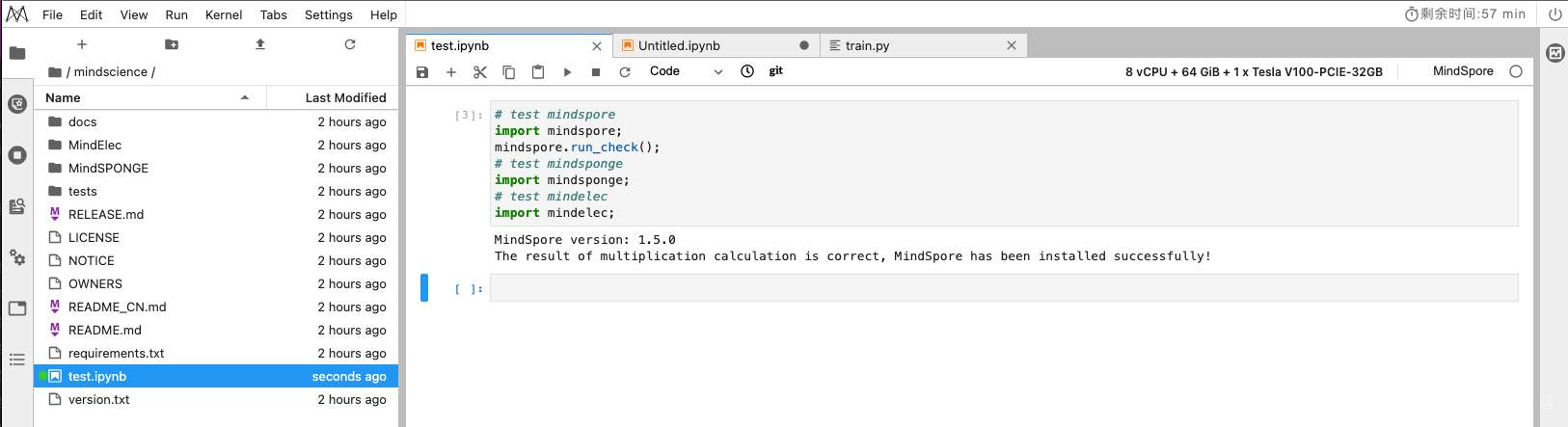

简单验证一下:
# test mindspore
import mindspore;
mindspore.run_check();
# test mindsponge
import mindsponge;
# test mindelec
import mindelec;
over,后面的就是踩坑经历了,不过目前在 ModelArts CodeLab 中不建议使用源码安装 MindElec,主要是还没有安装成功。虽然源码编译打包没问题,能够正常出包,但安装时就提示无法支持当前平台,而且一看 python 版本名称都变成 c39 了,而我当前的环境是 3.7。具体原因后续再探索。

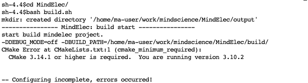

源码安装
cd MindElec
bash build.sh

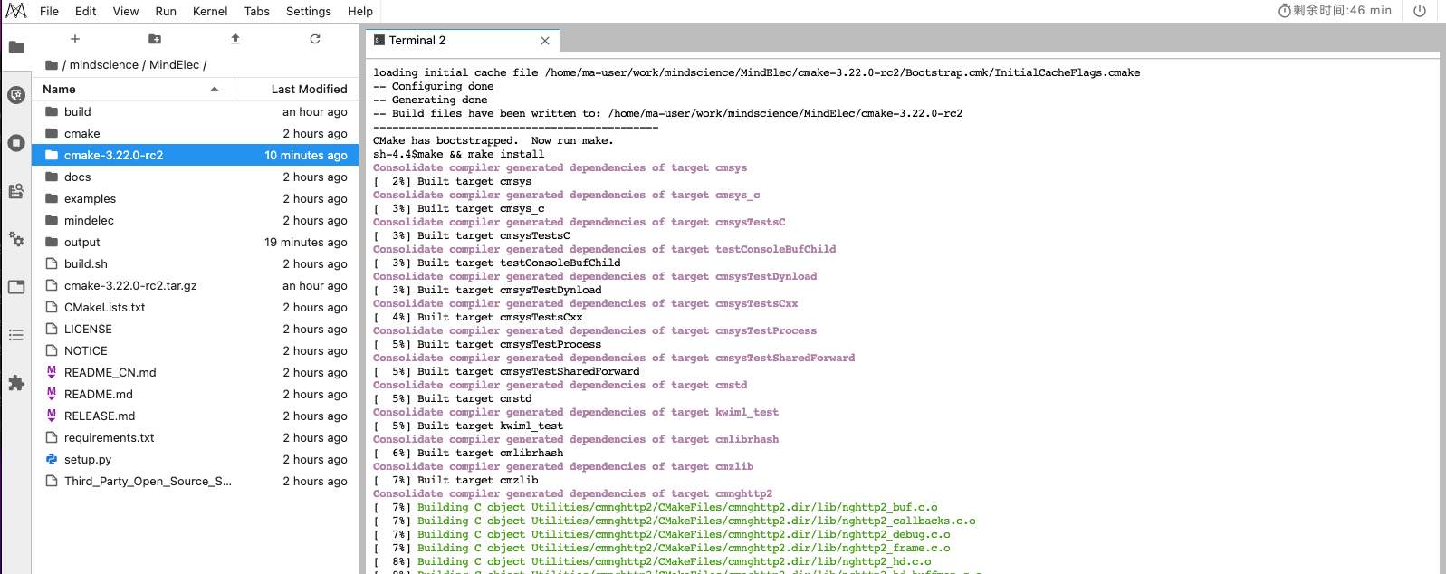

不过并不太顺利,提示当前环境的 CMake 版本太低,于是我尝试重新安装 CMake。

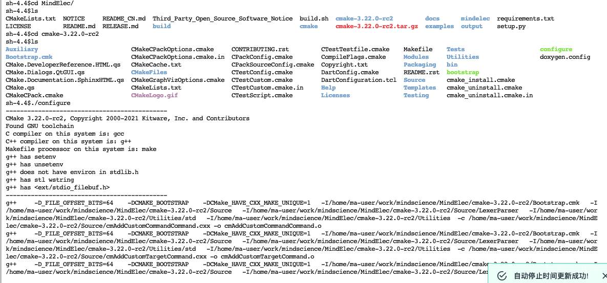

先去 CMake 官网 找到 Linux 版本的 cmake-3.22.0-rc2.tar.gz 下载到本地,然后上传到 Notebook,执行解压、make 等操作,不过值得注意的是 ModelArts Notebook 中没法使用 root 权限,因此无法直接安装 CMake,我们尝试先使用非 root 用户权限进行安装:
tar -zxvf cmake-3.22.0-rc2.tar.gz
cd  cmake-3.22.0-rc2
./bootstrap
# cmake -DCMAKE_INSTALL_PREFIX=/home/ma-user/work
./configure --prefix=/home/ma-user/work
make && make install
感觉编译配置和编译的过程十分漫长,在等待过程中我也再去翻了翻文档,不知道还会不会出啥幺蛾子,不过感觉大方向是对的。

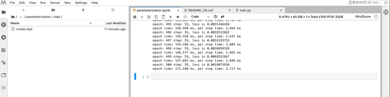

简单体验 MindScience

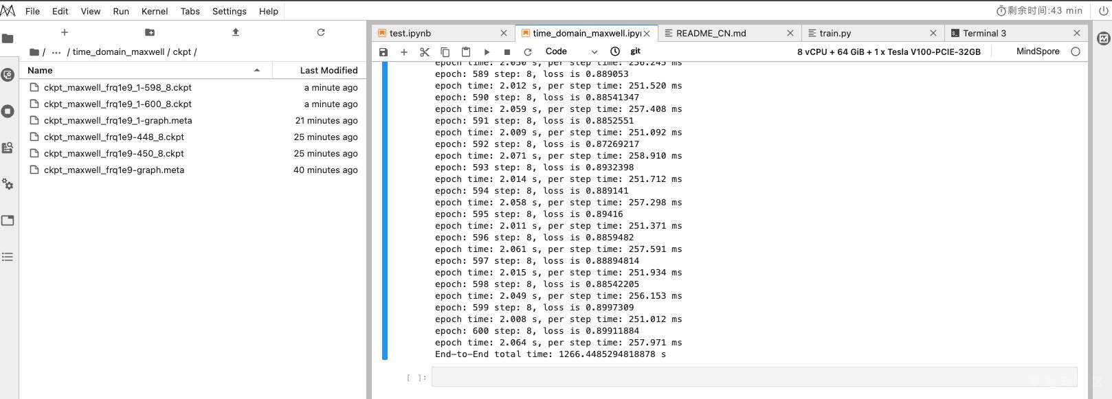

MindElec 套件提供了物理驱动和数据驱动的 AI 方法,我们分别尝试运行其中的 physics_driven/time_domain_maxwell 和data_driven/parameterization 这两个案例的训练脚本, 记得修改 device_target为 GPU。
python mindscience/MindElec/examples/physics_driven/time_domain_maxwell/train.py
python mindscience/MindElec/examples/data_driven/parameterization/train.py --device_target=GPU --device_num=0
