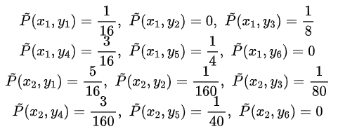

为了更好地理解最大熵模型,我们先来看一个掷骰子的例子(它的原型和基本思路来源于参考文献2)。
骰子 y1
y2
y3
y4
y5 y6
x1
10 0 20 30 40 0
x2
50 1 2 3 4 0

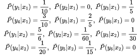

则联合分布的经验分布:
X边缘分布的经验分布:

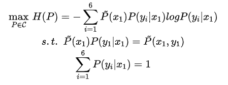

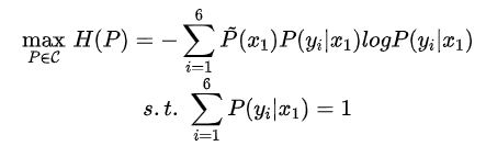

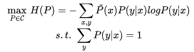

如果不考虑上述约束,按照最大熵模型,即求解

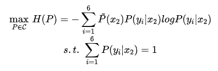

由于x1和x2是相互独立的事件。因此,上述最优化问题可以拆分成:
和
求解上述最优化问题可以得到:

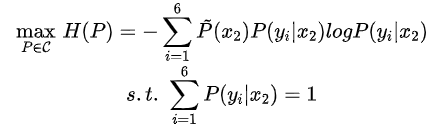

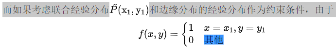

因此,上述最优化问题将变为:
和
因为
所以

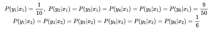

求解最优化问题可以得到

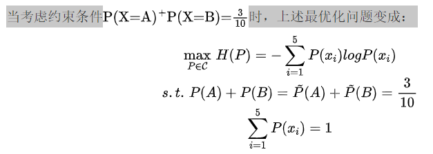

2. 学习笔记|最大熵模型 中的例子
此时,再回过头来看学习笔记|最大熵模型 中的例子就比较好理解。

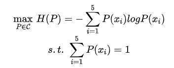

由于只有一个随机变量,条件概率即概率本身,因此当无约束时,它可以写成以下最优化问题。
很容易看出它的解就是平均分布。
最优化结果不再赘述。
