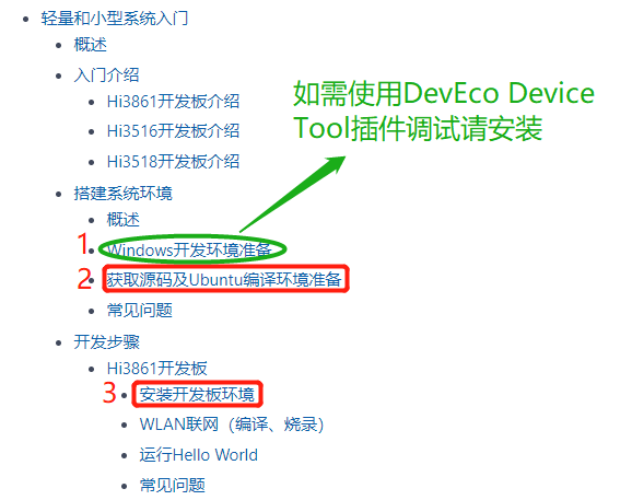

参考如下链接:
https://gitee.com/openharmony/docs/tree/master/zh-cn/device-dev/quick-start
图1
注意
(1)如果想要使用DevDevEco Device Tool参与调试的需要安装windows环境
(2)获取源码:如果不使用Docker方式(Docker方式从1.2链接中可以找到),强烈建议采用获取方式一:从码云仓库获取,但是在最新的OpenHarmony 3.0,本人还没有发现如何获取到最小系统源码,因此使用其命令也会下载的是全量代码。方式二:本人没有玩转(也有可能是本人环境搭建的没有那么好),方式三:镜像站点速度虽然比较快,但是部分三方库代码还没有合入。方式四:github实在是下不动。以上纯属个人操作建议。

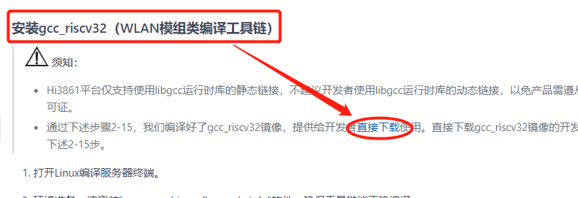

(3)在安装开发板中的环境的安装gcc_riscv32步骤时,强烈建议直接下载gcc_riscv32镜像,否则可能出现某些插件安装失败(下载失败)具体如下图2所示。
图2

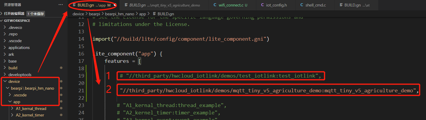

(3)在OpenHarmony 3.0源码device\bearpi\bearpi_hm_nano\app\BUILD.gn中添加如下代码,根据#是否注释来决定具体编译demo的选择。
 # "//third_party/hwcloud_iotlink/demos/test_iotlink:test_iotlink",
 "//third_party/hwcloud_iotlink/demos/mqtt_tiny_v5_agriculture_demo:mqtt_tiny_v5_agriculture_demo",
图3

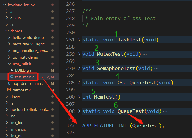

图3中1为单元测试代码,可以根据修改test_main.c文件中最后一行代码中,APP_FEATURE_INIT()中的入口函数,来进行不同的测试用例的执行,分别测试OSAL层不同的组件适配,包括任务、互斥锁、信号量、队列、以及SDK本身队列等一系列验证,部分内容可以对比BearPi-HM_Nano开发板的官方样例代码进行对比验证程序结果的正确性,具体如图4。
图4

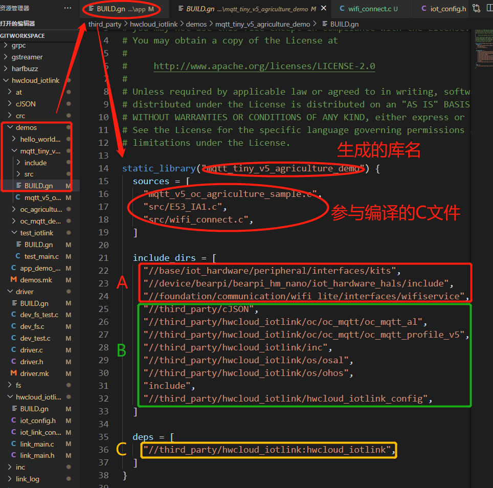

图3中2为使用MQTT对接华为云的demo,看一下该demo的BUILD.gn文件,具体如图5所示,其中A区域包含开发板硬件和wifi相关的库文件,B区域包括MQTT对接华为云必须的一些库文件,如cJson,mqtt相关、osal相关以及配置库文件,C区域表示编译该文件时需要编译hwcloud_iotlink库,编译是会按照指定路径找到该文件所必要的库以及C文件进行编译。
图5

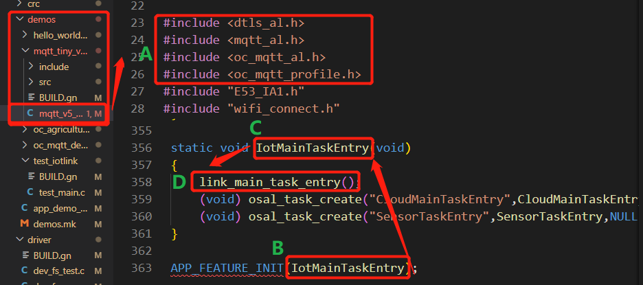

图6中A区域表示MQTT对接华为云所必须的一些库文件以及dtls的库文件,入口函数IoTMainTaskEntry()中务必先调用link_main_task_entry()函数,来确保osal的安装以及其他配置的初始化。
图6

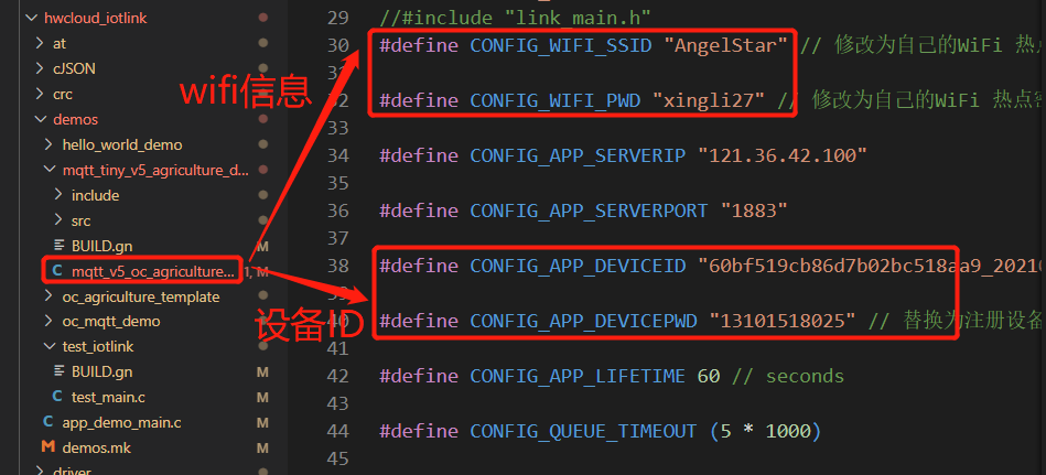

注意如果需要对接上云需要根据自己的设备修改配网信息,wifi热点账号以及密码以及自己在云端注册的设备ID和设备秘钥,注意设备仅支持2.4G频段的wifi。
图7

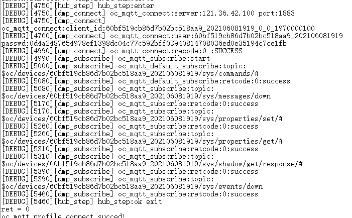

之后烧录到设备,重启设备(首次使用记得重启两次,第一次烧录的时候可能需要配置一下内部信息),从第二次设备重启之后可以正常对接华为云,具体日志信息如下图8所示。
图8

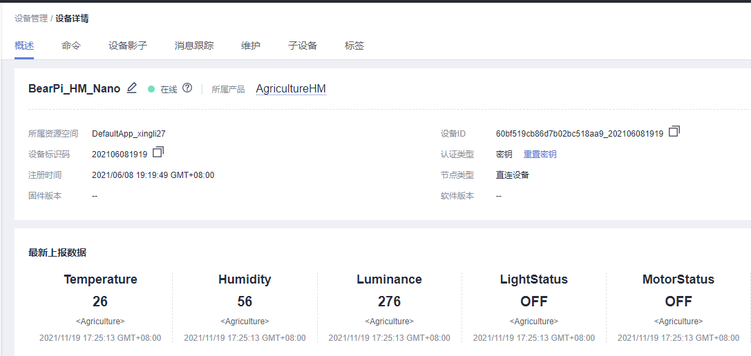

登录平台可以看见数据上报的具体信息,也可以进行命令下发等操作控制设备,设备也会及时响应,具体如图9。
图9
