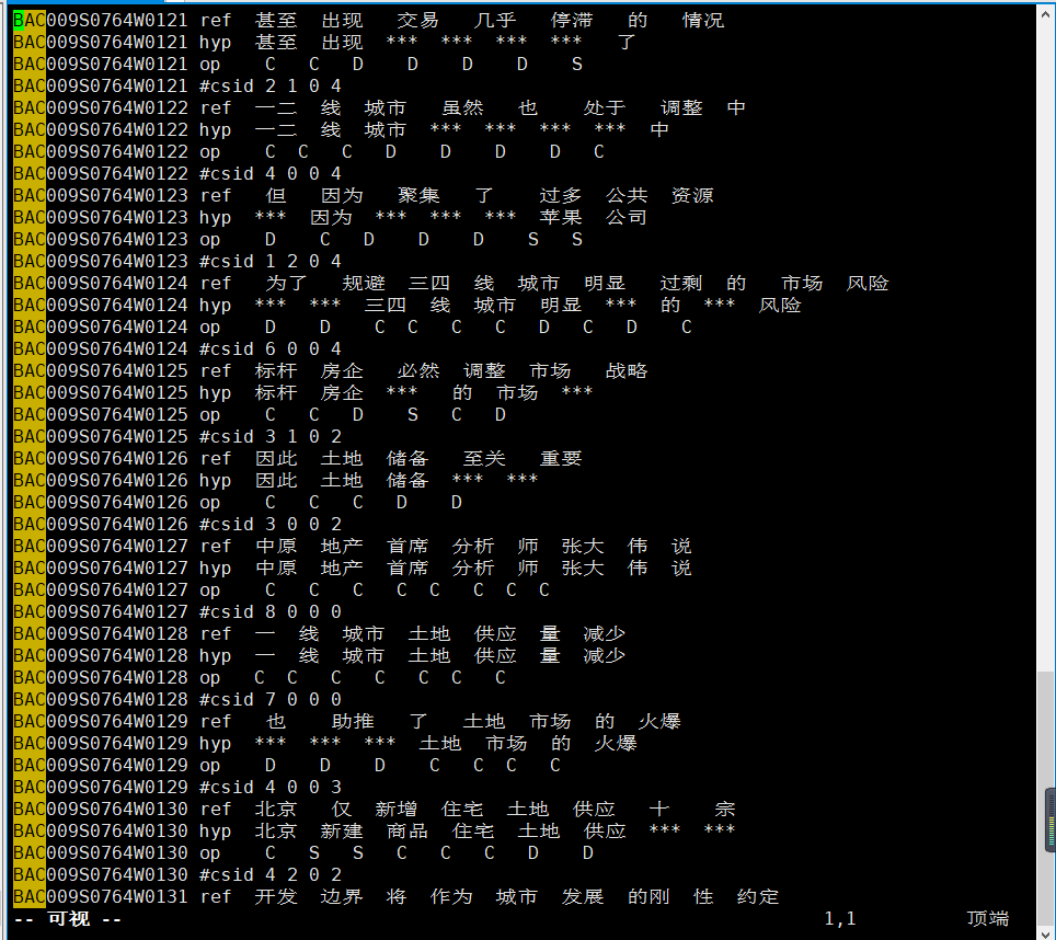

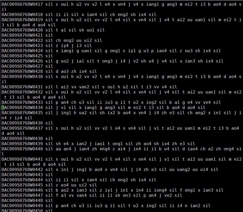

将words级别的lattice转换phone级别的:
3、lattice-to-phone-lattice /home/kaldi/egs/aishell/s5/exp/chain/nnet_online_addpitch/final.mdl "ark:gunzip -c ./lat.1.gz|" ark:./phones.lats
取lattice路径中最好的N条(得到的是fst):
4、lattice-best-path --acoustic-scale=0.1 ark:./phones.lats 'ark,t:|/home/kaldi/egs/aishell/s5/utils/int2sym.pl -f 2- /home/kaldi/egs/aishell/s5/exp/chain/nnet_online_addpitch/phones.txt > text' ark:./1.tmp.ali
text文件如下:
原文与识别结果的对比
