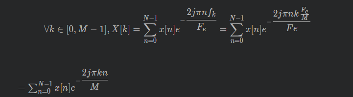

离散傅里叶变换适用于在时域上不连续且有限的数字信号,在上述公式中,x[n] 就是我们在时域中的初始数字信号,Fe 对应这个信号的采样频率。在离散傅里叶变换中,首先初始数字信号本身是离散的,在上式中初始信号x[n]是在时域内的一段有限信号,N代表了该段数字信号一共包含N个采样点,即其在时域上的长度为1/Fe * N。同时离散傅里叶变换所得的结果X[k]在频域上也是离散的,简而言之,是将频域[0,Fe]等分成了M份 :
[k]也可以理解为包含了M个复数值的向量。在离散傅里叶变换中,采样点的个数N(时域上的取样长度),以及频域上的采样个数M都是可调整的,两个采样个数的选择对于DFT的解析度和精确度会有影响,这里就不过多展开。

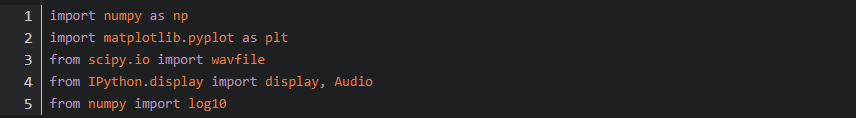

首先是可能使用到的python库

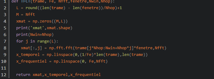

接下来就是短时傅里叶变换的python实现
上述函数解释:
参数部分
trame和Fe : 初始的数字信号和它的采样频率
Nfft : 上文提到的离散傅里叶变换中,频域的采样个数M
fenetre : 短时傅里叶变换中使用的窗函数,在接下来的实现中我都使用了汉明窗np.hamming。
Nwin : 窗函数的长度(包含点的个数)
Nhop : 窗函数每次滑动的长度,一般规定为Nwin/2,窗函数长度的一半
首先创建一个M行L列的矩阵xmat,该矩阵的每一行代表一个0-Fe的频率,单位为Hz,每一列对应该段被窗函数截取的信号的FFT快速傅里叶变换。

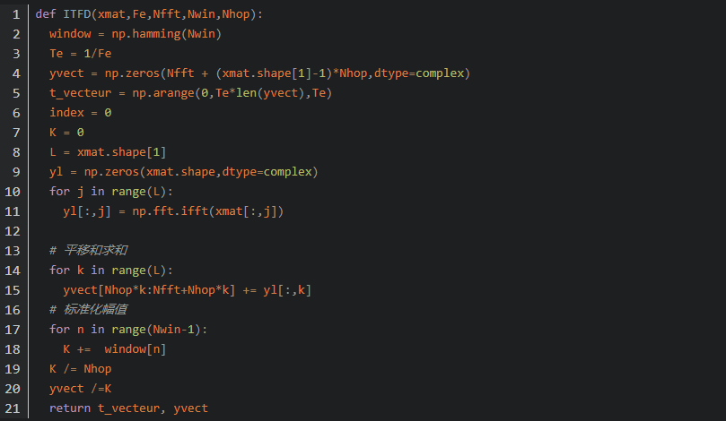

下面是该部分的全部代码,之后会逐步解释算法的实现 :
该算法的实现需要三步。
1. 快速傅里叶逆变换
第一步,对上一部分得出的矩阵xmat进行快速傅里叶变换的逆变换,得出同样规格M行L列的矩阵yl。
2. 对各列进行平移并叠加
对yl矩阵的每一列平移 (l-1)Nhop,l ∈ \in∈ [1,L],例如第一列不变,第二列平移Nhop,第三列平移2Nhop,以此类推。之后将所有列的转置,叠加到总长度为Nfft +(L-1)*Nhop的向量yvect中。

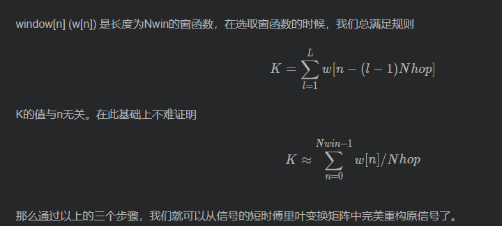

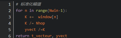

3. 标准化
