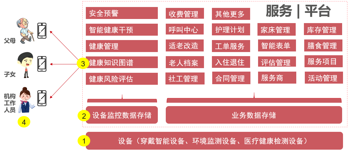

从智慧健康养老的全场景图看到,智慧健康养老整体上分为4个部分:
1. 设备:包括穿戴设备(比如手环,可以记录步数和心率)、环境监测设备(比如室内室外温度传感器)和医疗健康设备(比如血压仪、血糖仪)。这些设备产生的数据需要上传到平台或系统服务进行统一存储,为更上层的应用提供基本的数据输入。
2. 数据存储层:相同功能但不同厂商的设备产生的数据格式可能不尽相同。再者,随着业务的发展,可能还会接入更多类型设备,数据量也会越来越大。考虑业务变更和数据库性能,为最大程度降低对上层应用的影响,把设备数据与其他业务数据分开存储。
3. 服务层:平台对外提供的能力,比如安全预警、健康风险评估、其他养老事务管理功能等。
4. 端侧应用:基于平台提供的服务,可以开发出APP,利用APP把老人、子女、机构工作人员三类用户联系起来,例如:子女可以通过手机APP实时查看自己父母的运动情况,健康指标,工作人员可以在终端提交工单等等)。

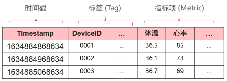

在物联网等领域,特别是智慧康养场景下,我们发现有这么一些数据,他们都有时间属性,有设备描述信息,有采集的数据指标。举个例子,如下图所示:
第一列是数据产生的时间,第二列是设备编号,后面是采集的数据内容,如体温、心率等。我们把数据划分为三个部分,时间部分称为时间戳,设备编号等描述设备信息的部分称之为数据的标签,剩余部分描述了采集的具体指标,称之为指标项。像这样的数据,我们就称之为时序数据,因为它有明显的时间属性。那么这些时序数据,都是有自己的特点:

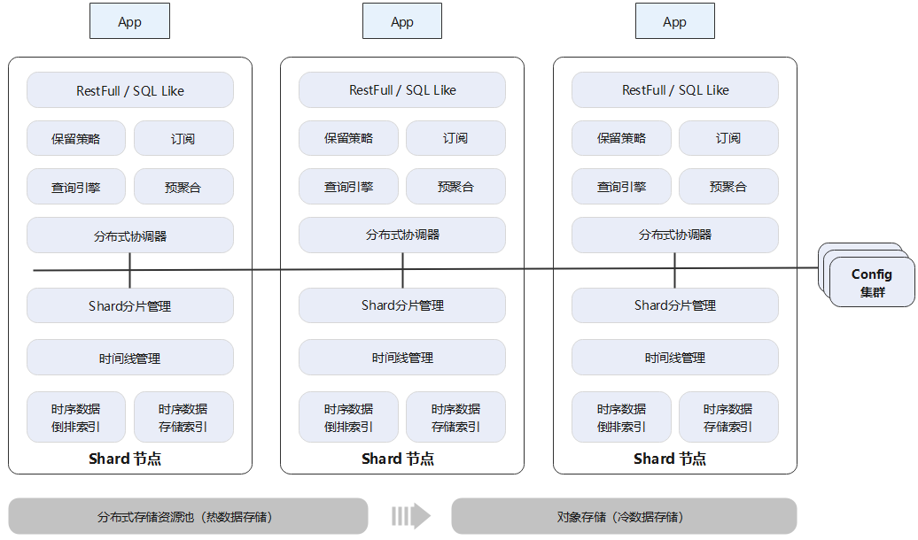

GaussDB(for Influx)接口完全兼容InfluxDB,写入接口兼容OpenTSDB、Prometheus和Graphite。从架构上看,一个时序数据库集群可以分为三大组件。它们分别是:
• Shard节点:节点采用无状态设计,主要负责数据的写入和查询。在节点内,除了分片和时间线管理之外,还支持数据预聚合、数据降采样和TAG分组查询等专为时序场景而优化的功能。
• Config集群:存储和管理集群元数据,采用三节点的复制集模式,保证元数据的高可靠性。
• 分布式存储系统:集中存储持久化的数据和日志,数据采用三副本方式存放,对上层应用透明。存储系统为华为自研,经过多年产品实践检验,系统的高可用和高可靠性都得到了验证。

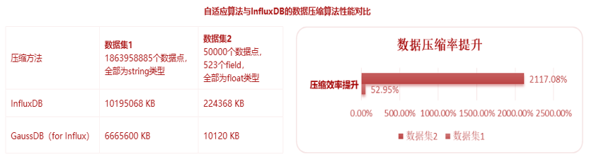

GaussDB(for Influx)对数据采用列式存储,相同类型的数据被集中存储,更有利于数据压缩。采用自研的时序数据自适应压缩算法,在压缩前对数据进行抽样分析,根据数据量、数据分布以及数据类型选择最合适的数据压缩算法。在压缩算法上,相比原生的InfluxDB,重点针对Float、String、Timestamp这三种数据类型进行了优化和改进。
• Float数据类型: 对Gorilla压缩算法进行了优化,将可以无损转换的数值转为整数,再根据数据特点,选择最合适的数据压缩算法。
• String数据类型:采用了压缩效率更好的ZSTD压缩算法,并根据待压缩数据的Length使用不同Level的编码方法。
• Timestamp数据类型:采用差量压缩方法,最后还针对数据文件内的Timestamp进行相似性压缩,进一步降低时序数据存储成本。
下图是分别采用实际业务场景的事件日志数据(数据集1)和云服务器监控指标数据 (数据集2)与InfluxDB进行了数据压缩效率的性能对比。
