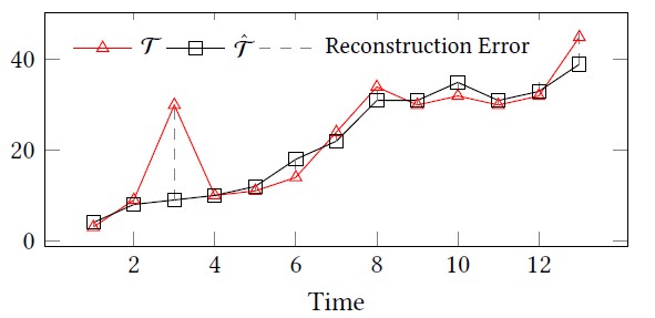

时间序列离群点检测 给定一个长度为 C C 的时间序列 T = < s 1 , s 2 , . . . , s C > \mathcal{T}=<s_1, s_2, ..., s_C> ,即在第 t t 时刻的观测值为 s t s_t 。 离群点检测的目标在于给每个观测值 s t s_t 计算一个离群点分数 O S ( s t ) \mathcal{OS}(s_t) ,这个离群点分数越大,这个观测值越可能是离群点。比如可以根据领域知识预先设定一个阈值 ϵ \epsilon ,那么如果 O S ( s t ) > ϵ \mathcal{OS}(s_t)>\epsilon , s t s_t 就被认为是离群点。
由于自动编码器属于无监督模型,且对时间序列数据具有强大的学习能力,本文采用自动编码器作为基本模型,用于时间序列离群点检测。具体来说,我们首先将原始时间序列 T \mathcal{T} 输入到编码器中进行表示学习,然后将学习到的表示输入到解码器中进行复原,得到重建的时间序列 T ^ \hat{\mathcal{T}} ,最后计算重建差异(reconstruction error),即 T \mathcal{T} 与 T ^ \hat{\mathcal{T}} 之间的差异,作为离群点分数。
如下图中时刻3的观测值的重建差异很大,它就很有可能是一个离群点。

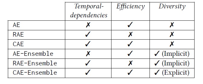

本文提及了6种编码器:普通自动编码器AE(由全连接层组成)、基于RNN的自动编码器RAE、基于CNN的自动编码器、集成的普通自动编码器AE-Ensemble、集成的基于RNN的自动编码器RAE-Ensemble、集成的基于CNN的自动编码器CAE-Ensemble。这六种编码器在建模时间依赖、效率和多样性方面的区别如下图所示。

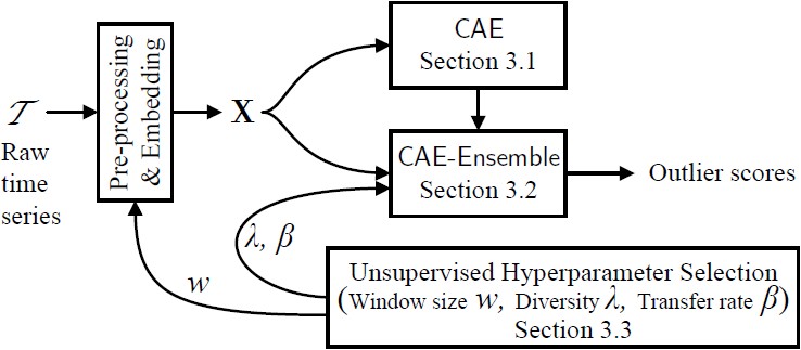

3. CAE-ENSEMBLE算法设计
CAE-ENSEMBLE算法设计如下图所示,包含数据预处理、集成的CAE模型和无监督超参选择三部分,我们将从这三部分分别介绍本模型。

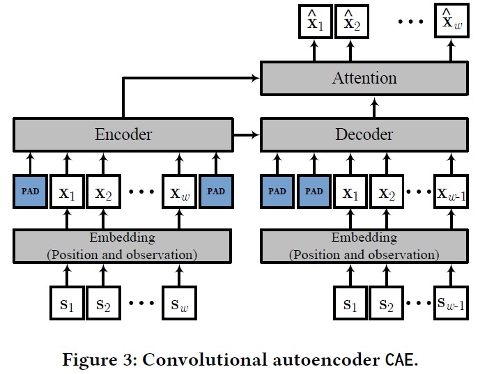

(1). 基于CNN的自动编码器(Convolutional Sequence-to-Sequence Autoencoder CAE)
本文采用基于CNN的自动编码器CAE作为集成学习的基础模型,并对时间序列进行建模,CAE结合了卷积神经网络CNN与Seq2Seq模型,结构如下图所示。首先,我们将一个滑动窗口的时间序列数据输入到由一维卷积组成的编码器中学习数据的时间依赖,然后将同样的数据和编码器学到的隐藏表示一起输入到由一维卷积组成的解码器中进行特征学习,最后利用注意力机制组合编码器和解码器学习到的特征,并用于重构时间序列。

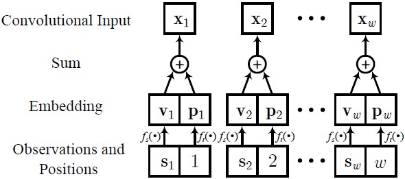

在数据输入阶段,我们首先对原始滑动窗口数据进行特征嵌入,包含位置与观测嵌入两种方法,具体实现如下图所示。

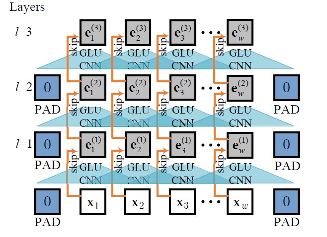

在编码阶段,编码器采用堆叠的卷积层学习时间序列的时序特征,下图给出了一个由三层卷积网络组成的编码器示例。

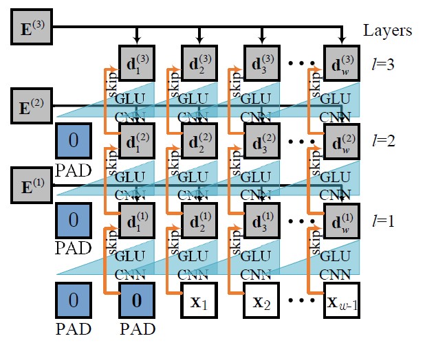

解码器与编码器类似,但存在轻微的不同,我们利用padding的方式确保在 t t 时刻的输入不晚于 t t ,下图给出了一个由三层卷积网络组成的解码器示例。

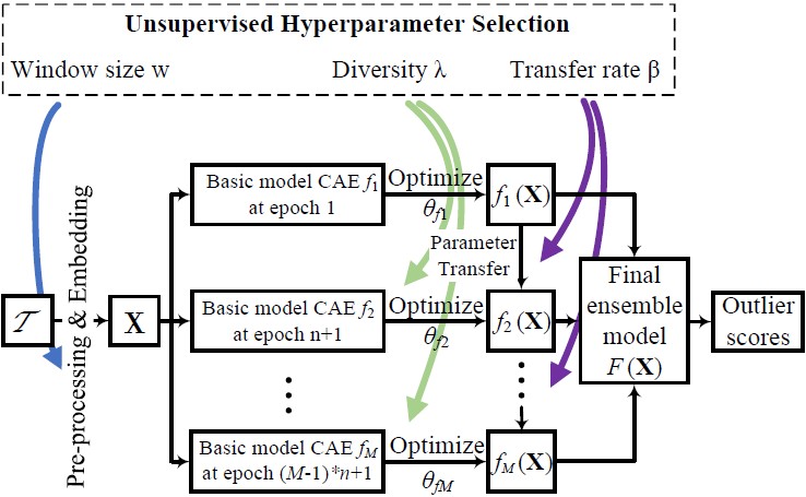

(2). 多样性驱动的集成方法(Diversity-driven Ensembles)
为了解决现有方法准确度低和训练成本高的问题,我们将CAE作为基础模型,提出了一个新颖的多样性驱动的集成方法CAE-ENSEMBLE,如下图所示。与传统方法不同的是,我们一个一个的生成基础模型,而不是采取分别生成的方式。同时,我们还设计了一个用于保证模型多样性的目标函数,防止模型过于相似,以提高准确度。同时,我们在训练模型时,将一部分前一个模型的参数迁移到当前训练的基本模型中,这个操作可以显著地减少训练时间,提升效率。
目标函数 CAE-ENSEMBLE目标函数包含两部分:重构损失 J f m \mathcal{J}_{f_m} 和模型的多样度损失 K f m \mathcal{K}_{f_m} ,公式如下。
arg ⁡ min ⁡ θ f m L f m = arg ⁡ min ⁡ θ f m J f m − λ K f m \arg \min _{\theta_{f_{m}}} \mathcal{L}_{f_{m}}=\arg \min _{\theta_{f m}} \mathcal{J}_{f_{m}}-\lambda \mathcal{K}_{f_{m}}
J f m = ∥ X − X ^ ∥ 2 2 = ∥ X − f m ( X ) ∥ 2 2 \mathcal{J}_{f_{m}}=\|\mathrm{X}-\hat{\mathrm{X}}\|_{2}^{2}=\left\|\mathrm{X}-f_{m}(\mathrm{X})\right\|_{2}^{2}
K f m = ∥ f m ( X ) − F ( X ) ∥ 2 2 \mathcal{K}_{f_{m}}=\left\|f_{m}(\mathrm{X})-F(\mathrm{X})\right\|_{2}^{2}
离群点分数计算 为了防止过拟合,我们采用多个模型计算出来的离群点分数 O S ( x t ) \mathcal{OS}(x_t) 的中位数作为最终的离群点分数。
O S ( x t ) = median ⁡ ( ∥ x t − x ^ t ( 1 ) ∥ 2 2 , … , ∥ x t − x ^ t ( M ) ∥ 2 2 ) O S\left(\mathbf{x}_{t}\right)=\operatorname{median}\left(\left\|\mathbf{x}_{t}-\hat{\mathbf{x}}_{t}^{(1)}\right\|_{2}^{2}, \ldots,\left\|\mathrm{x}_{t}-\hat{\mathbf{x}}_{t}^{(M)}\right\|_{2}^{2}\right)
其中 M M 代表基础模型的个数。

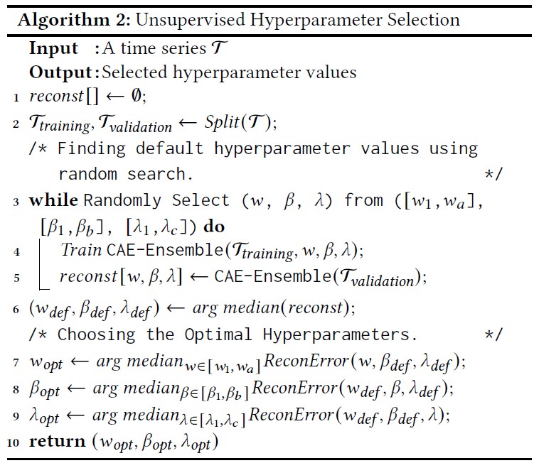

C. 无监督超参选择

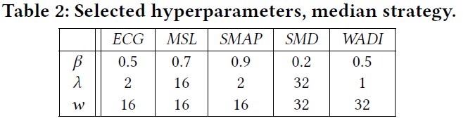

本文有三个重要的超参:滑动窗口大小 w w ,参数转移比例 β \beta ,平衡参数 λ \lambda ,由于我们的方法是无监督的,首先,我们将划分无标签的训练集和验证集,然后我们为这三个参数设定一个范围,然后利用随机搜索,通过最小化重构损失确定一个最优的超参组合,,其中利用重构损失可以使得我们的算法不需要标签,达到无监督的作用。同时,在寻找某个参数的最优值的过程中,我们会将另外两个参数固定在默认值。具体算法如下图所示。
4. 实验
本文选择了五个常见的公开数据集ECG、SMD、MSL、SMAP、WADI,并选取了10个baseline与本文提出的CAE-ENSEMBEL算法比较。根据上述的无监督超参选择方法,对不同数据集设定的超参设置如下。

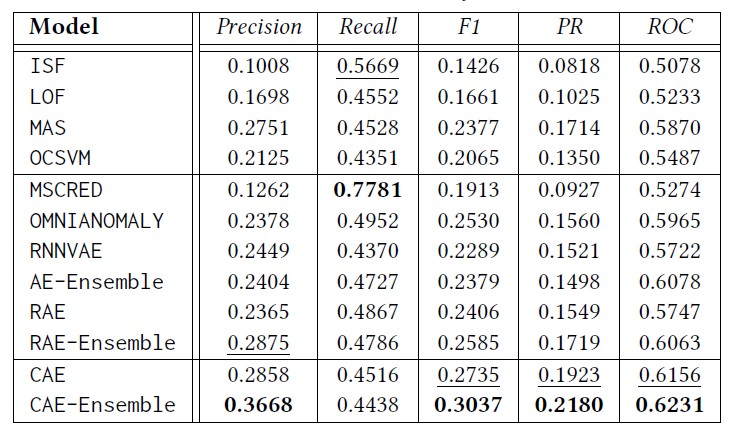

实验结果 我们在五个数据集上分别做了对比实验,用Precision、Recall、F1、PR和ROC作为评价手段,总体的精度结果如下图,可以发现CAE-Ensemble的结果在大部分情况下优于baselines。

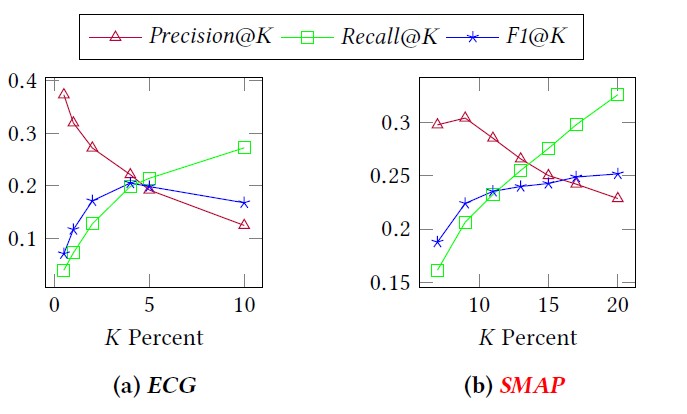

我们还在ECG与SMAP两个数据集上对对离群点的比例 K K 做了敏感度分析,发现在ECG数据上,K选5效果最好,而在SMAP数据上,K选12效果最优。

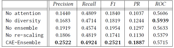

我们对模型的四个部分分别进行了消融实验,从实验结果中可以看出每个模块对于我们的任务都有一定的贡献。

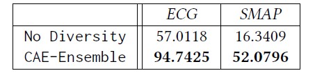

同时,我们去除了模型的多样性部分,并与完整的模型进行对比,发现CAE-Ensemble模型在多样性方面远远超过去除多样性的模型。

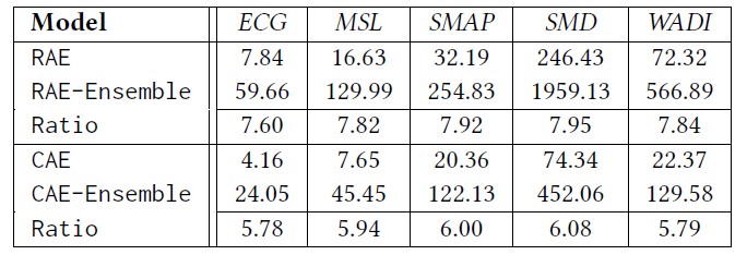

最后我们还对比了不同模型的训练时间,结果如下图,可以看出我们的模型在提升精度的同时,也提升了算法的效率。
