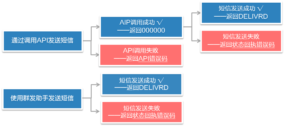

首先,在我们正确创建短信应用、申请短信签名和模板以后,发送短信的流程如下图所示。(如果您是还没有创建短信应用的新用户,请参考国内短信使用全流程。)
在发送短信的过程中,我们可能会遇到以下两种情况:
API调用失败:
通过调用API发送短信时,当短信平台返回了携带API错误码的响应信息,即接口调用失败。请根据返回的API错误码(“status”或“code”),参考API错误码处理。
短信发送失败:
当接口调用成功,或使用群发助手发送短信时,如果短信的发送结果为“失败”,请根据对应的状态码(状态回执错误码),参考状态回执错误码处理。

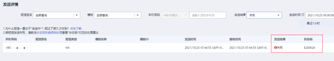

当返回状态码为“E200020”时,表示短信签名通道校验失败,需要检查API参数中的签名通道对应的签名与模板ID对应的签名是否一致,同时检查签名内容是否规范。请参考签名规范。
状态码
失败原因
处理建议
E200020
  • 发送短信携带签名和通道签名不匹配。
  • 签名不规范。
  • 请检查from参数传递的通道号对应的签名和templateId参数(短信模板ID)对应的签名是否一致。如果是通用模板(所属签名为通用签名),则必须携带签名名称(signature参数)。
  • 将签名中的标点符号去掉后重试。
