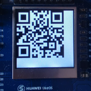

打印出来了,但是太小,一个点对应屏幕上的一个点是不够大的,需要放大显示,把一个点用n个点来显示,需要改进display_ar。先放大8倍,计算x_end,y_end的点位。
int i, j, color;
int larger = 8;
unsigned char *pdata = bitmap.data;
for (i = 0; i < bitmap.data_size; i++)
    for (j = 0; j < bitmap.data_size; j++)
      color = ((int)pdata[j]) ? BLACK : WHITE;
      LCD_Fill(i * larger, j * larger, (i + 1) * larger - 1, (j + 1) * larger - 1, color);
    pdata += bitmap.line_size;

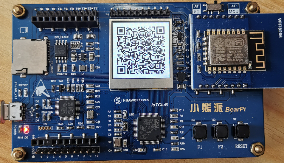

二维码像个样子了,而且手机扫码识别也正常。只是还需要美化位置居中才好,稍作修正,设置偏移20,
  int i, j, color;
  int larger = 8, offset = 20;
      LCD_Fill(i * larger + offset, j * larger + offset, (i + 1) * larger + offset - 1, (j + 1) * larger + offset - 1, color);
这次像那么回事了。

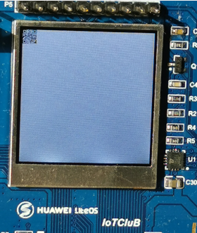

是不是稳定可靠呢?多拿几个数据看看,显示二维码内容改为display_qr("https://console.huaweicloud.cn/mc/?locale=zh-cn&region=cn-north-1#/mc/messages/b8fb4eba5f3445db93ad14cb2e34a536");

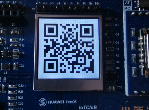

这就蹦了?稍微分析一下原因也不难理解,二维码要承载字符串内容,内容越多,越复杂,数据量也越大,data_size大小不固定,前面用了固定的放大倍数和偏移量都无法保证以固定形式正确显示二维码的位置。所以要根据内容大小,计算放大倍数和偏移量。这块屏幕的分辨率是240*240所以...
larger = 240 / bitmap.data_size;
offset =  (240 - larger * bitmap.data_size) / 2;

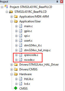

代码目录结构
大功告成了,最后附上代码。
