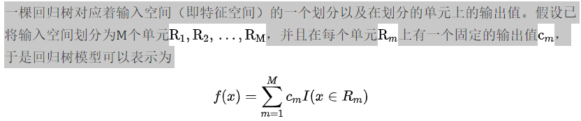

假设X与Y分别为输入和输出变量,并且Y是连续变量,给定训练数据集
考虑如何生成回归树。

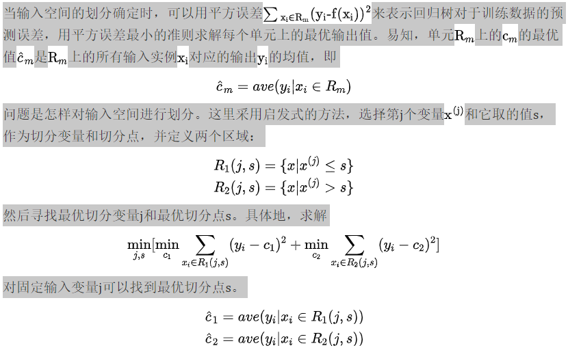

遍历所有输入变量,找到最优的切分变量j,构成一个对(j,s)。依此将输入空间划分为两个区域。接着,对每个区域重复上述划分过程,直到满足停止条件为止。这样就生成一棵回归树。这样的回归树通常称为最小二乘回归树,现将算法叙述如下。
最小二乘回归树的生成算法
输入:训练数据集D;
输出:回归树f(x)。
在训练数据集所在的输入空间中,递归地将每个区域划分为两个区域并决定每个子区域上的输出值,构建二叉决策树:

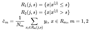

(1)选择最优切分变量j与切分点s,求解
遍历变量j,对固定的切分变量j扫描切分点s,选择使上式达到最小值的对(j,s)。

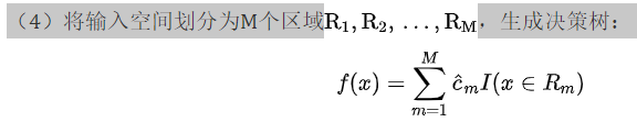

(2)用选定的对(j,s)划分区域并决定相应的输出值:
(3)继续对两个子区域调用步骤(1),(2),直到满足停止条件。

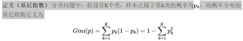

对于二类分类问题,若样本点属于第一个类的概率是p,则概率分布的基尼指数为
对于给定的样本集合D,其基尼指数为
这里,C_k是D中属于第k类的样本子集,K是类的个数。
则在特征A的条件下,集合D的基尼指数定义为
基尼指数Gini(D)表示集合D的不确定性,基尼指数Gini(D,A)表示经A=a分割后集合D的不确定性。基尼指数值越大,样本集合的不确定性也就越大,这一点与熵相似。

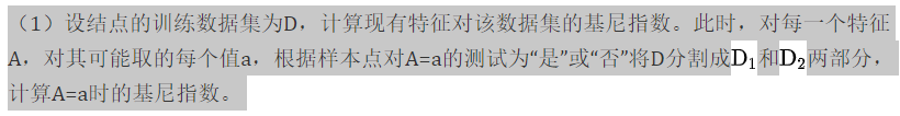

根据训练数据集,从根结点开始,递归地对每个结点进行以下操作,构建二叉决策树:
(2)在所有可能的特征A以及它们所有可能的切分点a中,选择基尼指数最小的特征及其对应的切分点作为最优特征与最优切分点。依最优特征与最优切分点,从现结点生成两个子结点,将训练数据集依特征分配到两个子结点中去。

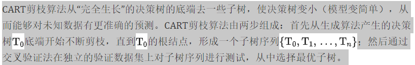

2. CART剪枝
2.1. 剪枝,形成一个子树序列

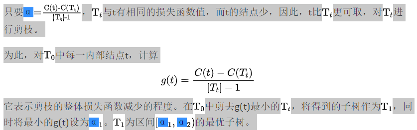

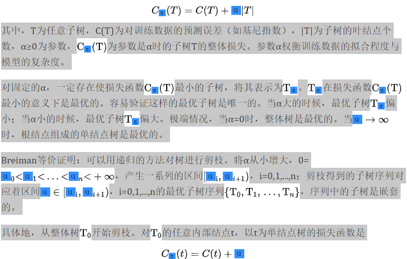

在剪枝过程中,计算子树的损失函数:
以t为根结点的子树$\ce{T_t}的损失函数是
当α=0及α充分小时,有不等式
当α增大时,在某一α有
当α再增大时,
如此剪枝下去,直到得到根结点。在这一过程中,不断地增加α的值,产生新的区间。

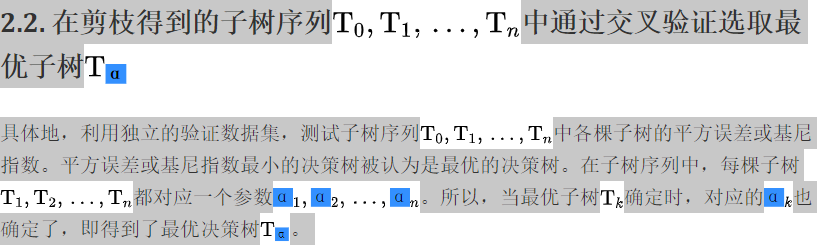

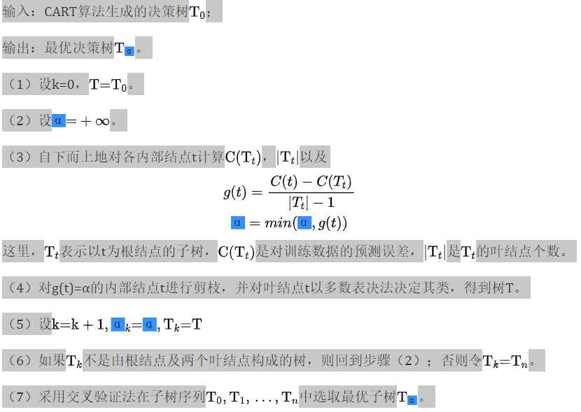

CART剪枝算法
参考文献
