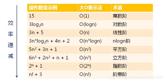

常见的时间复杂度
常见时间复杂度的比较
O(1)< O(logn)<O(n)<O(n*logn)<O(n2)<O(n3)<O(2n)<O(n!)<O(nn)
基本身算法时间复杂度是O(2n)O(n!)O(nn)
的时候,运行时间就是不可接受的了

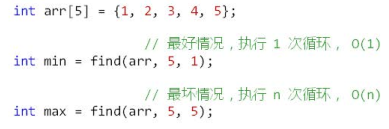

分最好情况和最坏情况
一般没有特殊说明,分析算法的时间复杂度都是指最坏时间复杂度

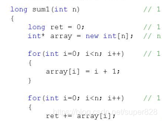

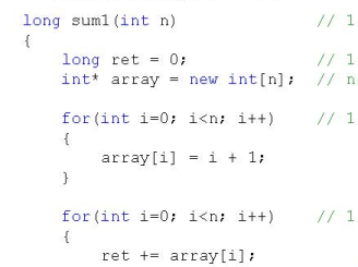

算法的空间复杂度(space complexity)
-S(n) = S(f(n))
n为算法的问题规模
f(n)是空间使用函数,与n有关
空间复杂度实例
所需要的单位内存 : n +4
空间复杂度 :S(n + 4) = S(n)
