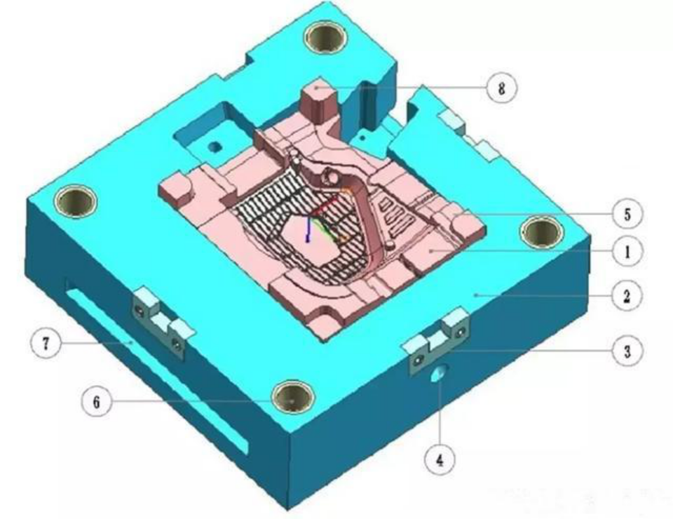

1. 前模
有射胶口的就是前模,没有的则是后模。
①前模芯或定模芯
②前模板或A板
③边锁,起定位作用
④吊模螺丝孔或吊环孔,用于模具吊装
⑤PL面,分型面,前模和后模相接触的部分
⑥导套孔
⑦码模槽或码模坑
⑧虎口,起定位作用

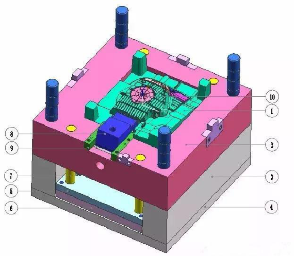

2. 后模
①后模芯或动模芯
②后模板或B板
③方铁或凳仔方
④底板
⑤上顶针板或面针板
⑥下顶针板或底针板
⑦回针或复位杆,大部分模具需要在上面套弹簧
⑧滑块或侧抽芯,一般采用和模芯相同的材料
⑨压条或滑块压板
⑩镶件,是为成型产品中的一些深骨位,方便加工
