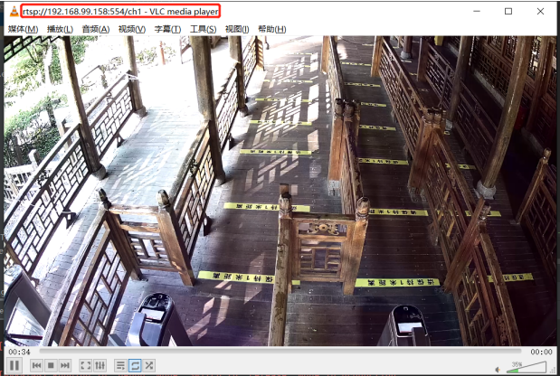

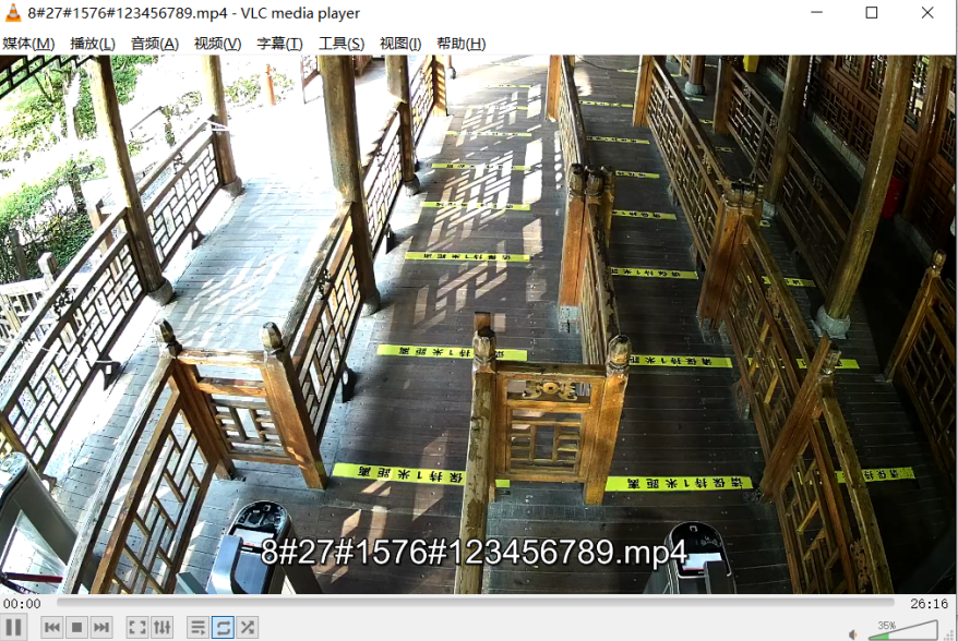

一般我们在接触景区的项目时,大多数景区的安防监控都会有播放背景音乐的需求。在我们将行人检测识别的视频在景区进行测试时,切换了多种音频来观察效果,发现景区在切换.MP4文件时,会出现无法播放问题,然而使用VLC播放这个MP4是没有问题的。

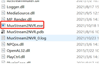

首先需要切换rtsp流,但是摄像机是没有直接切换rtsp的操作,所以有个MuxStream2NVR.exe(c++)程序进行中转,用来进行拉流、切换本地文件、历史录像和实时流的操作。

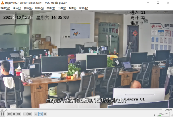

在单独cmd启动(MuxStream2NVR.exe)本地流进行播放时没有问题。只要进行切换本地的MP4文件, VLC播放就会一直在加载中,直到VLC屏幕是黑屏为止。所以我们可以确定是加载MP4文件失败导致的上述问题。

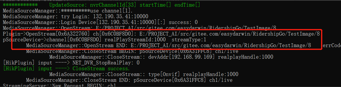

这个时候需要查看c++部分控制台的代码。
在分析得知,加载文件只加载到了文件的“8”,而MP4文件名的全称没有加载进去“8#27#1576#123456789.mp4”。这样肯定加载本地文件失败了。

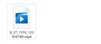

在得知是因为mp4文件全称没有加载进去,所以我们可以修改文件名称进行尝试。将文件名称修改为“8_27_1576_123456789.mp4”。再使用代码进行切换,使用VLC播放rtsp流就没有问题了。
TestChange("E:/PROJECT_AI/src/gitee.com/easydarwin/RidershipGo/TestImage/8_27_1576_123456789.m
