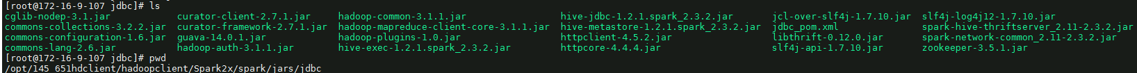

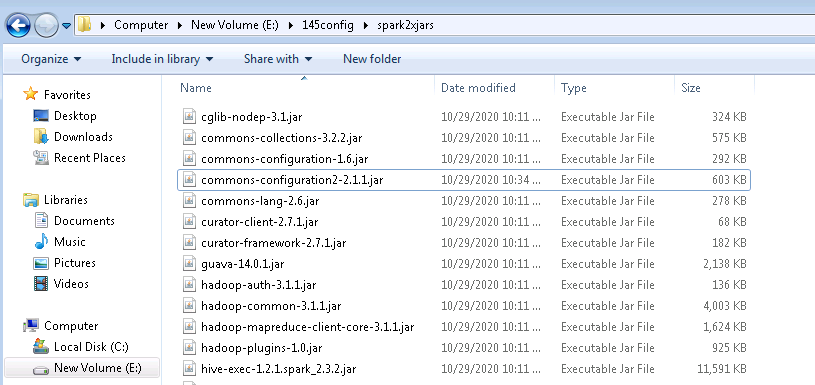

  • (重要 fi6.5.1)准备spark2x jdbc连接驱动jar包
    登陆linux端spark2x客户端找到jdbc相关依赖,比如:/opt/145_651hdclient/hadoopclient/Spark2x/spark/jars/jdbc
    将该路径下所有的jar包拷贝到windows本地目录,比如E:\145config\spark2xjars, 注意里面含有一个jdbc_pom.xml文件,需要删除

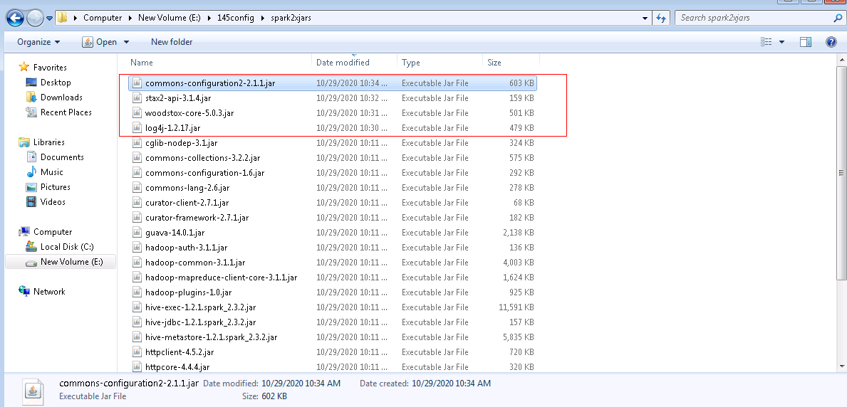

    继续登陆linux端spark2x客户端路径/opt/145_651hdclient/hadoopclient/Spark2x/spark/jars,分别找到如下4个jar包,拷贝到windows本地目录,比如E:\145config\spark2xjars
    log4j-1.2.17.jar
    woodstox-core-5.0.3.jar
    stax2-api-3.1.4.jar
    commons-configuration2-2.1.1.jar
    说明: 如果是mrs8.0.2版本准备的依赖为:
    1. 登陆linux端spark2x客户端找到jdbc相关依赖,比如:/opt/80_135_hadoopclient2/hadoopclient/Spark2x/spark/jars/jdbc下所有依赖
    2. 继续登陆linux端spark2x客户端路径/opt/80_135_hadoopclient2/hadoopclient/Spark2x/spark/jars,分别找到如下5个jar包
    log4j-1.2.17-atlassian-13.jar
    commons-lang-2.6.jar
    stax2-api-3.1.4.jar
    commons-configuration2-2.1.jar

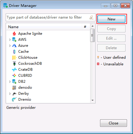

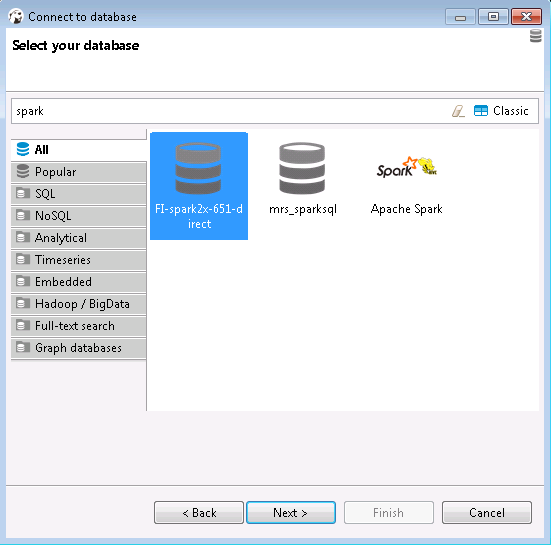

  • 进入DBeaver界面,菜单选择Database->DriverManager,在弹出的对话框中点击 New.

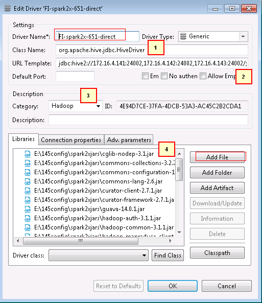

  • 新建的连接名字为FI-spark2x-651-direct,连接信息如下,完成后点击OK
    1. org.apache.hive.jdbc.HiveDriver
    2. jdbc:hive2://172.16.4.141:24002,172.16.4.142:24002,172.16.4.143:24002/;serviceDiscoveryMode=zooKeeper;zooKeeperNamespace=sparkthriftserver2x;saslQop=auth-conf;auth=KERBEROS;principal=spark2x/hadoop.hadoop.com@HADOOP.COM;user.principal=developuser;user.keytab=E:/145config/user.keytab
    3. Hadoop
    4. 点Add File在上述步骤配置好的spark2x连接所有jar包加进去
    注意:连接url的user.principal=developuser;user.keytab=E:/145config/user.keytab这两个参数必须加上,并且保证正确

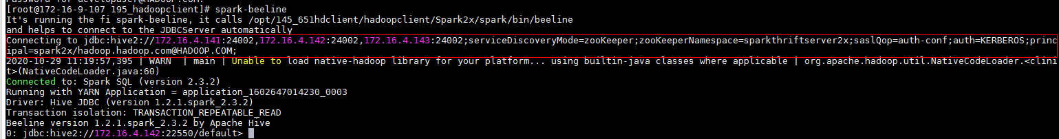

    连接url串,可在Linux客户端使用spark-beeline命令获取参考:

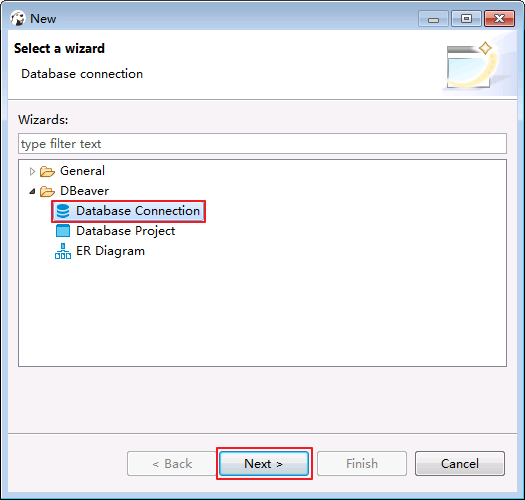

  • 菜单栏选择File->New->Database Connection.点击 Next.

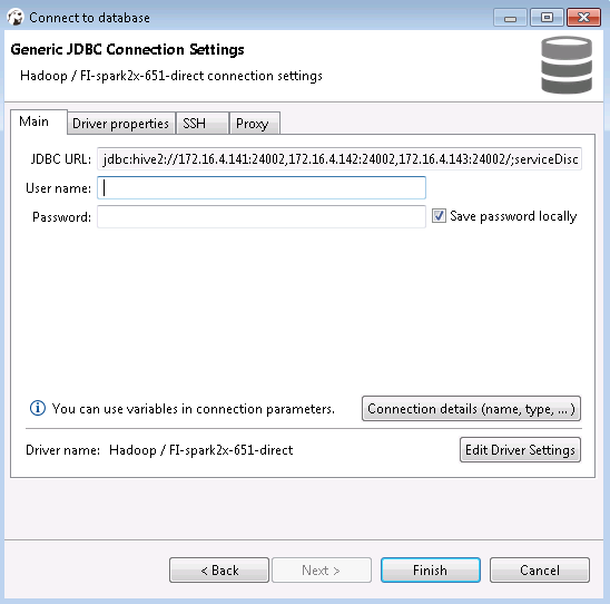

  • 选择FI-spark2x-651-direct点击NEXT
  • 点击Finish

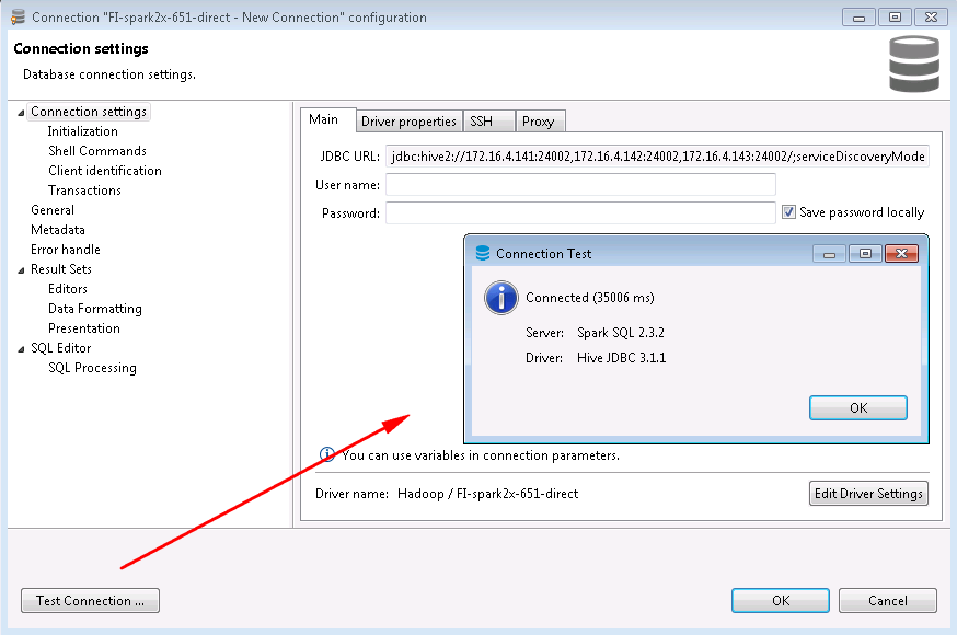

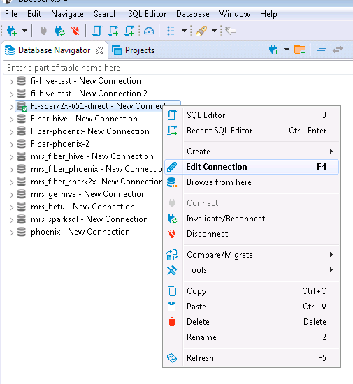

  • 右键选择FI-spark2x-651-direct点击Edit Connection

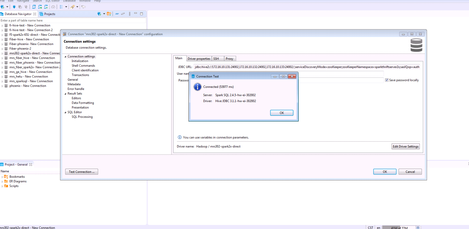

  • 点击Test connection
    mrs 8.0.2的测试结果如下:

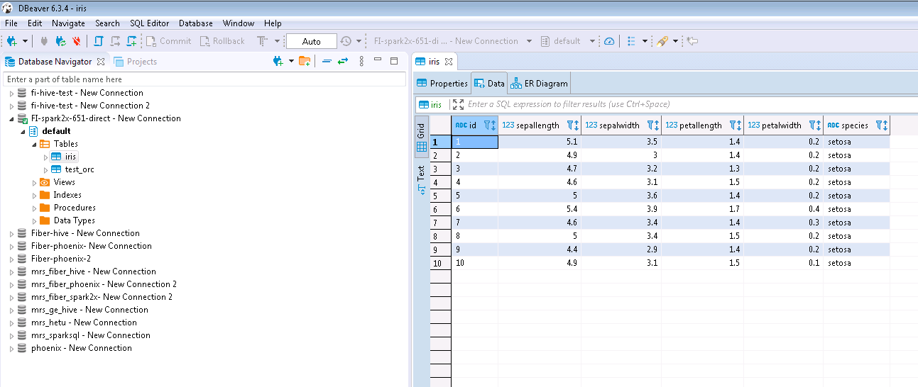

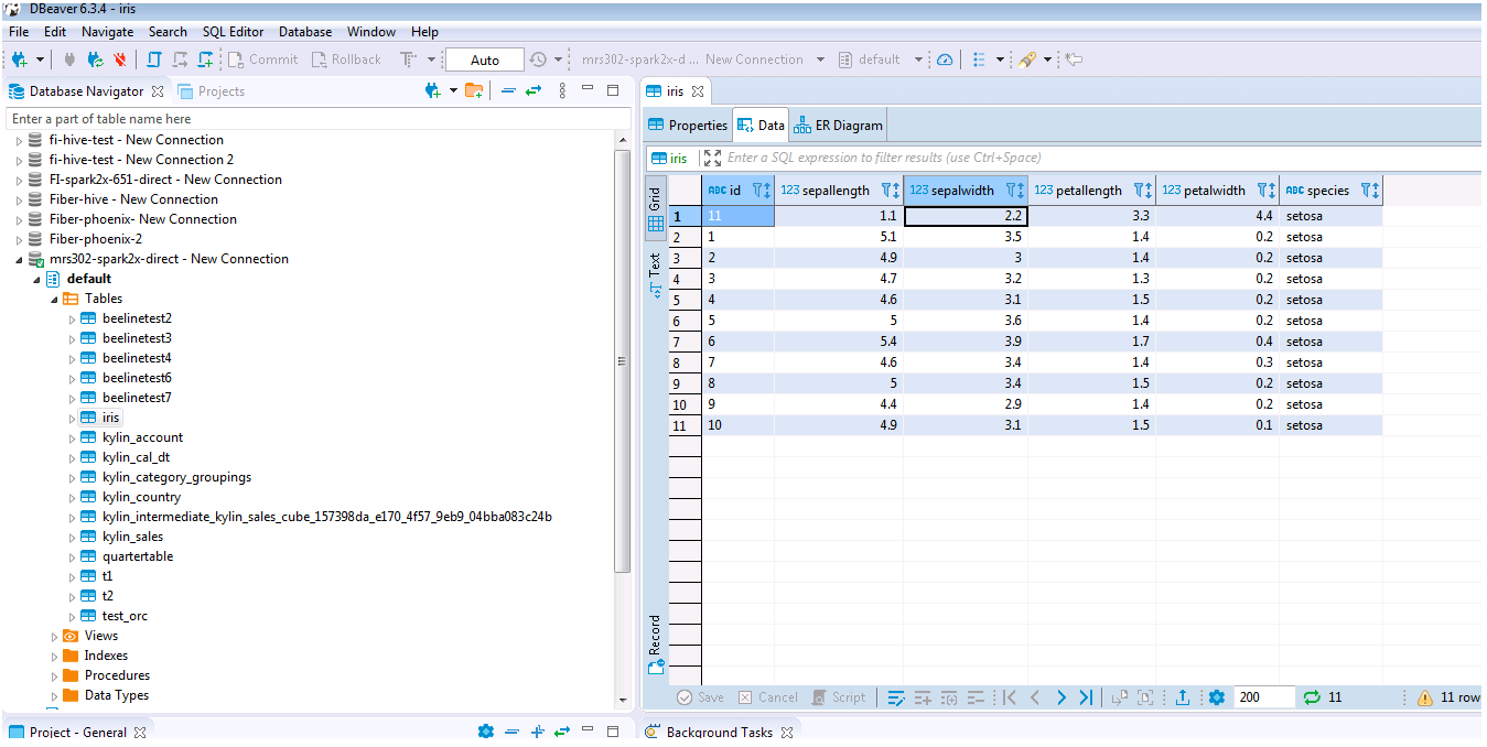

  • 查看结果数据
    mrs 8.0.2的测试结果如下:
