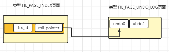

2.3 trx_id 隐藏列
  行记录中的隐藏列之一(row_id, trx_id, roll_pointer) trx_id 对这个聚簇索引及记录进行改动的语句所在的事物(id)

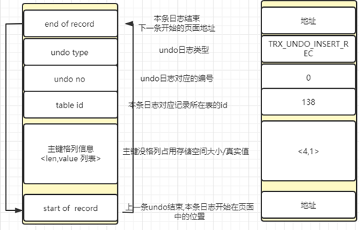

3.1 insert操作对应的undo 日志
  回滚插入记录 -> 记录这条记录的主键信息,然后删除这条记录, innodb设计undo 日志类型为 TRX_UNDO_INSERT_REC
  1. Undo no 从0开始递增,只要事物没提交, 每生成一个undo日志,undo no 就增1
  2. 如主键1列 就记录一列,联合主键要全部记录(len 代表列存储空间的大小, value 代表真实值) 例 <4 ,1> id为主键且int类型(占4字节, 真实记录 id =1,)
  3. Roll_pointer 本质是个指针,指向记录对应的undo 日志

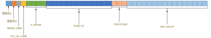

数据页中会根据每行记录的记录头信息中的delete & next_record 维护一个单向链表
  1. 正常数据记录链表 就是记录的next_record组成的链表
  2. 垃圾链表:被删除的记录 也会根据next_record组成链表,且数据页的pageheader中的 page_free属性会指向这个链表的头节点
删除一条记录的过程(delete mark & purge阶段)
  •  阶段1 :delete mark阶段 仅仅将deleted_flag 标记为1, 事物提交前一直处于此阶段
  •  阶段2: purge 阶段, 语句提交后,后台线程来处理删除, 把记录从正常链表移除,加入到垃圾链表中,修改一些统计信息(PAGE_N_RECS, PAGE_LAST_INSERT)

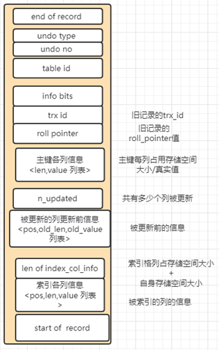

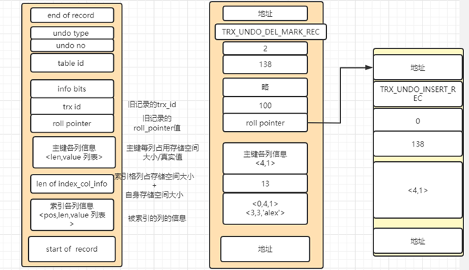

事物提交不需要回滚,所以只针对阶段1 delete mark 阶段设计undo 日志(TRX_UNDO_DEL_MARK_REC) 结构如下

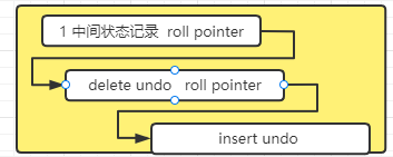

  1. Delete mark 前 记录trx_id 和 roll_pointer的旧值,这样可以根据undo日志找到上一次对改记录进行修改的undo 日志
  2. 例 一个事物中 先插入 后删除操作:如下图 delete mark产生的日志 其实指向了 insert 的undo日志(版本链)
  3. 需要单独记录索引的信息(pos len value)  pos 是索引列的位置 (row_id, trx_id, roll_pointer)后开始算
  4. Len of index_col_info 就是索引+主键+自身占存储空间大小

针对不更新主键的undo日志类型 结构如下  N_updated: 本条update语句 将导致几个列被更新  <pos old_len old_value>  更新前的位置/大小/真实值

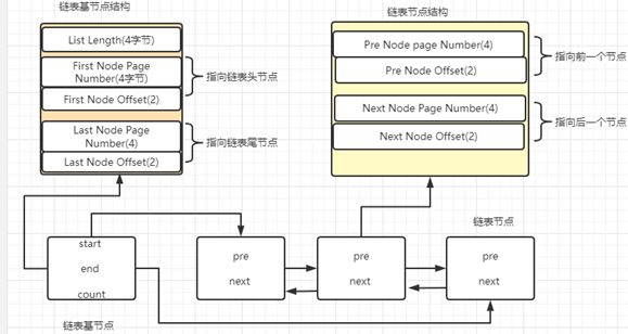

4 通用链表结构
Undo 写入过程中会使用多个链表,此处描述下链表基本结构(基节点+链表通用结构)

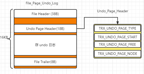

5 FIL_PAGE_UNDO_LOG页面
页面类型为FIL_PAGE_UNDO_LOG 专门存储undo日志的数据页 (16KB) 结构如下
TRX_UNDO_PAGE_TYPE : TRX_UNDO_INSERT & TRX_UNDO_UPDATE 仅能存这俩类型,且不能混用
TRX_UNDO_PAGE_START: 第一条undo日志的偏移量
TRX_UNDO_PAGE_FREE: 最后一条undo日志偏移量,这之后空间是free
TRX_UNDO_PAGE_NODE: 代表链表节点的结构

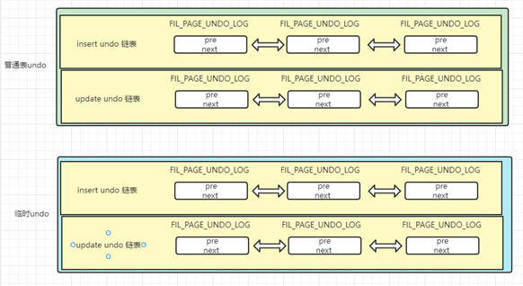

6 Undo页面链表
对普通表和临时表记录改动时参数的Undo日志分别记录, 附两个undo 页类型,一个事物最多可以有4个以undo页面为节点组成的链表, 每个链表的第一个节点为 first undo page
分配策略
  1. 刚开启事物 一个undo链表不分配
  2. 事物向普通表插入或更新主键记录 分配普通表的insert undo 链表
  3. 事物执行删除/更新普通表 分配 update undo 链表
  4. 事物执行临时表插入/更新主键 分配临时表 insert undo链表
  5. 事物执行 临时表 删除/更新 分配临时表 update undo 链表

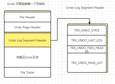

7.2 Undo Log Segment Header
  每个undo页面链表都对应一个段, 称为 Undo Log Segment , 链表中的页面都是从这个段申请的
在链表的第一个节点 first undo page 中,有一个 undo log segment header, 这个部分包含了改链表对应段的Segment Header信息
TRX_UNDO_STATE : 本Undo页面链表处于什么状态,
  •   TRX_UNDO_ACTIVE  活跃状态, 表示一个活跃事物在向这个页面链表中写入undo日志
  •   TRX_UNDO_CACHED  缓存状态 该页面的undo链表等待被重用
  • TRX_UNDO_TO_FREE   等待被释放状态,对于insert undo 链表,如果事物提交,该链表不能被重用
  • TRX_UNDO_TO_PURGE  purge状态, 对于update undo链表,如果事物提交,该链表不能被重用
  • TRX_UNDO_PREPARED 此状态表示该链表用于存储处于prepare阶段事物产生的日志
TRX_UNDO_LAST_LOG: 本undo页面链表中最后一个Undo Log Header的位置
TRX_UNDO_FSEG_HEADER: 本undo页面链表对应的段的Segment Header信息, 通过这个可以找到对应的INODE Entry
TRX_UNDO_PAGE_LIST: undo 页面链表的基节点(每个undo页面都有TRX_UNDO_PAGE_NODE存链表)

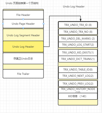

7.3 Undo Log Header
Innodb 规定,同一个事物向一个undo页面链表中写入undo 日志算一组,每写一组undo日志,都会记录关于这个组的信息(存在Undo Log Header)
 所有undo页面链表的第一个页,在写入undo 日志前,都会被填充 Undo Page Header, Undo Log Segment Header, Undo Log Header
TRX_UNDO_TRX_ID (8)  生成本组undo 日志的事物ID
TRX_UNDO_TRX_NO (8) 事物提交后生成一个序号,此序号来标记事物提交顺序(先提交号小)
TRX_UNDO_DEL_MARKS (2) 本组undo日志中是否包括 delete mark 操作产生的undo日志
TRX_UNDO_LOG_START(2)  本组 undo日志中第一条undo日志在页面中偏移量
TRX_UNDO_XID_EXISTS(1)   本组undo 日志是否包括XID信息
TRX_UNDO_DICT_TRANS(1) 本组日志 是不是由DDL语句产生
TRX_UNDO_TABLE_ID(8)  如果TRX_UNDO_DICT_TRANS为真,DDL对应表ID
TRX_UNDO_NEXT_LOG(2) 下一组undo 日志在页面中偏移量
TRX_UNDO_PREV_LOG(2) 上一组undo 日志在页面中偏移量
TRX_UNDO_HISTORY_NODE(12)  链表history 链表
XID信息 (140)

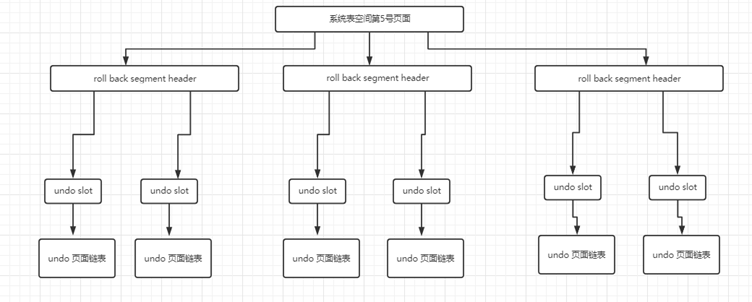

9 回滚段 Rollback Segment
 9.1 概念
   一个事物执行时候,最多可以分配4个undo页面链表,系统里有很多undo页链表,为了维护,innodb 定义Rollback Segment Header的页面,存各个undo链表的 first undo page 页号(undo slot)
  每个Rollback Segment Header 页面都对应一个段(Rollback Segment)且这个段只要一个页
TRX_RSEG_MAX_SIZE : 是个阈值,undo页面链表中的undo页面数量之和不能超过这个值,默认无限大
TRX_RSEG_HISTORY_SIZE : history 链表占用的页面数量
TRX_RSEG_HISTORY: history 链表的基节点
TRX_RSEG_FSEG_HEADER:  这个回滚段对应的10字节大小的segment Header结构,通过它可以找到Innode Entry
TRX_RSEG_UNDO_SLOTS:  各个undo页面链表的fist undo page的页面集合(undo slot集合 一个页号4个字节, TRX_RSEG_UNDO_SLOTS能存1024个,所以占4096个字节)
 9.2 从回滚段中申请Undo页面链表
  a) 初始化后,未向任何事物分配undo链表, 对于rollback segment header,它各个undo slot 都被赋予 FIL_NULL
  b)  开始给事物分配 undo页链表. 从回滚段的第一个undo slot 开始
  c)  如果是 fil_null, 就在表空间中创建一个段(undo log segment) , 然后从中申请一个页 作为undo链表的 first node page , 最后把该页的地址赋值给 undo slot (意味着这个slot 分配给了事物)
  d) 如果不是 fil_null  说明该slot 已经给了一个事物了,需要重新指定(下一个判断,以此类推) 如果1024个都用完了,报错:too many active conrrent transactions

9.3 多个回滚段
   一个回滚段最多1024个 undo slot, 也就是最多1024个事物执行,肯定不够,后期定义了128个回滚段,128*1024 = 131072 个 undo slot
   每个回滚段 对应一个 rollback segment header页面, 128个 rollback segment header 页需要存储,innodb 在系统表空间 第5号页面规划了了128个 8字节大小的格子, 每8个字节由两部分组成
  • 4 字节的 spaceid 代表表空间id
  • 4 字节的 page number 代表页号

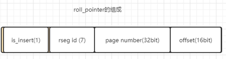

9.5 roll_pointer的组成(本质是个指针)
Is_insert 表示该指针指向的undo日志是否为 TRX_UNDO_INSERT类型
Rseg id   表示该指针指向的undo日志的回滚段编号
Page number 表示该指针指向的undo日志所在的页面编号
Offset 表示该指针指向的undo日志在页面中的偏移量

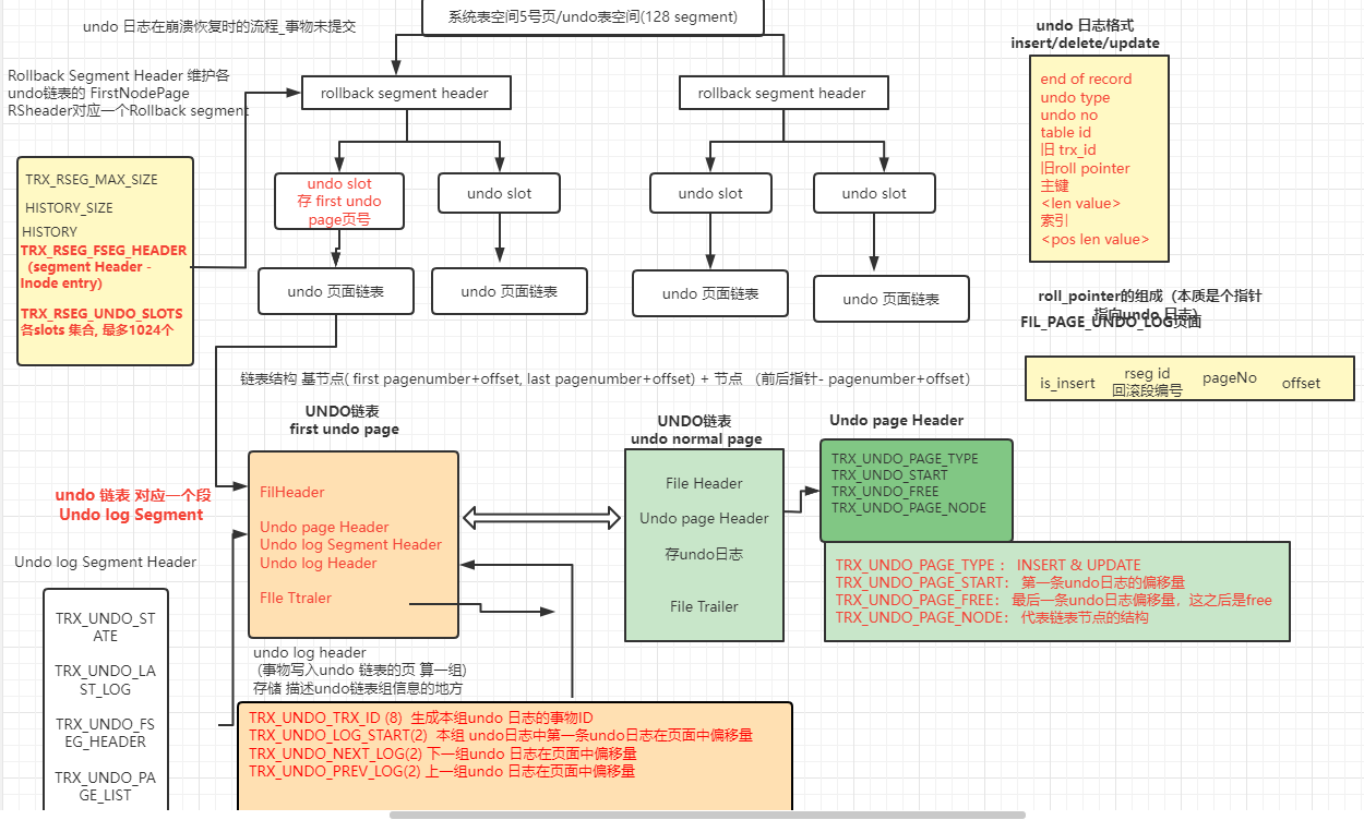

11 undo 日志在崩溃恢复时的作用
系统崩溃时候,未提交的事物 必须回滚掉,如何回滚呢?
  • 先找到 128个回滚段,每个回滚段1024个 undo slot , 找到类型不是 fill_null的 slot , 每个slot 对应一个undo页面链表
  • 从undo页面链表的第一个页面 找到 undo segment header 找到 TRX_UNDO_STATE属性(标志该链表所处状态)
  • 如果是 TRX_UNDO_ACTIVE 活跃的, 然后在undo segment header中找到 TRX_UNDO_LAST_LOG属性,通过该属性找到本undo 页链表最后一个UNDO LOG Header位置
  • 从该undo log Header 中找到对应事物的ID 及其其他信息,该事物ID 对应的事物就是未提交的事物
  • 通过Undo日志中记录的信息将该事物对页面的更改回滚即可
多个链表的源数据信息(只取first page node的页号 undo slots)成为 rollback segment header
Undo 页 – 多个undo页链表 – 每个链表属于 undo log segment 段, 从段中申请具体的页(first page  normal page)
First page (undo log segment header  & undo log header )
undo log segment header 本意是只向某个段,但是其他属性:TRX_UNDO_STATE 状态; TRX_UNDO_LAST_LOG(UNDO LOG HEADER); TRX_UNDO_PAGE_LIST(页面链表的基节点)
undo log header ( 同个TRX写undo 算一组,该组的metadata – undo log header, 核心结构: TRX_ID, trx_undo_log_start 本组undo中第一条undo在页面中偏移量 )
