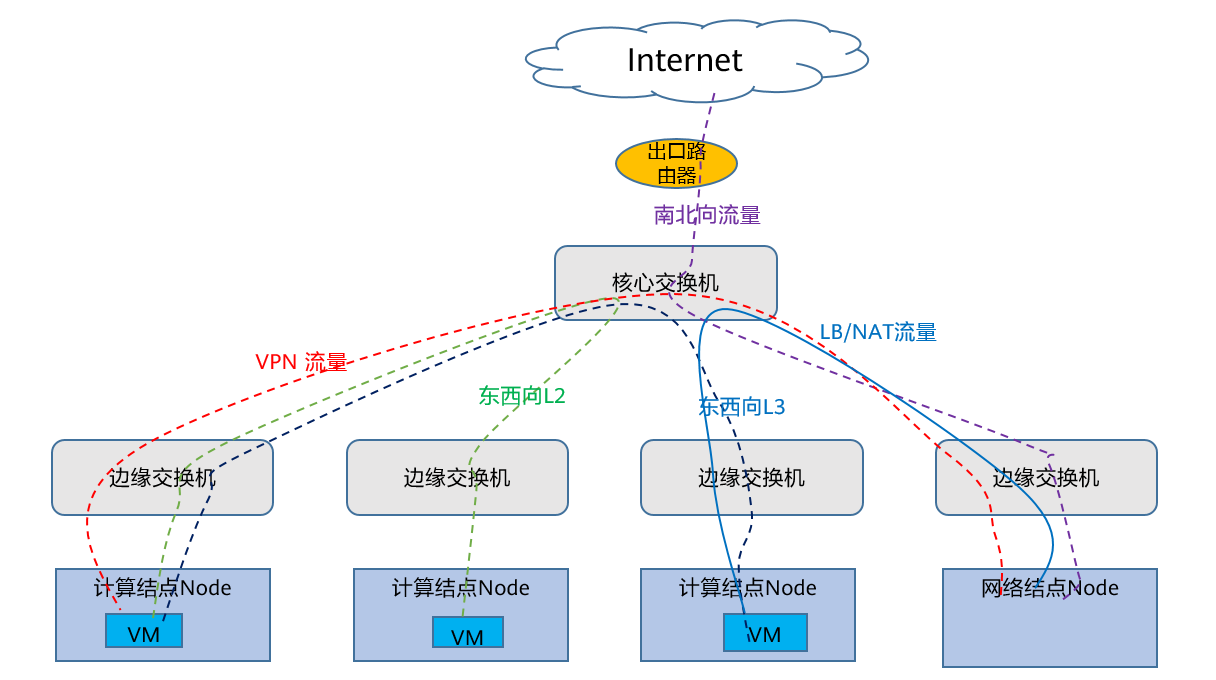

图1  云网络的常见流量

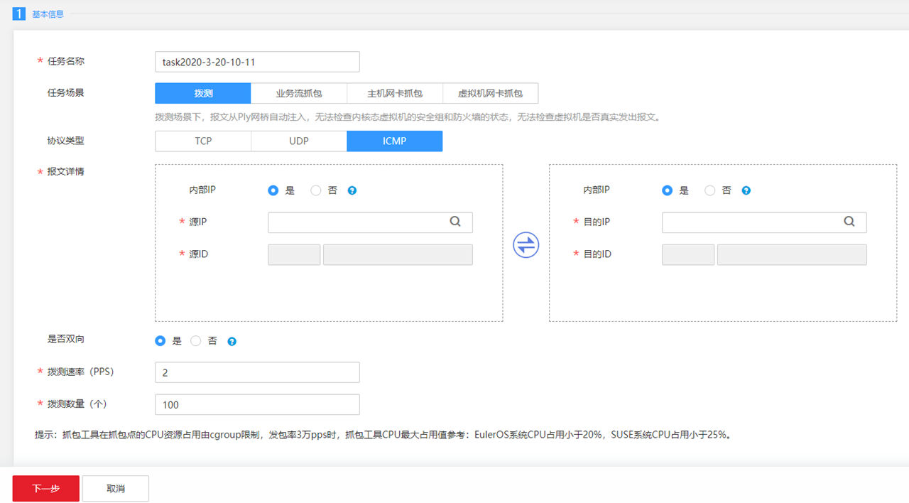

华为云Stack通过云平台运维功能提供了相应的网络定界能力,将原来数小时甚至数天才能定界清楚的故障场景,缩短到了分钟级,并且精确度和流量适应性都极大的提高,同时很大程度上降低了维护人员的技能要求和对云平台内部实现细节的熟悉程度的要求。
图2  华为云Stack网络测量工具界面

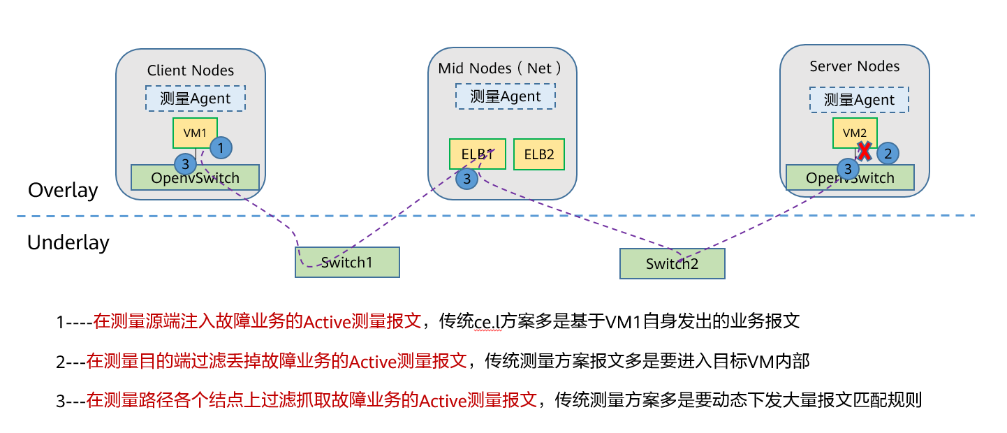

  1. 高精准性:测量系统基于故障业务流报文/L2/L3/L4头等信息结合测量标识构建Active的测量报文,从而实现精确的测量;
  2. 高安全性:测量系统对租户的业务流报文的进行安全测试: 在测量路径始节点开始注入测量,测量路径各个节点进行测量标识匹配并将测量信息送到测量控制器和分析器,并在测量路径末节点丢弃该测量报文避免对租户业务产生不良影响,各节点测量信息在分析器汇总后将测试结果返回测量系统管理者;
  3. 低资源损耗:测量系统针在转发面网元通过测量标识来识别测量报文,转发面网元对测量报文的识别特征归一,仅需要固定下发少量匹配规则,不需要随着测量动作动态更改网元配置,转发面性能影响在3%以下,大大减少了网元匹配的资源耗费。
  4. 高灵活性:测量Agent采集各测量结点的测量信息时,除了原始测量报文的内容,还包括报文转发状态信息和时间戳等相关信息,并且可以基于编程能力自定义所需要的采集信息;
