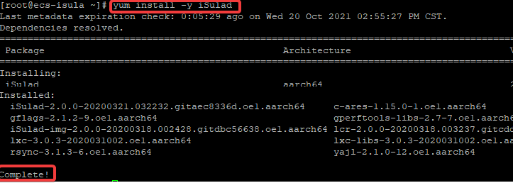

执行以下命令安装 iSulad:
yum install -y iSulad

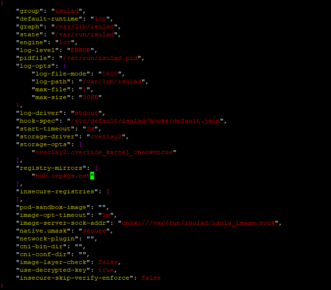

打开 iSulad 的配置文件,修改容器镜像仓库的配置参数,在 registry-mirrors 中填入 hub.oepkgs.net,执行指令如下:
如果对 vim 的还不熟悉,可以参考以下步骤,首先,按照下面的命令打开文件,然后输入键盘的 i,通过键盘将光标移到 registry-mirrors 中输入 "hub.oepkgs.net",确认已经正确输入,最后,按键盘右上角的 esc,再按 shitf+:,再输入 wq 进行退出并保存的操作。
vim /etc/isulad/daemon.json

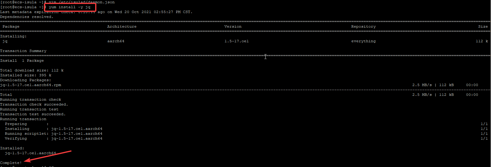

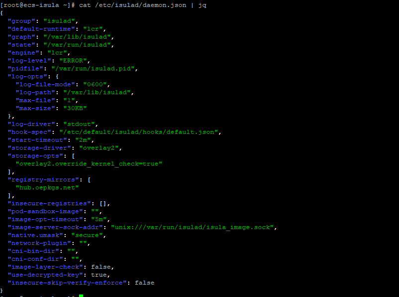

为了能够用更加友好的方式查看 json 文件内容,安装 json 格式化工具 jq:
yum install -y jq
在输出中观测到 Complete 输出,就表明已经安装成功。接下来使用 json 格式化工具查看配置的是否被更改:
cat /etc/isulad/daemon.json | jq
通过查看上图的输出,再次确认registry-mirrors 中已经有刚刚添加的 "hub.oepkgs.net",,需要重启 iSulad 服务,执行命令如下:

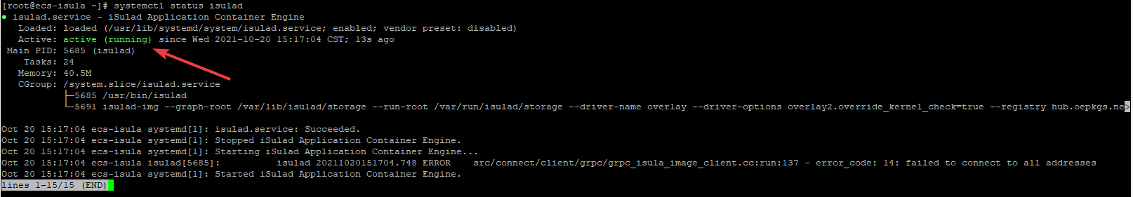

systemctl restart isulad
检查 iSulad 是否重启完成,可以通过执行以下命令查看 iSulad 服务启动状态,查看完毕按 q 即可退出j。
systemctl status isulad

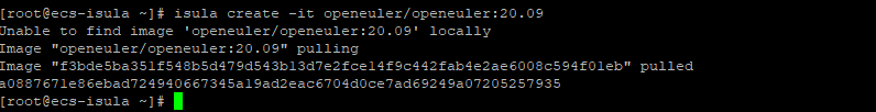

下面使用 iSula 创建容器 openeuler:20.09,当第一次创建容器时,由于本地没有镜像,所以 iSula 会自动从仓库拉取对应的镜像。其实 iSula create 命令和 docker run 命令是一样的。执行命令如下:
isula create -it openeuler/openeuler:20.09

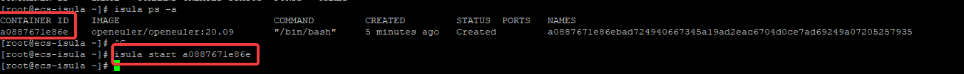

通过上面的截图,看到了刚刚创建的容器,需要将容器 ID 或者容器的名字记录下来,这时候我们可以通过容器的 ID 或则名字再次运行这个容器,进而获取容器内部信息,启动一个停止容器的命令如下:
isula start a0887671e86e

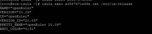

现在我们来查看一个正在运行容器的信息,这里同样需要容器的 ID,执行如下命令,查看结果:
isula exec a0887671e86e cat /etc/os-release

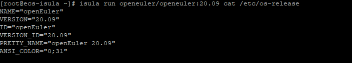

当然,我们也可以使用通过如下命令,直接运行容器输出结果,如果细心的话,可以发现,这两次的输出结果其实是完全一样的。
isula run openeuler/openeuler:20.09 cat /etc/os-release

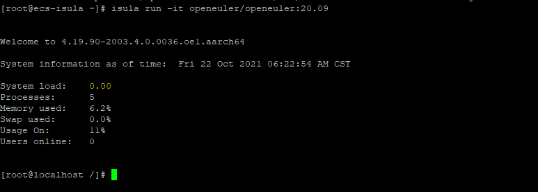

有些时候,为了快速定位问题或者校验配置,可能需要进入容器内部,想要尝试进入容器,只要在 run 命令的基础上添加 -it 参数,就可以进入容器中的交互式终端,在容器中进行操作,命令如下:
isula run -it openeuler/openeuler:20.09
如上图所示,我们已经登录到容器里面,蓝色光标前面的主机名已经发生了变化,已经由 root@ecs-isula 变成了 root@localhost 。

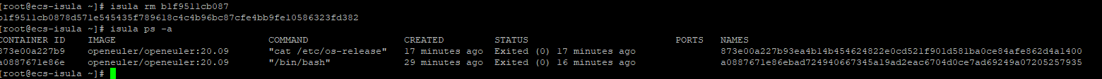

首先,我们还是要查看运行中的容器列表,得到容器的 ID,才能执行针对容器的相关命令,查看执行命令如下:
isula ps -a

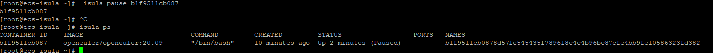

暂停容器进程,命令示例如下:
 isula pause b1f9511cb087

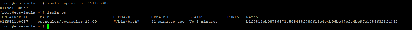

如上图所示,容器的状态已经由 Up 变为 Paused,恢复容器进程也是类似的操作,命令如下:
isula unpause b1f9511cb087
通过上图发现容器的状态又恢复为正常的运行状态。

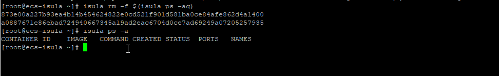

删除镜像前需要将容器全部删除,执行指令如下:
isula rm -f $(isula ps -aq)
如上图所示,通过 ps 命令查看所有容器,已经没有任何返回值,此时容器列表为空,所有容器都已删除。
