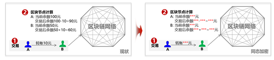

        目前金融转账交易场景中对于隐私保护已经越来越重视,隐私也成为区块链急需解决的一个重要问题。那基于如下问题, A向B转账10元,需要区块链节点记账,但是不想让区块链节点知道交易金额以及最新余额,也是金融场景中一个非常常见的问题。
                                            图2  同态加密

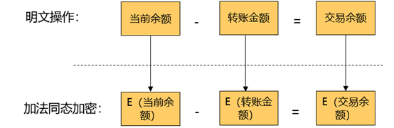

       基于这种场景如何解决区块链技术应用于金融的隐私和可用性?华为目前引入同态加密(解决隐私问题)。同态加密(英語:Homomorphic encryption)是一种加密形式,它允许人们对密文进行特定形式的代数运算得到仍然是加密的结果,将其解密所得到的结果与对明文进行同样的运算结果一样。 换言之,这项技术令人们可以在加密的数据中进行诸如检索、比较等操作,得出正确的结果,而在整个处理过程中无需对数据进行解密。在此基础上创新式提出了同态加密范围证明(一种针对数字的零知识证明技术,在不泄露具体数字值的情况下,获得数字的范围,从而验证数字所代表的交易的有效性)。
       基于集成到区块链系统中的同态加密库以及修改同态加密库实现的零知识证明能力实现了隐私转账的能力,一个密文和另一个密文相加或相乘实现转账中的密文交易,零知识证明在整个的计算过程中不暴露任一方的信息证明对方可以完成转账这一流程,在不泄露具体数字的情况下得到数字的范围。从而验证数字所代表交易的有效性。

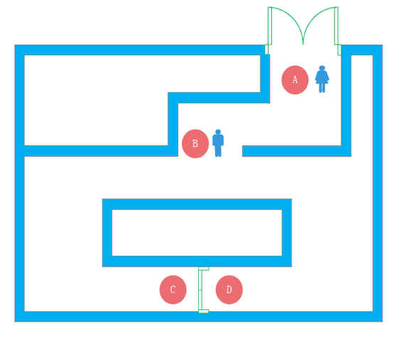

       零知识证明又分为交互式证明和非交互式证明,有两个有趣的例子很好的解释了这个概念。如上图5所示,男子向女子声称有CD处的钥匙,女子不相信说“你拿出来给我看啊”,男子想“你让我拿我就拿多没面子啊”,男子说”这样吧,按下面步骤玩个游戏”
1.女子站在A点
2.男子从B点走到C点或者D点
3.男子从B点消失后,女子从A点走到B点
4.女子喊话“从左边出来”,或者“从右边出来”
5.男子按照女子的要求从对应一侧走出
女子说“你肯定作弊,刚才我喊左边出来,你刚好就是从左边进去的”,
男子说:“你回到A点,我们再来一遍”
如果每次都成功,说明B确实有CD处的钥匙,该证明是需要A,B不停的交互。

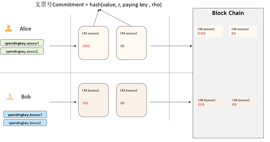

        图6包含了对这个余额初始化的过程,生成交易也就是真正转账的过程包含验证,证明,完成验证,生成交易即收款等步骤。拿初始化举个例子,比如说爱丽丝初始化了一个100块钱的一个余额,然后鲍勃十块钱。转账的过程就可以描述为,爱丽丝转20块钱给鲍勃,内部生成一对Spending key / Paying Key  ,相当于临时交易的一个账户,Paying Key给对方,Spending Key留给自己,用于证明交易链上的交易是属于谁的。
        拿到生成的交易和相关的证明,就完成了交易生成这一步。下一步就要进行转账的验证证明,验证逻辑如下:
  1. Nullifier NF.axxxxx1 和NF.axxxxx2 是否在Nullifiers 列表中,也就是说,是否有被花过;
  2. 验证NF.axxxxx1 和NF.axxxxx2 是格式是否合法的花费凭据,且对应的commitment在链上(Proof + Merkle tree root),这里有需要验证Merkle tree root在 是有效的;
  3. 验证input == output 金额守恒,即:100 + 0 = 80+0+20;
  4. 数字范围满足要求:100-20 >0 && 20 > 0
     过程验证完了以后就进入最后一步。完成验证还会做一些类似于交易内容的隐藏,身份隐藏,交易行为的隐藏,来保护整个的这个转账交易过程的安全性,包括做一些混淆电路的能力。混淆交易内容且加密,验证者并不知道使用链上是哪个Commitment作为输入,只知道没有被花过,且在链上。身份隐藏让其无法确定接收方是谁,交易行为隐藏让其无法确定这个交易是发送还是接收。基于安全性的保证,才能完成整个验证过程。最后生成交易,然后收款,整个转账过程就结束了。基于零知识证明的转账,被华为集成在零知识证明使用接口中。集成的零知识证明架构也能用来开发一些隐私之类的应用,实现区块链隐私保护的解决方案。
