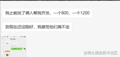

【摘要】 前段时间一个粉丝加我好友,希望能让我帮忙做一些事情,就是对百度的搜索结果进行采集,同时对格式进行处理,至于具体的用处我也没有太关注,毕竟粉丝也包了一个大红包,希望他能发财吧,今天就大概的把源码的实现过程进行分析,展示下。粉丝之前也找了两个人帮忙开发,最终的结果估计是不了了之,钱花了没有结果,所以找到我,从目前的的粉丝反馈来看对结果还是满意是的,能完成他的需求,也能得到不错的结果。需求一、 在...

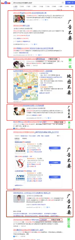

一、 在搜索引擎中搜索一个长尾关键词,采集排在前三名的文章标题和正文内容,然后把这三篇文章保存到同一个txt格式文本里面。此txt文本名为当前搜索词。文章内容段落分明。或者保持它原始段落。目的是可以有良好的阅读体验。
二、 只采集有正文内容的详情页,如果排名前三的是网站首页 或者是列表页 、或者是 百度图片、百度地图、阿拉丁等内容 ,可直接可以跳过,接着往下判断,直到采集到三篇有实质性文章内容的页面。如:排名前三的是知乎 百度知道等网站,只采集一楼用户回答的内容即可。
三、 可以导入多个(几千个几万个)搜索的长尾关键词,以txt方式导入、或 表格方式导入。可以选择采集下来生成文章的保存位置。
截图详细说明:以搜索” 深圳化妆培训学校哪家比较好”为例。
