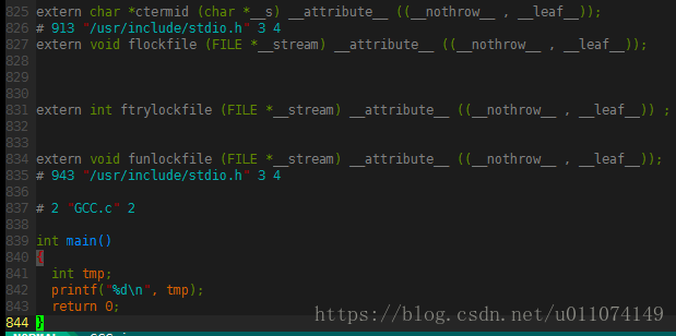

预处理是将包含(include)的文件插入源文件中,将宏定义展开、根据条件编译命令选择要使用的代码,最后将代码输出到一个“ .i ”文件中等待进一步处理。
GCC.i 文件内容如下(值列出了部分内容,看行数就看出来了。。。):

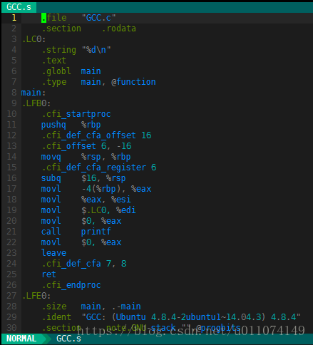

编译就是把 c/c++ 代码(比如上面的“ .i ”文件)翻译成汇编代码,文件内容如下所示:

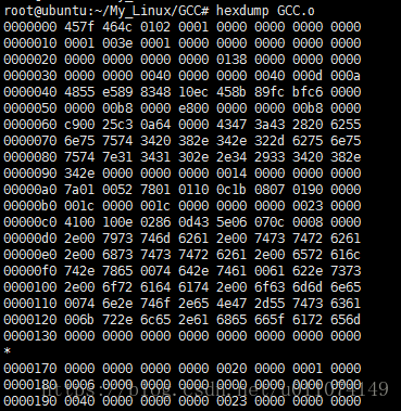

汇编是将第二步输出的汇编代码翻译成符合一定格式的机器代码,在Linux系统上一般表现为ELF目标文件(OBJ文件),文件部分内容如下所示:
