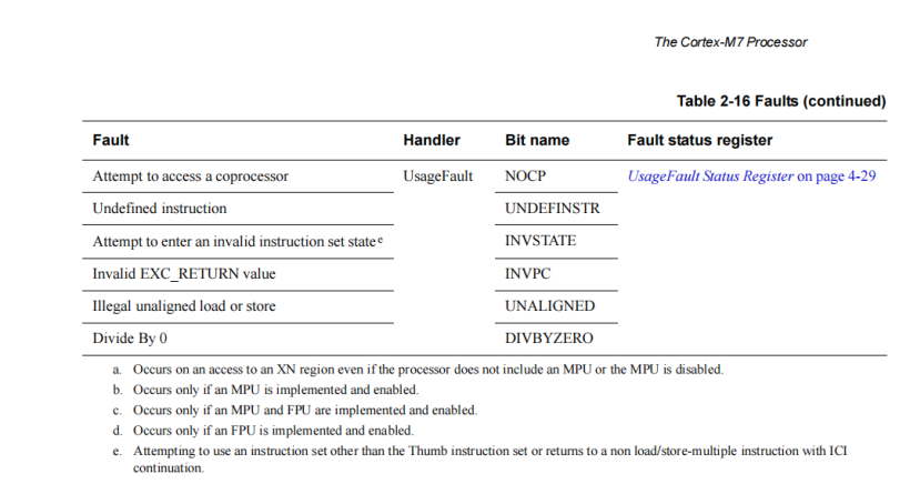

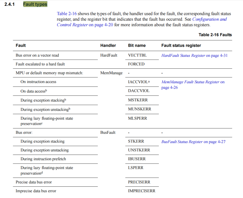

Fault异常处理模块与OpenHarmony LiteOS-M内核芯片架构相关,提供对HardFault、MemManage、BusFault、UsageFault等各种故障异常处理。有关Cortex-M芯片相关的知识不在本文讨论,请自行参考《Cortex™-M7 Devices Generic User Guide》等官方资料。本文先简单介绍下Fault异常类型,向量表及其代码,异常处理C语言程序,然后详细分析下异常处理汇编函数实现代码。文中所涉及的源码,以OpenHarmony LiteOS-M内核为例,均可以在开源站点https://gitee.com/openharmony/kernel_liteos_m 获取。
1、Fault Type异常类型
如下图中的Fault类型表格所示,Fault表示各种故障,Handler表示故障处理机制,Bit Name标记故障的寄存器的Bit位,Fault status register故障状态寄存器。该图摘自《Cortex™-M7 Devices Generic User Guide》。

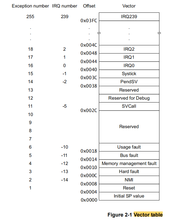

2、Vector table向量表
向量表包含栈指针的复位值和开始地址,也叫异常向量。异常可以看作特殊的中断,异常编号Exception number, 中断请求号IRQ number,偏移值offset,向量Vector的对应关系如下图所示,本文主要关注NMI、HardFault、Memory management fault、Bus fault、Usage fault、SVCall等异常。
在中断初始化时,会初始化该异常向量表,代码位置kernel\arch\arm\cortex-m7\gcc\los_interrupt.c。⑴处的HalExcNMI,⑵处的HalExcHardFault,⑶处的HalExcMemFault,⑷处的HalExcBusFault,⑸处的HalExcUsageFault,⑹处的HalExcSvcCall这些中断异常处理函数定义在kernel\arch\arm\cortex-m7\gcc\los_exc.S。本文我们主要分析这些汇编函数的代码。
⑺处开始的这两行代码也比较重要,通过更改系统处理控制与状态寄存器(System Handler Control and State Register)的bit位来使能相应的异常,通过更改配置与控制寄存器(Configuration and Control Register)的bit位来使能除零异常。

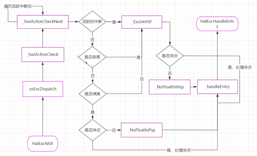

当发生NMI(Non Maskable Interrupt,不可屏蔽中断)时,会触发运行HalExcNMI汇编函数,该函数的执行流程如下图。下文会结合该流程图来阅读函数代码。

执行完上述osExcDispatch函数代码后,会继续执行随后的函数_hwiActiveCheck的代码。⑴处读取活跃位寄存器的数值,然后执行⑵比较寄存器数值与0的大小,如果相等,说明该活跃位寄存器对应的中断均不活跃,然后跳转到_hwiActiveCheckNext。如果不等于0,则执行⑶,参数类型的高16位标记为中断。⑷处代码根据中断活跃位计算中断号,并赋值给寄存器R2,该值对应HalExcHandleEntry函数的第三个参数。具体计算方式为,首先反转活跃中断位寄存器数值R3,并保存到R2,然后计算高位0的数量。把计数值R12加1,然后左移5位(等于乘以32),然后加上R2,就是中断号。
    .type _hwiActiveCheck, %function
    .global _hwiActiveCheck
_hwiActiveCheck:
    .fnstart
    .cantunwind
⑴  LDR   R3, [R2]                      // R3 store active hwi register when exc
⑵  CMP   R3, #0
    BEQ   _hwiActiveCheckNext
    // exc occurred in IRQ
⑶  ORR   R0, R0, #FLAG_HWI_ACTIVE
⑷  RBIT  R2, R3
    CLZ   R2, R2
    AND   R12, R12, #1
    ADD   R2, R2, R12, LSL #5               // calculate R2 (hwi number) as pid
    .fnend
4.1.3 _ExcInMSP函数和_NoFloatInMsp函数
如果有活跃的中断,则继续执行后续的代码。处理中断时,使用的主栈处理函数_ExcInMSP。⑴处比较异常返回值和#0XFFFFFFED的大小,如果相等说明支持浮点计算则继续执行后续代码,如果不相等则不支持浮点计算,会跳转到函数_NoFloatInMsp函数。有关异常返回值的更多信息请参考《Cortex™-M7 Devices Generic User Guide》表格Table 2-15 Exception return behavior。
如果支持浮点计算时,执行⑵把栈指针加上104赋值给R3寄存器,然后压栈,该值对应HalExcHandleEntry函数的第四个参数。104的大小应该来源于结构体EXC_CONTEXT_S。⑶处把寄存器PRIMASK数值复制到R12寄存器,然后把R4-R12寄存器压栈。⑷处把浮点寄存器压栈,⑸处跳转到函数_handleEntry。
当不支持浮点计算时,执行函数_NoFloatInMsp。⑹处把栈指针加上32赋值给R3寄存器,然后压栈,该值对应HalExcHandleEntry函数的第四个参数。然后把R3压栈,把寄存器PRIMASK数值复制到R12,然后压栈R4-R12。和支持浮点时的差别就是,不需要压栈D8-D15寄存器。⑺处把参数类型高位上加上不支持浮点的标记,然后跳转到函数_handleEntry。

4.1.4 _hwiActiveCheckNext函数
遍历中断活跃位寄存器时,如果前一个寄存器没有活跃的中断则执行函数_hwiActiveCheckNext判断下一个寄存器是否有活跃的中断。⑴处把活跃位寄存器地址偏移4字节,计数减1,如果还有其他活跃位寄存器,则跳转到函数_hwiActiveCheck继续判断。否则执行后续的代码,⑵处加载System Handler Control and State Register(缩写SHCSRS)系统处理控制与状态寄存器的地址,然后加载半字节数值。⑶处加载掩码0xC00,该数值二进制的第10、第11位为1。SHCSRS寄存器的第11位对应SysTick异常活跃位,第10位对应PendSV异常活跃位。⑷处R2、R3进行逻辑与计算,然后把结果与0进行比较,如果结果为0,说明没有发生ysTick异常或PendSV异常。如果结果为1,说明发生了异常,需要执行⑸跳转到函数_ExcInMSP继续执行,上文已分析该函数。⑹处获取全局变量g_taskScheduled的地址,然后获取其数值,与1进行比较。如果等于1,说明系统已经开始任务调度,会继续执行后续的代码。如果不为1,系统未调度,处于初始化阶段,需要跳转到函数_ExcInMSP继续执行。
如果系统开始了任务调度,此时使用进程栈PSP,执行⑺,判断系统是否支持浮点计算。如果支持则继续执行,否则跳转到函数_NoFloatInPsp。⑻处开始的代码和函数_NoFloatInPsp可以对比着阅读,前者需要压栈浮点寄存器,后者不需要。⑻处把栈指针复制到R2寄存器,然后把栈指针减去96。⑼处把PSP线程栈指针值赋值给R3寄存器,然后把R3加104赋值给寄存器R12,计算出来的值是任务栈指针,然后进行压栈。
⑽处复制PRIMASK寄存器数值到R12,然后把寄存器R4-R12压栈,接着压栈浮点寄存器D8-D15。⑾处从PSP栈指针开始把R4-R11、D8-D15出栈,然后从R13栈指针开始把D8-D15、R4-R11进行压栈。⑿处跳转到函数_handleEntry继续指向。

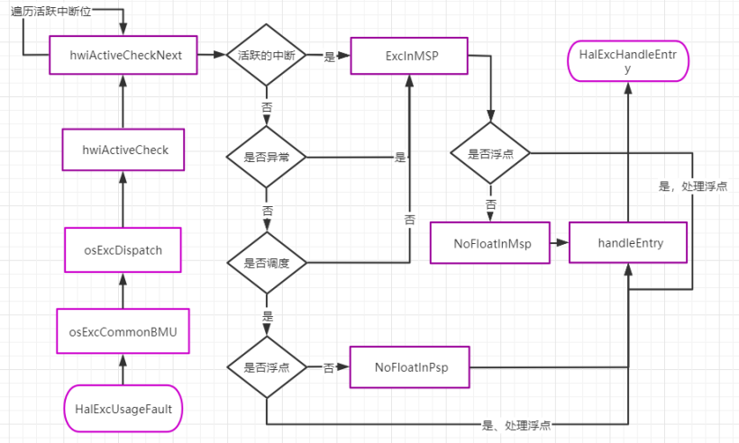

当发生使用异常UsageFault时,会触发运行HalExcUsageFault汇编函数,该函数的执行流程如下图。下文会结合该流程图来阅读函数代码。
HalExcUsageFault函数代码如下,⑴处把可配置故障状态寄存器Configurable Fault Status Register(CFSR)的地址复制到R0寄存器,然后读取寄存器值到R0寄存器。⑵处把0x030F赋值给R1寄存器,然后左移16位。UsageFault Status Register使用故障状态寄存器的有效性如下,即0-3,8-9为有效位,0x030F的二进制对应这些有效位。⑶处进行逻辑与,这样就计算出实际的使用故障对应的bit位。⑷处把R12赋值为0,然后会继续执行后续的汇编代码osExcCommonBMU。
