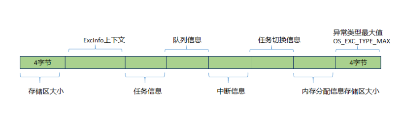

在文件components\exchook\los_exc_info.h定义了异常信息的相关宏定义、枚举和结构体。如下所示的宏定义为各种异常信息的大小,可以参考下面的异常信息存储区域分布图进行直观的理解,前4字节保存异常信息存储区域的大小,然后分别是异常上下文、任务、队列,中断寄存器,任务切换,内存分配情况的数据信息,最后4字节保存的是异常类型的最大值。

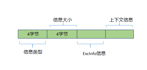

异常上下文存储区域的详细分布如下图所示,保存异常信息类型和信息大小,然后分别存储ExcInfo和上下文信息。其他异常信息类似,不再提供。
