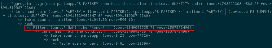

执行计划:
-> Aggregate: avg((case partsupp.PS_PARTKEY when NULL then 1 else lineitem.L_QUANTITY end))  (cost=179829230844583.70 rows=899131908749360)
    -> Left hash join (part.P_PARTKEY = lineitem.L_PARTKEY), (partsupp.PS_PARTKEY = lineitem.L_PARTKEY), (partsupp.PS_SUPPKEY = lineitem.L_SUPPKEY)  (cost=89916039969647.67 rows=899131908749360)

注意以上查询计划的内哈希连接(Inner hash join)部分,partsupp和part之间的连接是“无条件”的,而谓词(part.P_NAME like“%snow%”)是在内哈希连接完成之后才被应用来过滤结果集的。观察原始查询语句,我们会注意到,partsupp和part之间存在一个连接谓词(ps_partkey = p_partkey),这个谓词去哪里了呢?它隐含在外层的左哈希连接(Left hash join)的连接谓词中,即 (part.P_PARTKEY = lineitem.L_PARTKEY)和(partupp.PS_PartKEY=lineitem.L_PartKEY)这两个谓词描述里。在内哈希连接中缺少谓词会导致性能问题,因为它使得有谓词的连接操作被替换为笛卡尔积,由于缺少连接条件进行过滤,结果集会被放大。此外,本地谓词(part.P_NAME like“%snow%”),可以在内哈希连接之前被应用,提前过滤掉无效的行。

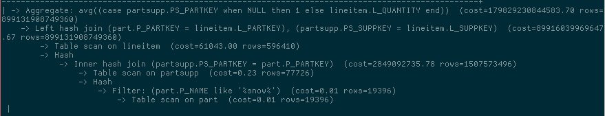

以下是在MySQL 8.0.26之上应用修复后的执行计划。partupp和part之间的内哈希连接现在有一个连接谓词:partupp.PS_PARTKEY=part.P_KEY。另外 ,本地谓词(part.P_NAME like“%snow%”)现在出现在内部连接下面,也就是先于内哈希连接而被应用。
    -> Left hash join (part.P_PARTKEY = lineitem.L_PARTKEY), (partsupp.PS_SUPPKEY = lineitem.L_SUPPKEY)  (cost=89916039969647.67 rows=899131908749360)
        -> Table scan on lineitem  (cost=61043.00 rows=596410)
        -> Hash
            -> Inner hash join (partsupp.PS_PARTKEY = part.P_PARTKEY)  (cost=2849092735.78 rows=1507573496)
                -> Table scan on partsupp  (cost=0.23 rows=77726)
                -> Hash
                    -> Filter: (part.P_NAME like '%snow%')  (cost=0.01 rows=19396)
                        -> Table scan on part  (cost=0.01 rows=19396)

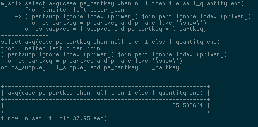

下面是应用补丁前后的查询时间比较:打补丁前,查询耗时需要11分37秒

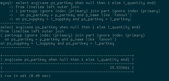

打补丁后,查询耗时仅需0.49秒
11分37秒 vs 0.49秒,修改前后的性能差距有1400多倍,区别是巨大的。希望这个问题可以在下一个MySQL版本中得到解决。
