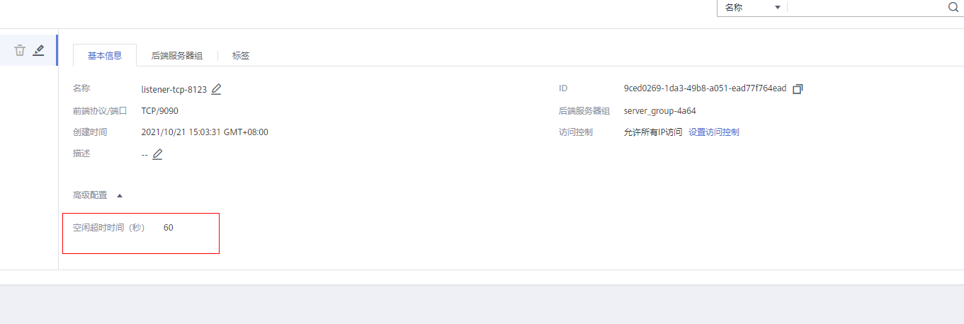

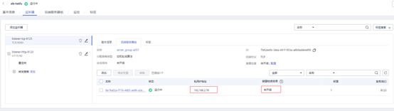

ELB配置如下(未开启健康检测):

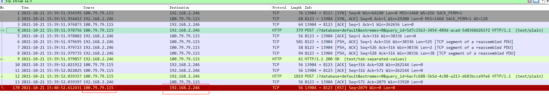

cap报文如下:
clickhouse存在一些SQL,执行的时间过长,如果超过了ELB的空闲超时时间,ELB就会将连接RST,导致业务上报异常:Connection reset。不过当前ELB可配置的最大空闲超时时间为4000s。如果有客户存在极端的业务场景,需要最大空闲超时超过4000s,则在ELB上无法需要,需要在业务客户端上做简单的修改实现tcp保活。

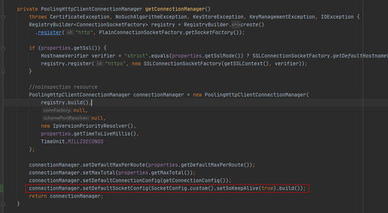

  1. Clickhouse-jdbc代码在下面文件中增加一行代码,重新编译后使用:
clickhouse-jdbc\src\main\java\ru\yandex\clickhouse\util\ClickHouseHttpClientBuilder.java
connectionManager.setDefaultSocketConfig(SocketConfig.custom().setSoKeepAlive(true).build());
该行代码配置链接SO_KEEPALIVE, 从客户端实现在空闲连接发生ACK包。

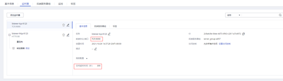

  • ELB配置300s超时
  • 系统参数未做改变,clickhouse服务端参数未做改变

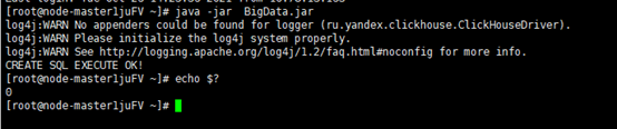

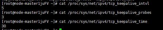

  • 在测试代码中引入修改后的jdbc,编译成jar包放到linux集群运行(通过netstat -nop查看连接可以看到keepalive字样说明修改参数成功)
  • 测试结果

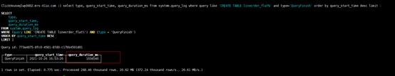

查询结果正常完成没有connection reset:
查询耗时超过1000s:

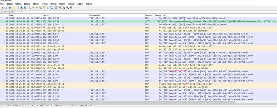

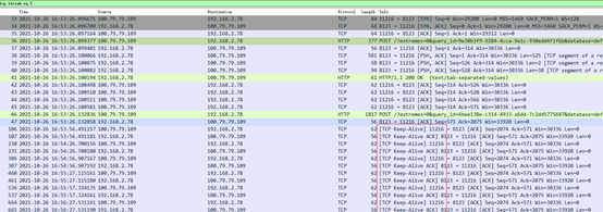

客户端抓包:SQL请求发送后带有keepalive ack
Clickhouse服务端抓包:
