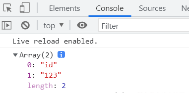

在子页面中,可以直接分析window.location的url。
<script>
        let url = window.location.search.slice(1, window.location.search.length).split('=');
        console.log(url);
</script>
此时运行父页面到浏览器中,显示结果:
这样就能拿到关键的id参数了。

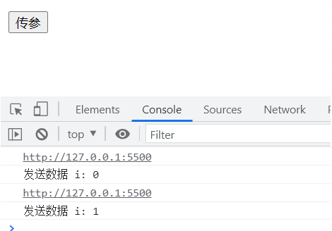

iframe子界面通过addEventListener监听message。
window.addEventListener('message', (event)=> { //给当前window建立message监听函数
    console.log(event.data);
}, false);
效果如下:
现在上面的例子是父页面给子页面传值,也可以由子页面向父页面传值,原理其实是相同的。
同时为了安全性考虑,可以通过使用origin来对来源增加判断
