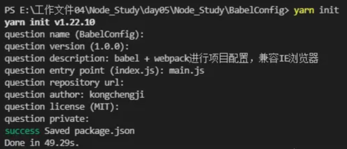

一、使用的javascript包管理工具是yarn, 先使用yarn init命令进行项目的创建。

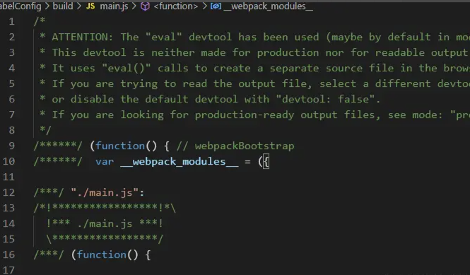

此时在终端当中运行yarn dev,会生成build文件夹中的main_out.js文件。
main_out.js的内容

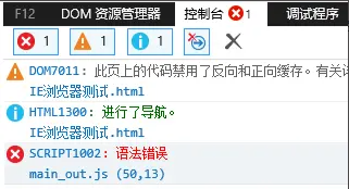

在yarn dev生成main_out.js,在node运行时或者在chrome浏览器中运行都是能正常的。
但是在IE上还是出现了报错:

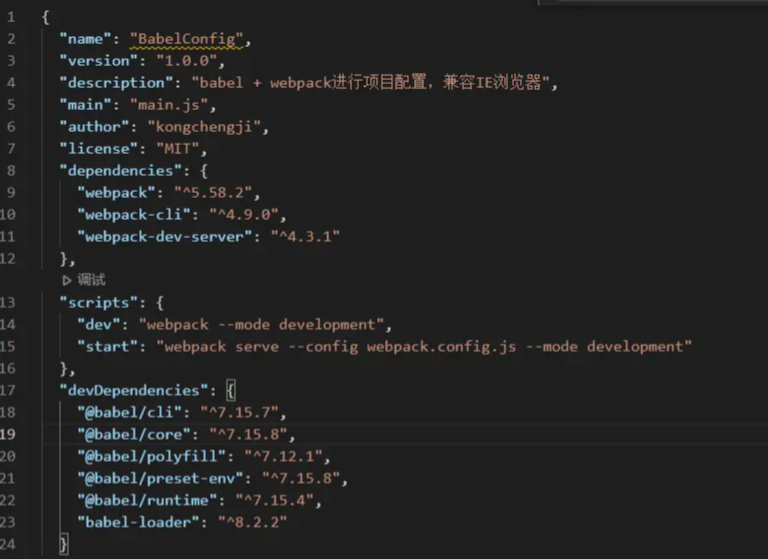

现在我的package中配置如下:

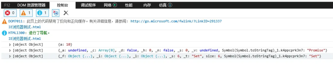

此时再运行yarn dev,生成的main_out.js就可以在IE浏览器中使用了
