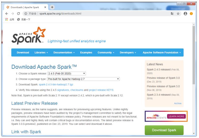

    在Linux操作系统安装Apache Spark 环境,首先从官网http://spark.apache.org/downloads.html上下载Spark安装包,选择版本spark 2.4.5,选择的包类型为pre-build for Apache Hadoop2.7,如下图所示。

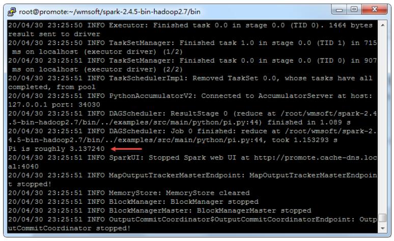

[root@promote bin]# ./spark-submit ../examples/src/main/python/pi.py
(2)spark-submit 命令可以提交任务到Spark集群上执行,也可以提交到Hadoop的Yarn集群上执行。Spark的安装目录下有一个examples目录,其中有一些示例可供参考。这里运行examples目录中的python语言编写的求Pi的值,运行结果如下图所示。

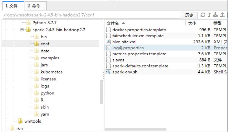

(3)此处默认的输出信息太多,这里配置一下日志文件,在目录conf下,重命名log4j.properties. template为log4j.properties,如下图所示。
将log4j.properties文件中的:
log4j.rootCategory=INFO, console
改成:
log4j.rootCategory=ERROR,console

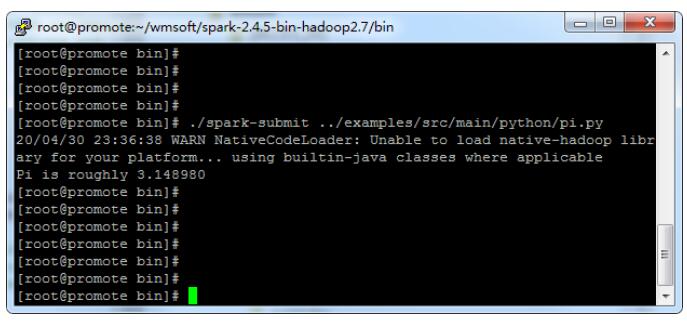

(4)再次运行如下命令:
则输出信息非常的少,Pi is roughly 3.148980的输出结果很容易定位到,如下图所示。

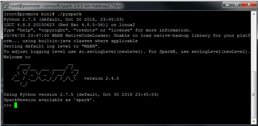

(5)另外,在bin目录下,还有pyspark命令,可以打开PySpark的交互界面,在终端命令行中输入如下命令:
[root@promote bin]# ./pyspark
打开pyspark的交互界面如图所示。

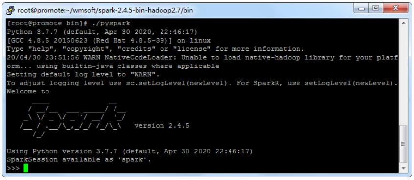

(6)虽然安装了Python 3.7,但是Spark启动后加载的还是Python 2.7.5。为了切换Python的运行版本至3.7,需要进行一些配置。在目录conf下,重命名spark-env.sh.template为spark-env.sh。然后在spark-env.sh中配置:
PYSPARK_PYTHON=/usr/local/bin/python3
此时再次运行pyspark则输出如下结果,如图所示。
