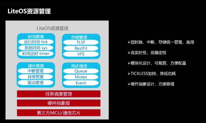

2.3 LiteOS资源管理
LiteOS物联网技术的诞生是为了解决互联互通、资源管理,使产品更快的发布出来,简短开发周期,加快开发效率(物联网嵌入式开发者的福音~)。
2.3.1 时间管理
时间管理包括运行时间tick、系统时间 sys、时间定时timer等。
2.3.2 存储管理
存储管理包括TLSF、BestFit(二叉搜索树,防止退化,总是能在一个高度,使时间点降低,减少了CPU的算力)、VFS等。(比如管理PC中的内存,增加复用性,动态分配)。
2.3.3 硬件管理
硬件管理包括中断管理、异常管理、驱动管理等。
2.3.4 同步通信
同步通信包括Queue、Mutex、Event等。(支持多任务,管理任务调度,解决资源竞争行为)。

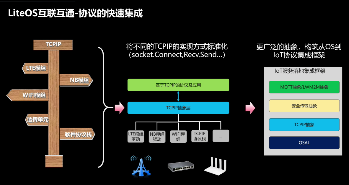

2.4 LiteOS连网问题
那么协议是如何被集成到LiteOS的呢?协议那么多,每个通信实体又不一样,很痛苦啊。。。
这是一种硬件碎片化的问题,是使用定义标准的API接口来解决的(有趣灵魂万里挑一,漂亮的皮囊千篇一律,那么大家喜欢哪种呢,当然工程师当然喜欢大家都一样不用搜文档看文档核对操作了~)。     用模组去还原联网的本质(标准化带来的),屏蔽了通信实体带来的差异性以及适配问题等这种层级抽象的方法,不再用关心通信实体用了什么,或者通信实体使用了什么协议,也不需要知道这些了(很棒~),只需要直接使用这种标准化插件去对接就行了,十分的灵活方便,以此解决连网、互联互通的问题。

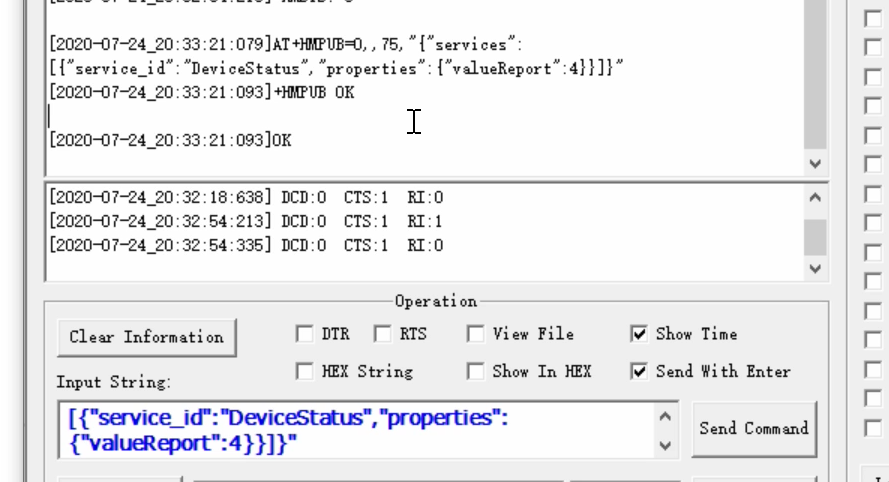

一键上云案例,将SDK集成到模组中去,通过AT指令调用API接口,只需要通过串口发送就能完成调用API的操作。

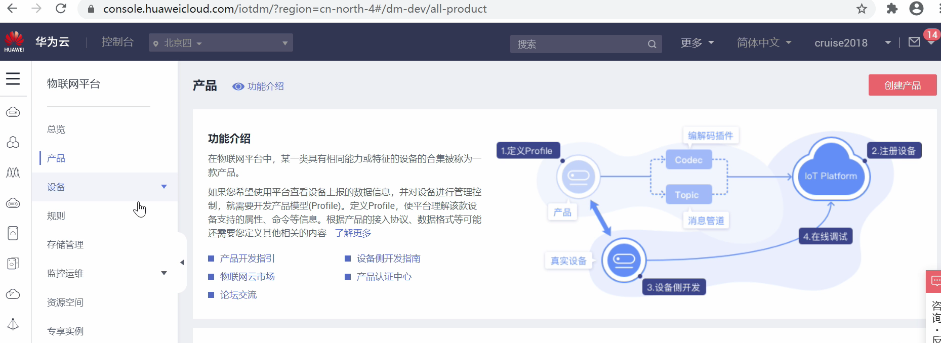

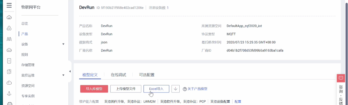

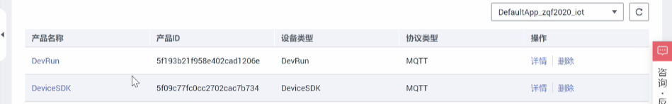

2.5.1 创建产品
通过设备中的创建产品创建我们所需要的产品。

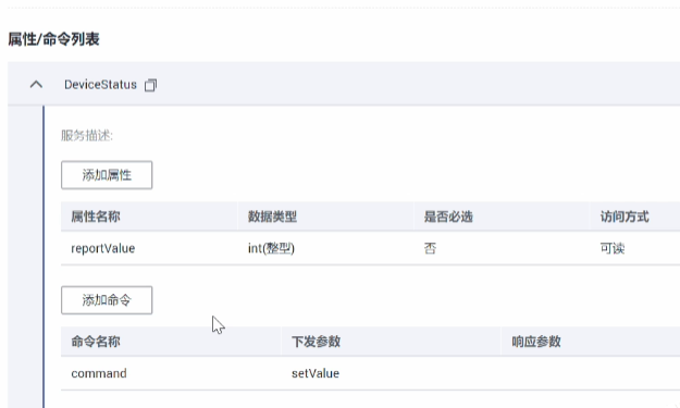

2.5.2 设置功能(上报功能和下发功能)
在属性/命令列表中添加所需要的功能动作,本案例以上报操作和接收操作为例。

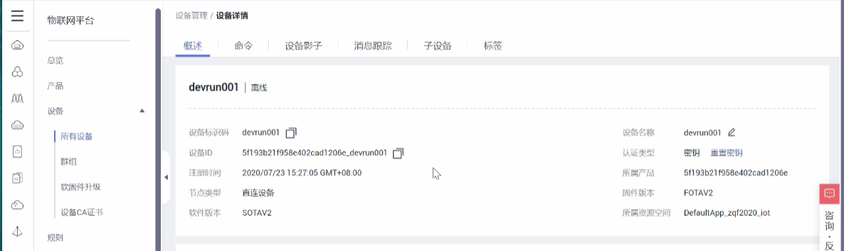

2.5.3 基于产品模型创建的设备

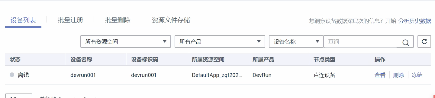

在设备中的所有设备列表中添加我们所需要连接的设备。

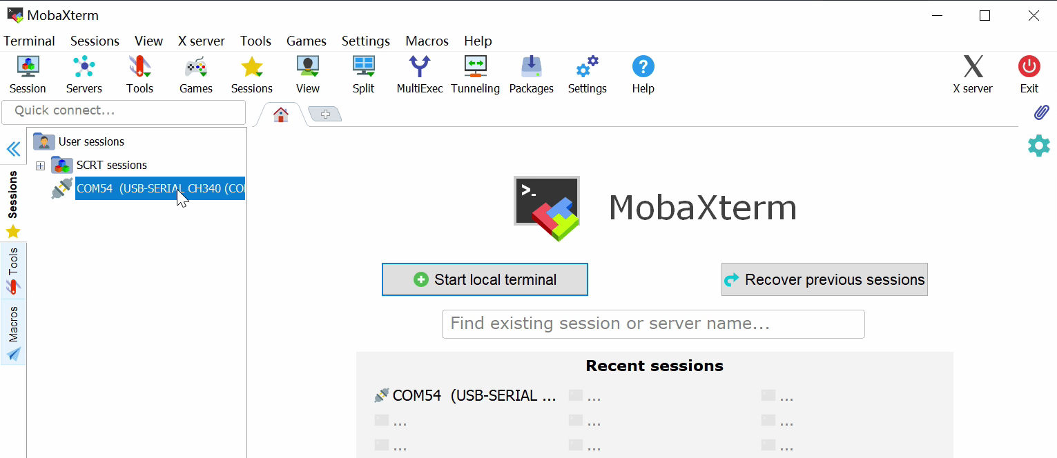

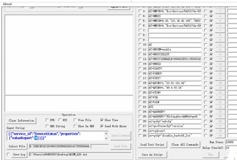

2.5.4 打开窗口软件

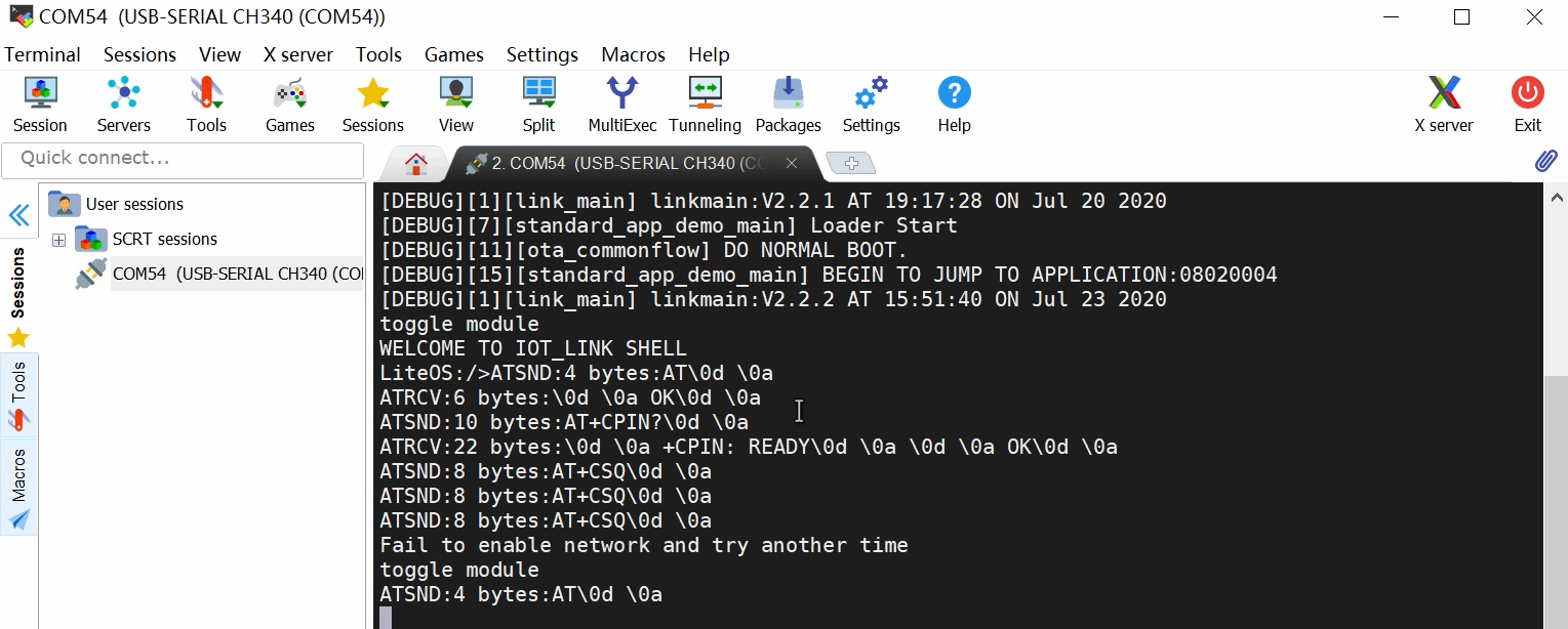

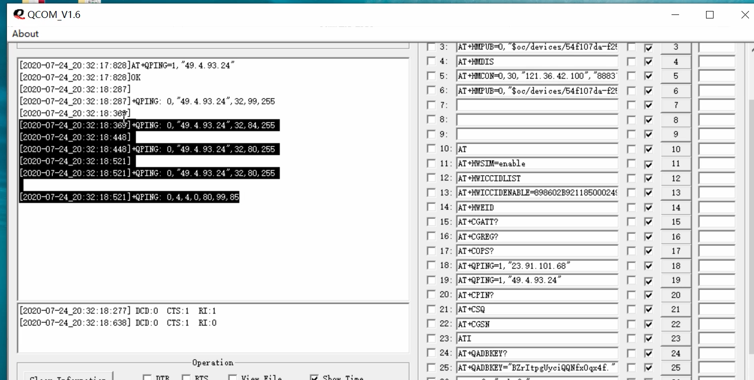

2.5.5 查看是否连网,查看模组是否有上网能力
查看是否连网,也就是先看看模组中是否有上网的能力,要没有连网,后面操作就成了一顿操作猛如虎一看战绩0-5了,所以首先检查连网是所有操作的前提条件。

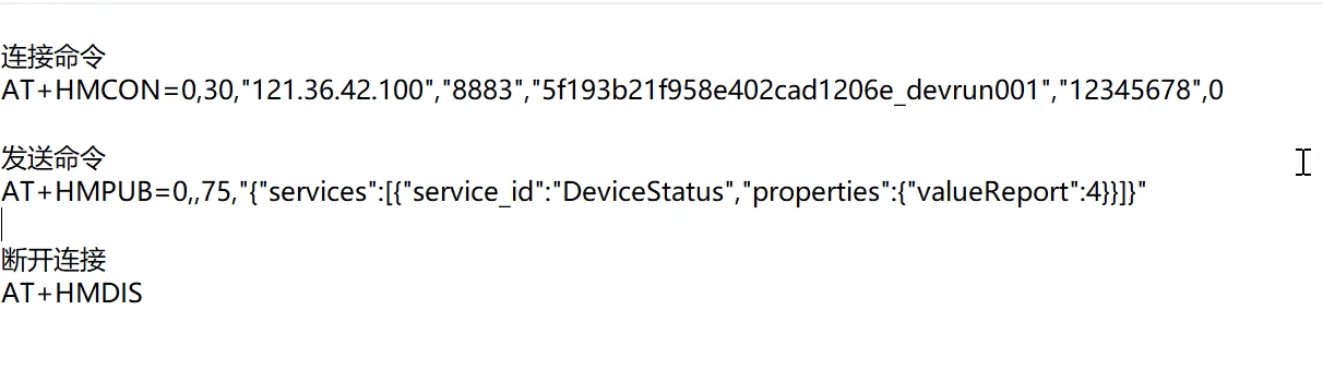

2.5.6 会使用到的指令

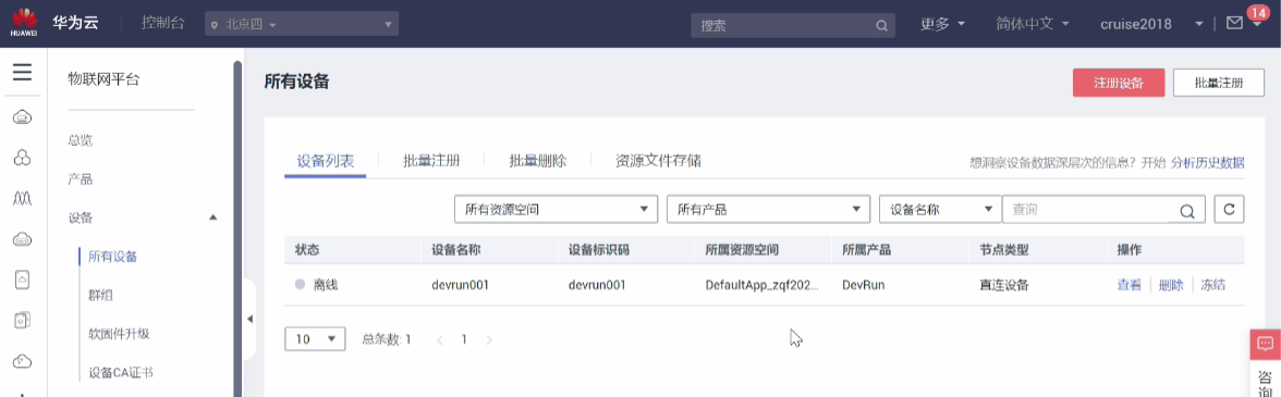

2.5.7 查看设备是否处于离线状态
在发送连接指令的时候,先查看设备是否处于离线状态。

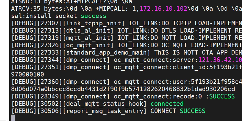

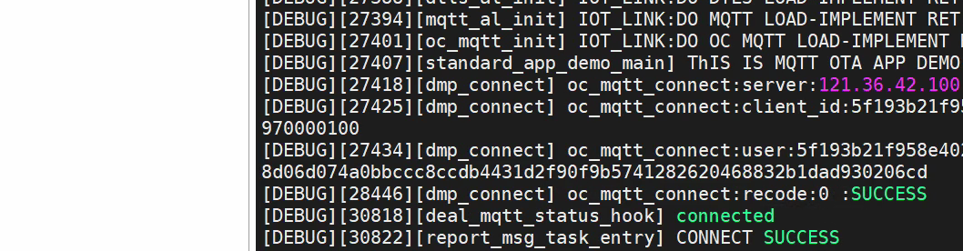

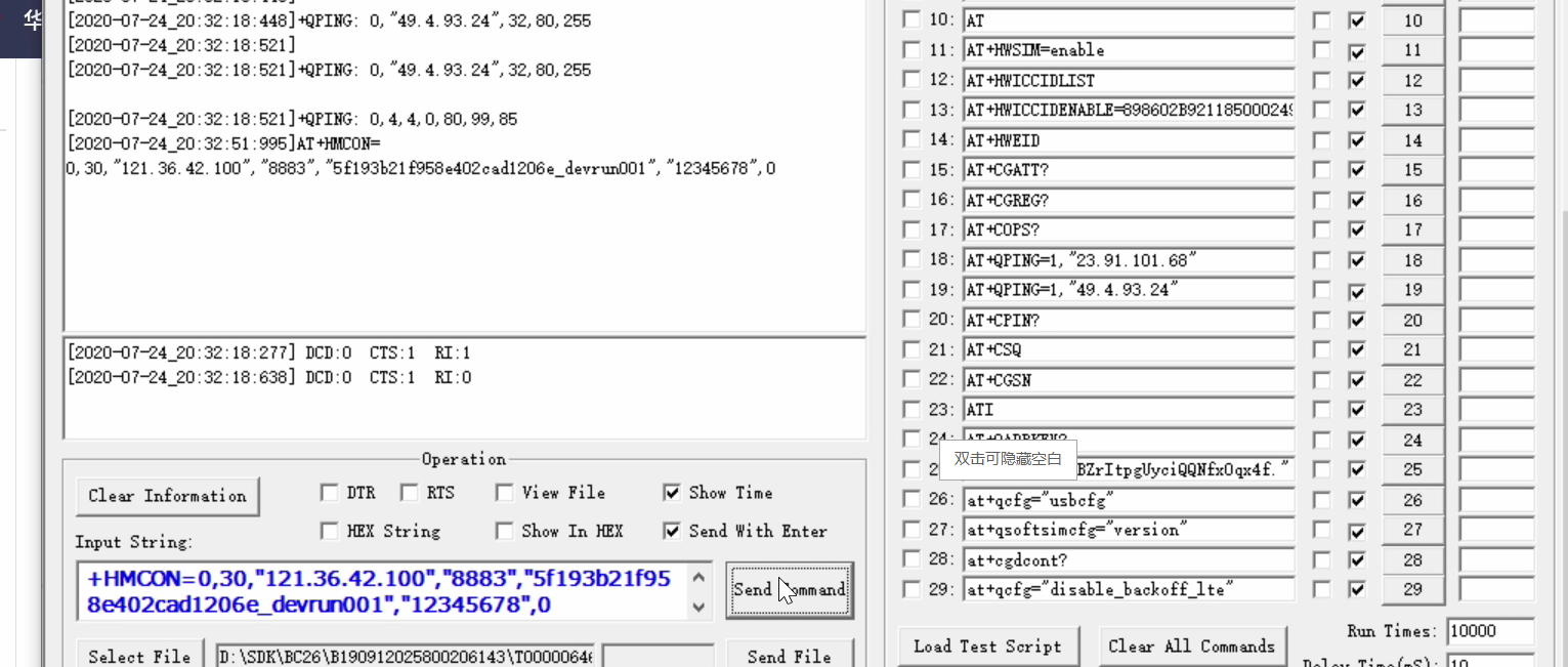

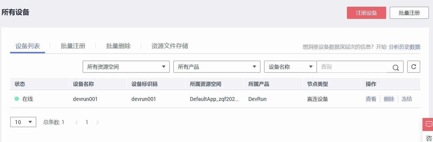

2.5.8 发送连接指令
2.5.9 设备被连接

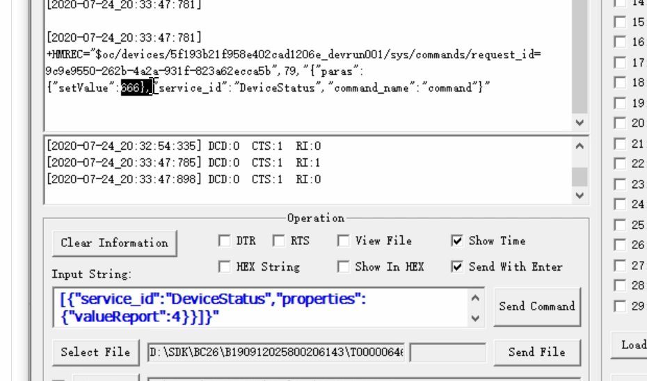

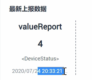

2.5.10 上报数据
2.5.11 发看是否发布上报

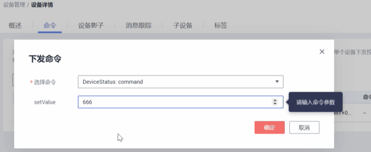

2.5.12 下发命令666
2.5.13 接收了指令666

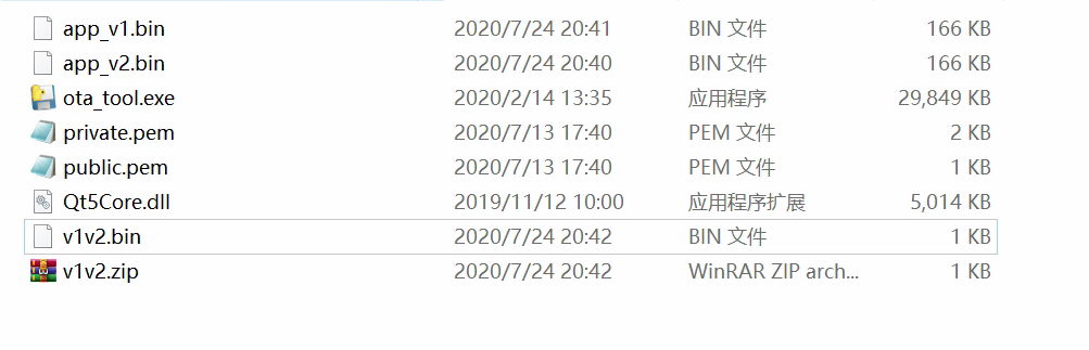

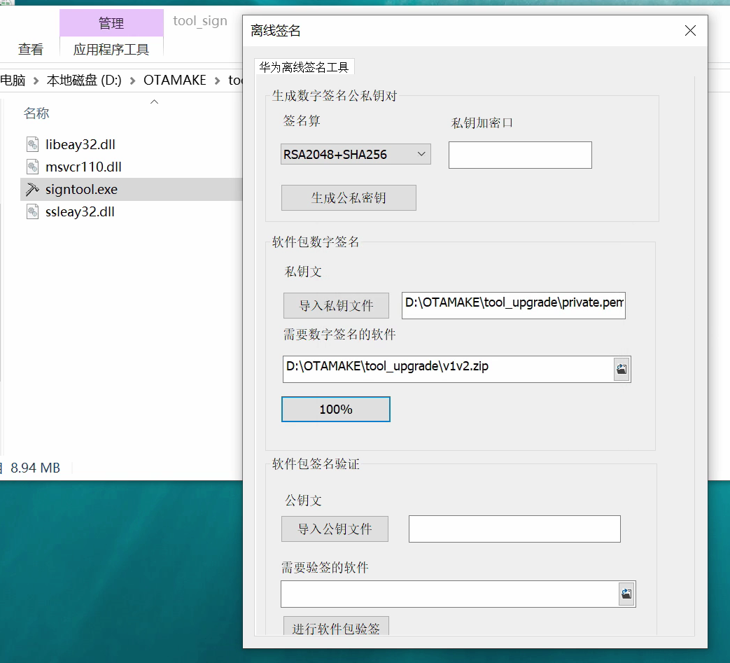

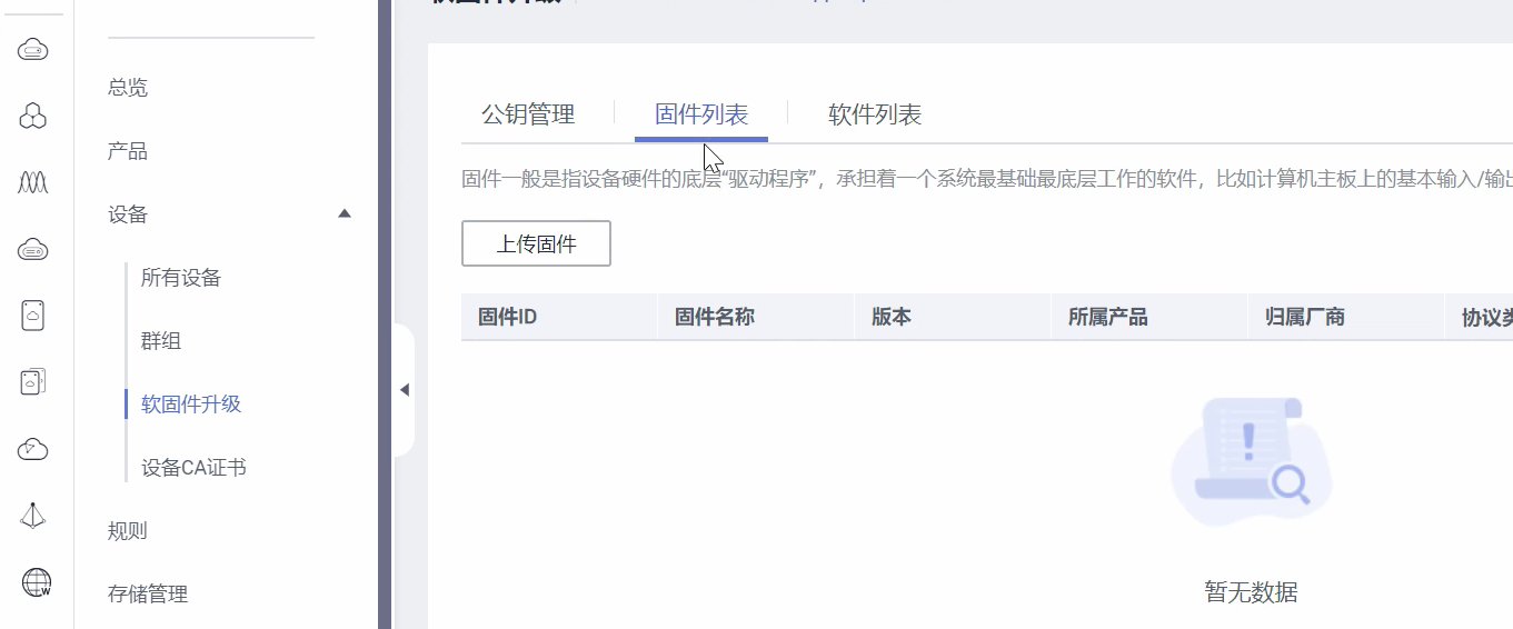

2.6.1.1 制作升级包
创建差分升级包并且利用华为离线签名工具进行签名(防止篡改)操作。

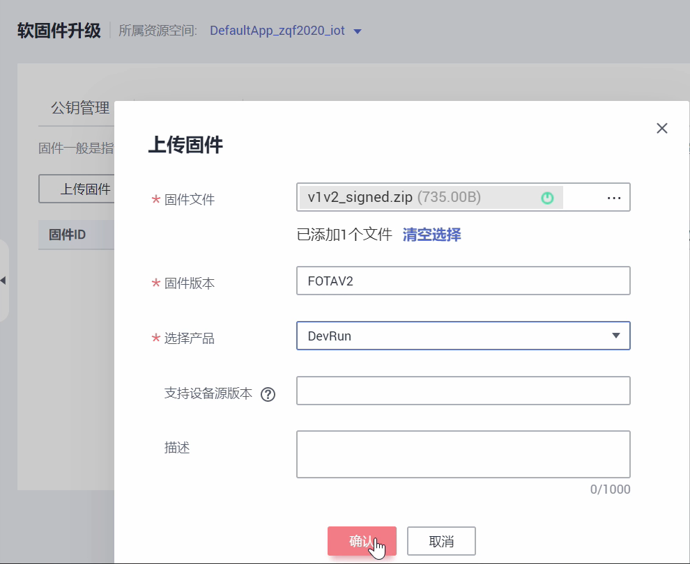

2.6.1.2 放到云平台上

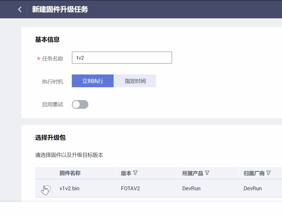

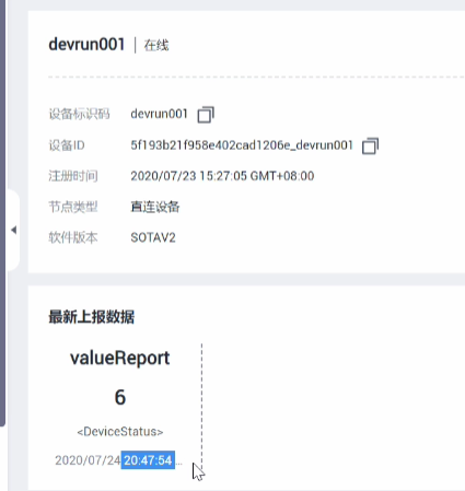

2.6.1.4 创建升级任务并自动执行升级
2.6.1.5 完成升级
